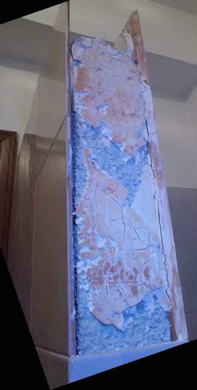

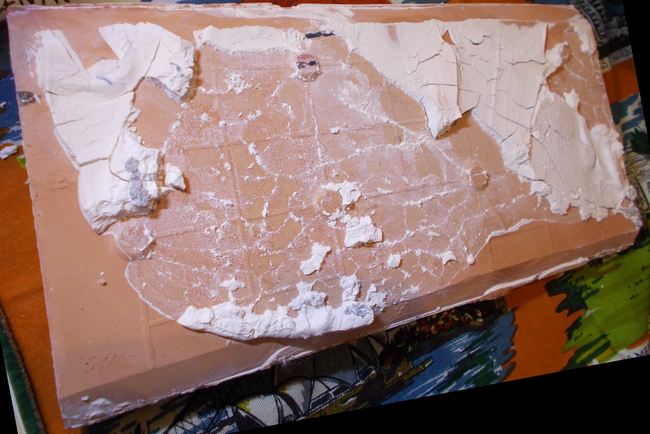

Si sono scollate queste 2 piastrelle dal vano doccia, dal lato dove era alloggiato in tensione il bastone della tenda

Il bastone stava in cima, cioè dove c'è spazio vuoto, quindi credo abbia contribuito nel tempo ad indebolire il materiale di posa, comunque anche la piastrella sottostante, se battuta in certi punti, si capisce che è posata in modo labile.
Ho rifissato il bastone in cima ai mattoni fin dove è possibile, adesso vorrei valutare il da farsi, ovvero rimettere in posa le piastrelle, eventualmente staccare le altre più labili e fissarle meglio, poi valutare se sia il caso di "finalizzare" la sommità vuota e come, poichè adesso il bastone è piuttosto basso ma comunque non è un gran problema.
Essendo la prima volta che "appiccico" piastrelle in bagno, comincio col chiedervi che materiale acquistare e come procedere, soprattutto vorrei capire se è possibile riutilizzare le piastrelle scollate, ovvero come eventualmente si ripuliscono dai residui di materiale.
Reincollate le piastrelle, posso continuare a fissare il bastone ancora in "basso", così da evitare che si scolli quella più in alto, ma poi dovete dirmi come risolvere il fissaggio in alto, ovvero dove adesso c'è il vuoto. Io avevo banalmente pensato di inserire nella zona vuota un piccolo trave di legno di scarto, di lunghezza pari ad essa, così che facesse da controbilanciamento di forza una volta posato in alto il bastone sull'ultima piastrella. Che ne pensate?

Senz'altro penso ti convenga riutilizzare le piastrelle staccate. Per pulirle, usi delicatamente uno scalpellino, se senti poi che in qualche punto la colla non si stacca, prima di rischiare di romperle pupi usare la smerigliatrice con disco diamantato. Ma non penso che cene sarà bisogno... visto che dalla foto sembra che la colla si stacchi da sola.

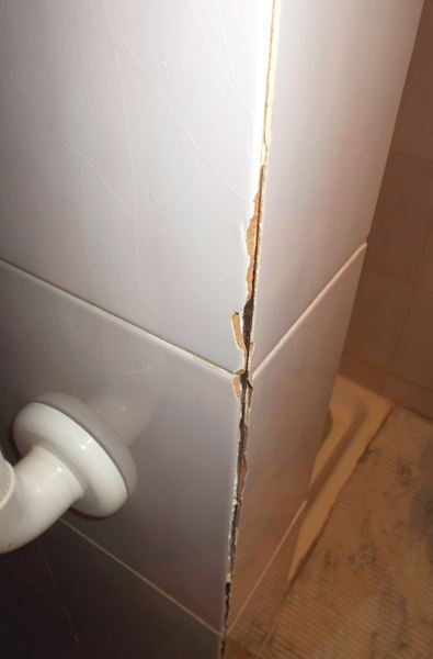

2.42 - "le piastrelle del muro", bene così? posso usare lo stucco già pronto in ferramenta, giusto? A tal proposito posto anche questa foto delle piastrelle in basso
lavanderia mattonelle doccia DSCN4147_2.JPG (21.59 KiB) Visto 3981 volte
vado di stucco pure lì, ok?

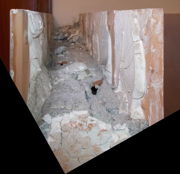

Questo è il "canale" da riempire
lavanderia mattonelle doccia DSCN4145_2.JPG (48.25 KiB) Visto 3981 volte
Qualcosa in contrario ad usare esclusivamente malta premiscelata?

Praticamente dai lati le piastrelle sono attaccate nemmeno per metà, quindi per fare un bel lavoro io lo riempirei tutto. Però se vuoi usare solo la malta premiscelata senza inerti dentro, ne devi fare un poca per volta, stenderla, farla seccare almeno 1 giorno e poi ancora una piccola quantità sopra e via così fino a riempire fino al filo delle piastrelle. Però così una settimana non ti basta, quindi meglio usare dei mattoni e far conto di costruire un muro. Ti fai dal fondo, ci metti la malta e poi ci affoghi il mattone dentro e su su fino al davanti. Certamente un muratore è un lavoro che ti fa in mezz'ora... per cui regolati. Per l'angolo in basso rovinato, credo che la cosa migliore sia metterci una (o due) squadretta fino in cima.

L'ultima foto è presa dall'alto?
Mettere una tavoletta di legno nel "canale" tenuta ferma in qualche modo
lasciando lo spazio per la colla poi colere premiscelato ed eventuali inerti dall'alto
può essere una soluzione più veloce.
Poi togli il legno ed incolli le piastrelle

Immagino che non si possa fare un'unica colata di cemento perchè le piastrelle laterali si scollerebbero sotto la forza di spinta della massa di cemento, giusto? Le misure del canale sono approssimativamente 74x9x10, cioè 6660cm3 (6.7litri); basta un foratino "spezzettato"?
Re: Posare (riutilizzare) piastrelle staccate del bagno
se hai paura che si scollino metti due tavole ai lati e
morsetti
