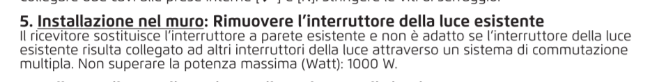

dal manuale utente si evince che quello dovrebbe essere un interruttore,
però senza uno straccio di schema diventa difficile capire come funziona
Re: Installazione interruttore da incasso wireless
Inviato: dom 06 dic 2020 8:34 am
da Xfilippo
Sul manuale non ho trovato nessun schema tecnico : Blink :

Puoi mettere il link al manuale utente? Io per questo modello non l'ho trovato... ma in compenso ho visto che altri della stessa linea hanno la possibilità di conservare attivo anche il vecchio interruttore manuale.
Inviato: dom 06 dic 2020 11:16 am
da Xfilippo
giovanni ha scritto:@mario
Ecco il manuale
https://dc1ikuqcporsz.cloudfront.net/da ... VA_1-0.pdf
Non credo di aver trovato le informazioni che mi servono
Inviato: dom 06 dic 2020 3:00 pm
da giovanni
Quindi la conclusione è che questo wifi sostituisce completamente quello manuale... di cui dovrai rassegnarti a fare a meno. O così, oppure lo sostituisci con un tipo diverso.
