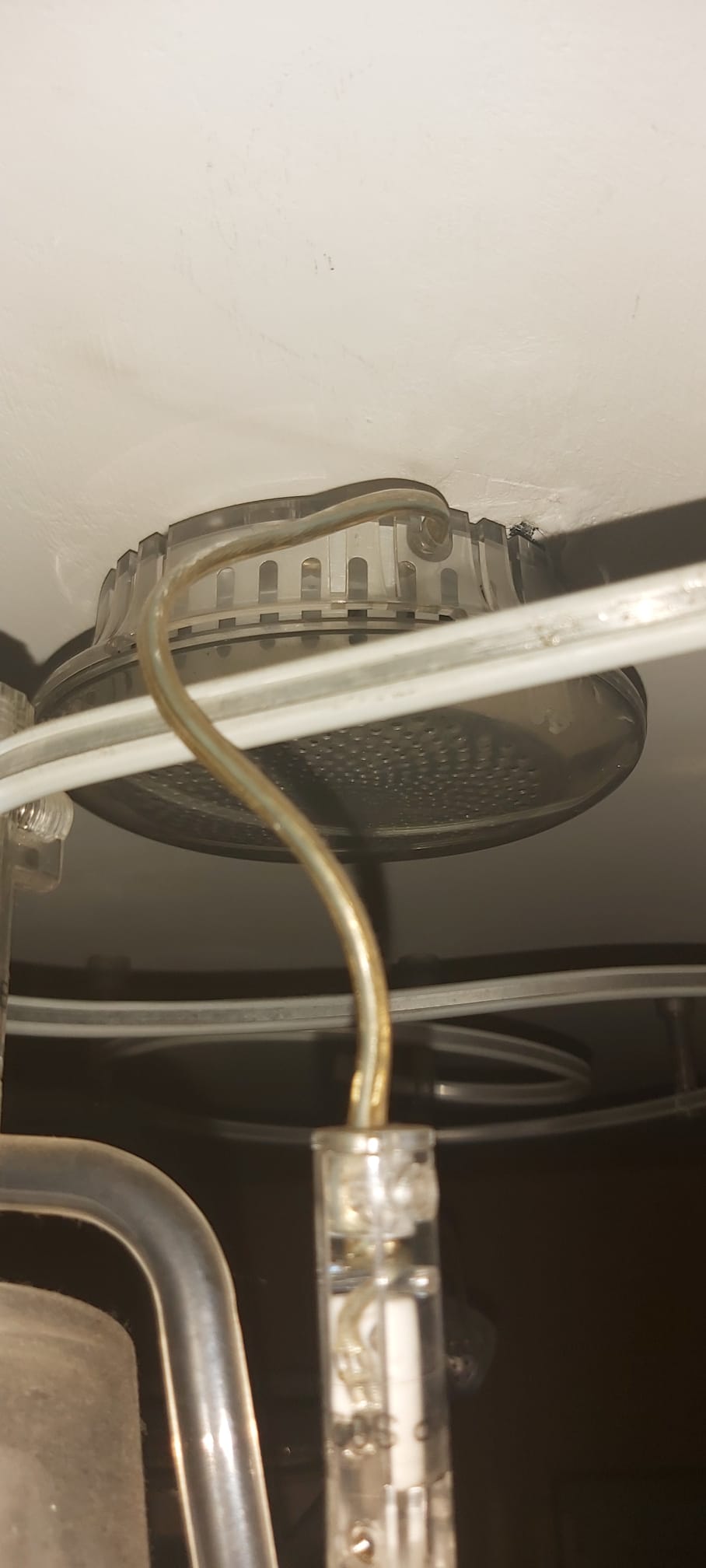

Ciao a tutti,
Vivo in affitto in una casa dove c'è un lampadario Ikea Magnesium che quando viene accesso fa delle scintille e i faretti non si accendono. Quelle rare volte in cui i faretti si accendono si spengono dopo qualche secondo/minuto.
Ho provato ad usare un ravviva contatti ma non ha fatto effetto : Sad :
La scintilla avviene nel componente in cui la corrente passa dal lampadario al binario dei faretti.
Sapreste dirmi cosa c'è che non va?
Grazie a tutti
Sorgente scintilla
Sorgente scintilla

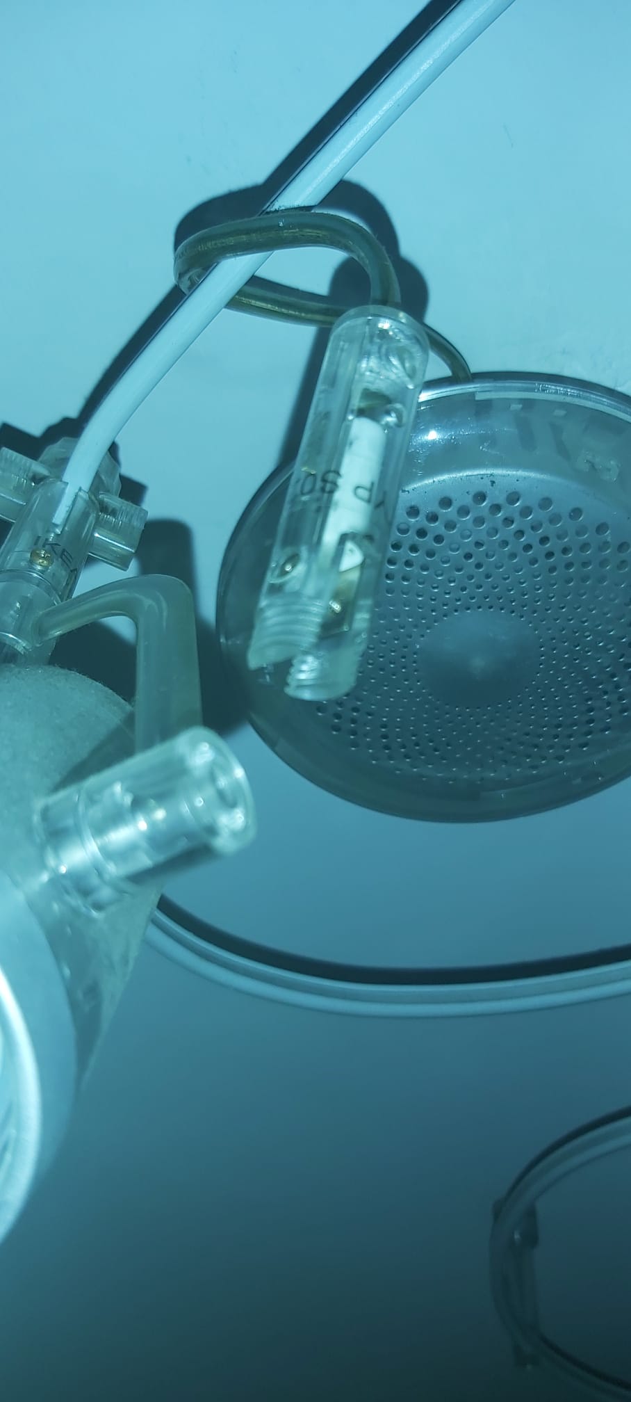

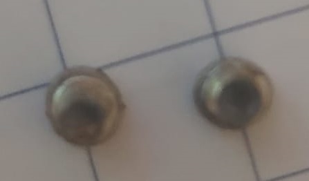

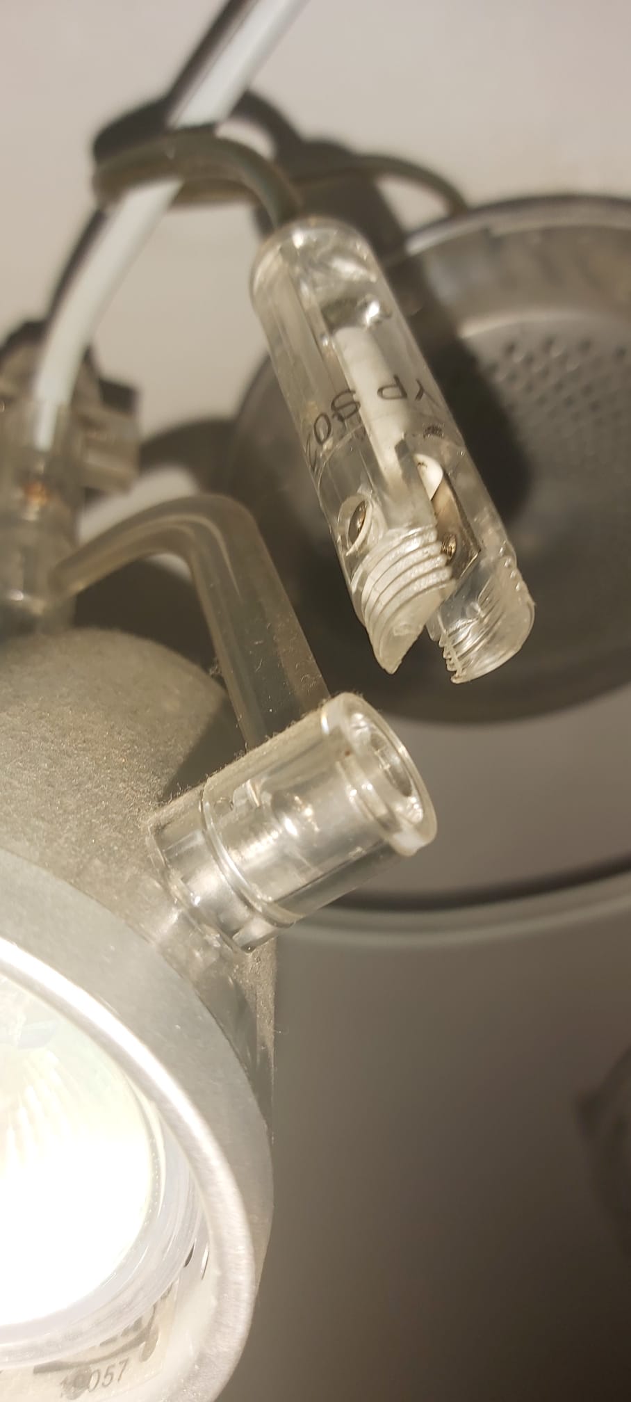

Ho scattato delle foto, purtroppo non sono di buona qualità

Le viti non sembrano messe male
Re: Lampadario Ikea Magnesium fa scintille
Dalla foto si vede male... ma la testa delle viti mi pare molto annerita. Comunque sia, dagli una limata con una limetta fina, oppure con della carta vetrata grana 120.
ccc
Messaggi: 18
Iscritto il: mar 08 dic 2020 4:33 pm
Messaggio da ccc »
giovanni ha scritto:Dalla foto si vede male... ma la testa delle viti mi pare molto annerita. Comunque sia, dagli una limata con una limetta fina, oppure con della carta vetrata grana 120.
Effettivamente c'è un po' di nero, sono cosi piccole che il telefono non riesce a mettere a fuoco se provo a fare una foto ravvicinata : Hurted : Provo a limarle e a rimontare

Ok, ora vedo che va bene. Per curiosità: puoi dire la misura della vite e il materiale? Quando le hai limate di che colore sono diventate? Che intaglio hanno: a croce, brugola, o torx? Perché mi viene il dubbio che tu ci possa fare poca forza. Poi, per aumentare il contatto, ci potresti anche mettere della pastina conduttrice.

giovanni ha scritto:Ok, ora vedo che va bene. Per curiosità: puoi dire la misura della vite e il materiale? Quando le hai limate di che colore sono diventate? Che intaglio hanno: a croce, brugola, o torx? Perché mi viene il dubbio che tu ci possa fare poca forza. Poi, per aumentare il contatto, ci potresti mettere anche mettere della pastina conduttrice.

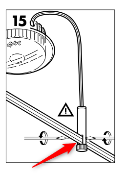

Non me ne intendo assolutamente scusami, provo a descriverle: le viti sono lunghe pochi millimetri, limandole sono tornate al colore argentato. L'intaglio è singolo, materiale non so.
Ora che vedo su internet manca un pezzo, la rotellina che stringe in basso il perno, credo sia andato perso.

Ma non hai un calibro per misurarne il diametro? Se non ce l'hai, fagli una foto in orizzontale con accanto una moneta di 1 cent.
Quello meglio ci sia, altrimenti il binario tende a scendere in basso. Anche qui servirebbe un calibro... magari sapendo il diametro e il passo si potrebbe tentare di trovare una soluzione alternativa.
Ah, un calibro di plastica lo trovi anche in un negozio di giocattoli per bambini.

ccc ha scritto: Non ho un calibro purtroppo e ho già rimontato tutto, dovrei riprendere scala e smontare :cry: al momento lascio cosi se non è un problema, scusami
Nessun problema. Se ti ricapita di salire lassù non c'è bisogno di smontare niente: basta che tu prenda con il calibro il diametro della filettatura del supporto in plexiglas dove va avvitato il pomello che hai perso.
