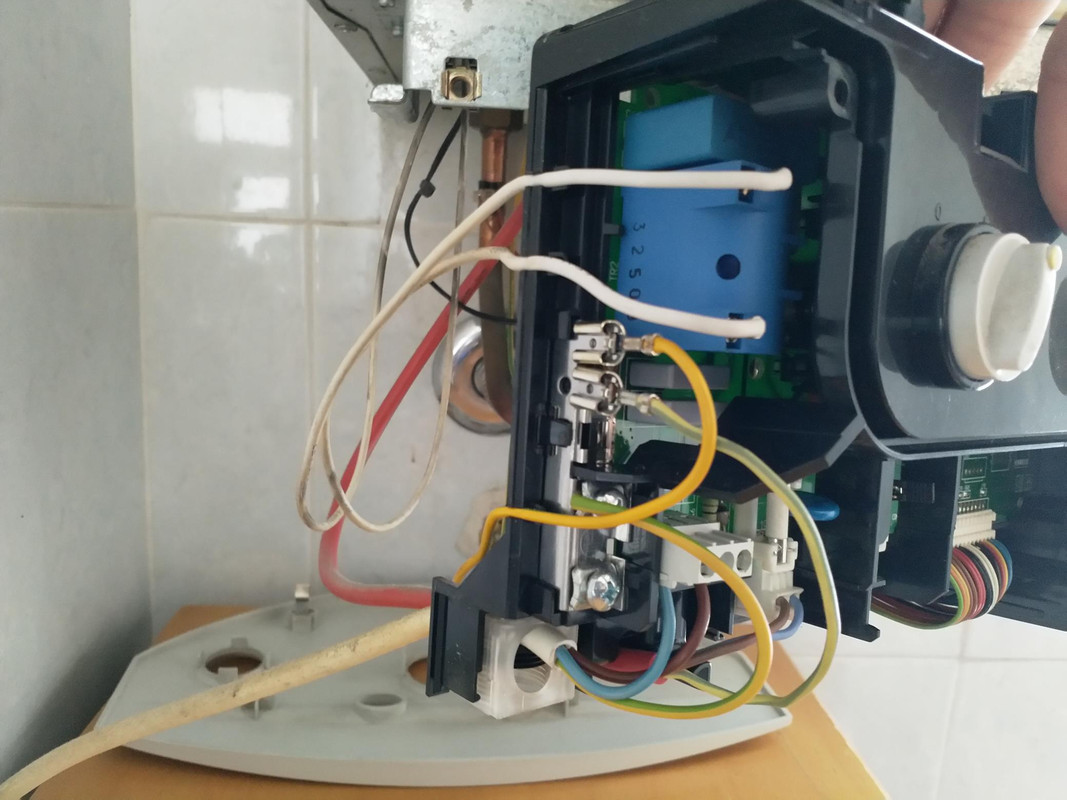

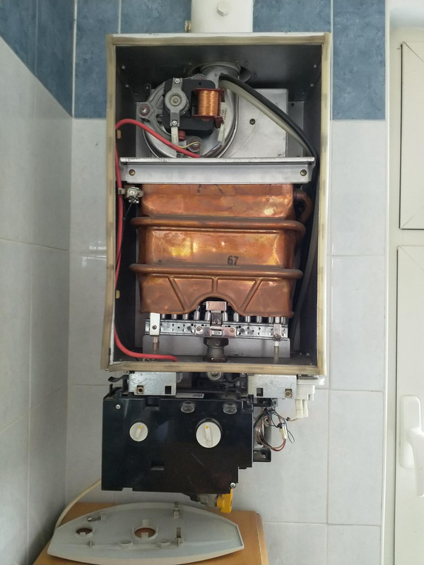

ho quesya famosa caldaia JUNKERS,che ha iniziato a fare i capricci.Ho smontato il bruciatore e pulito al suo interno con aria compressa,ho carteggiato le candelette scintilla e sensore fiamma,sembrava andasse bene,ma dopo un paio di giorni ha fatto di nuovo i capricci.Praticamente parte tutto il ciclo,si accende la caldaia,dopo un 1minuto di spegne la fiamma,continua a girare la ventola,sembra che riparte con la candeletta ,ma niente da fare,dopo una decina di volte riparte e poi sempre lo stesso procedimento.Ho provato ad aprire la scheda(vedi foto qui sotto)ma non ho visto/intravisto condensatori gonfi o parti bruciate.La rimonto e adesso è peggio di prima,cioè appena attacco la spina,parte la ventola,rimane la spia rossa accesa e non si ferma più.Non parte nessuna sequenza e rimane la spia rossa accesa.Cosa è successo? :cry: :cry: aiutatemi,nemmeno la doccia

controlla che l'aspiratore fumi funzioni correttamente, che il tubo sia
libero da ostruzioni e che il pressostato montato sulla ventola di aspirazione
dia il consenso alla scheda

Visto che mi sembra di capire che la spia rossa prima di smontare la scheda non ti si è mai accesa, io rismonterei nuovamente la scheda per verificare che hai rimontato correttamente tutti i connettori e non c'è qualcosa che ti sei dimenticato di collegare.

mi sembra che funzioni l'aspiratore,forse qualche problema di rumore al cuscinetto(vedi video),i tubi sono liberi(ho soffiato dentro),per il pressostato sulla ventola,quale sarebbe?cioè escono due tubi di gomma dal condotto che vanno al pressostato di plastica bianca dove si vede che tolgo i tubi(che sono liberi)
no no,la spia rossa mi si è accesa prima di smontare la scheda e rimaneva tutto bloccato,anche se resettavo,ritornava la spia rossa dopo un pò di funzionamento.Appena ho aperto la scheda fà esattamente ciò che vedi nel video qui sotto

il pressostato è quello dove sono collegati i due tubicini, sono uno per
la pressione ed uno di depressione, controlla che diano il consenso alla scheda,
dovrebbe chiudere il contatto se la ventola fumi gira correttamente

Non mi pare di aver sentito le scintille degli elettrodi di accensione, quindi è normale che la caldaia vada in blocco. Se non fa le scintille significa che non arriva corrente e può dipendere dalla scheda. Se invece dici che le scintille ci sono state, allora possono essere gli ugelli sporchi del bruciatore.
Poi mi pare che il tubo trasparente che va al pressostato sguazzi un po' troppo sul suo portagomma. Chiaramente se non fa tenuta è come se fosse staccato. Visto che sembra un po' slabbrato, magari può bastare scorciarlo di un paio di cm... oppure anche metterci una fascettina, o anche dare qualche giro di teflon al portagomma; l'importante è che i tubi entrino a pressione. Così, giusto per capire se dipendesse da questo... poi magari a cambiarlo/i sei sempre in tempo. : Wink :
ho appena accorciato il tubo trasparente,ora entra ad incastro,ho provato ad accenderla,ma fà esattamente come prima(cioè come nel video)

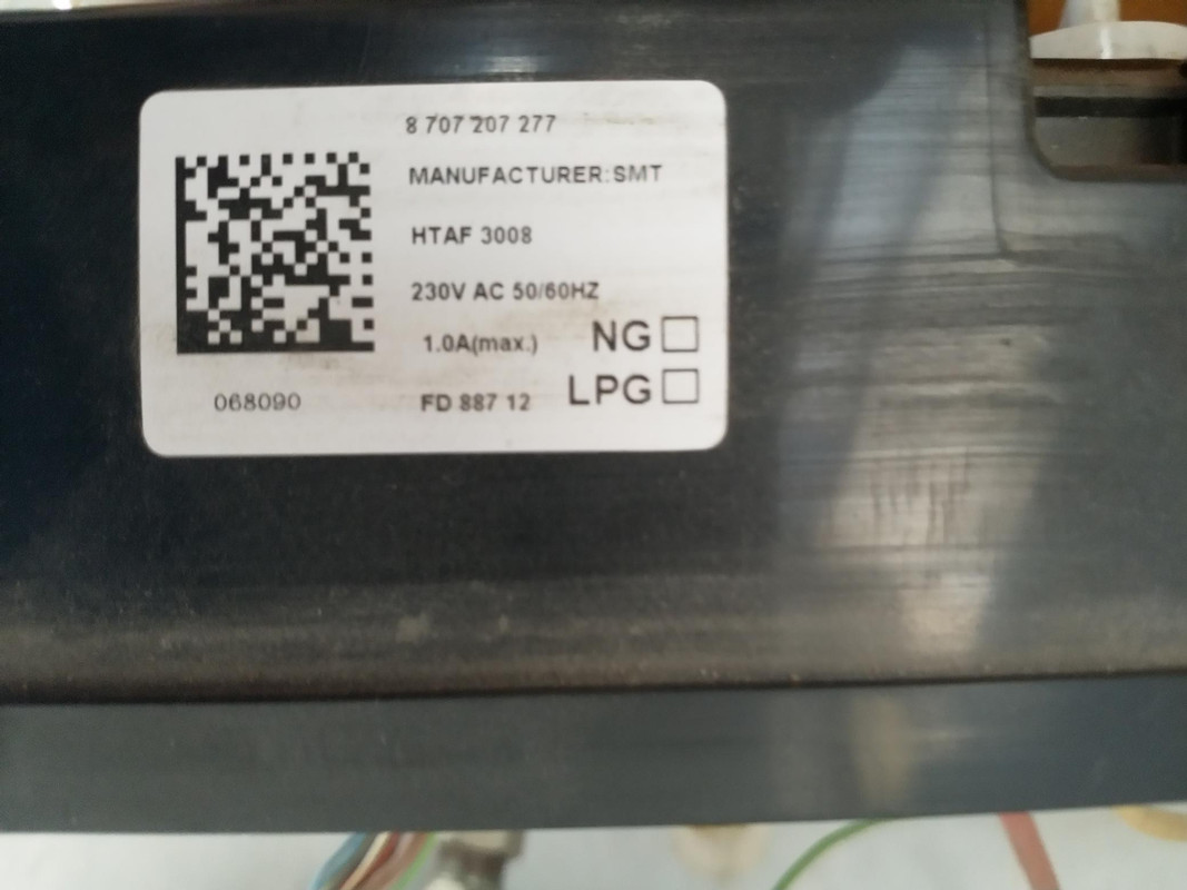

ho preso il codice che si vede anche in foto (T7335)ma ce ne sono tanti e con altri numeri di sotto(cioè ci sono tre file di codice su ogni sonda,la prima fila coincide con molti,ma appena inserisco le altre due non ne trovo più.Come prezzo,di quelle con altri codici,sembra oscillare tra i 7 e i 10euro a sonda :roll:
