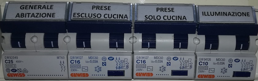

Re: Magnetotermico differenziale
Inviato: mer 14 lug 2021 4:10 pm
da roby
smania ha scritto:Grazie puoi essere più preciso sui modelli cosi vado sul sicuro nel comprarli.
Questo è il mio quadro elettrico, si può fare di meglio ma per le mie esigenze va bene così.
