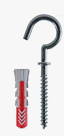

Salve a tutti,
chiedo il vostro aiuto per un progetto che sto realizzando.
Vorrei appendere in orizzontale una scala dal peso di 1,5kg al soffitto mantenendola con le catene.
Ho pensato di utilizzare 4 ganci/fischer, ma non sono sicuro che sia la soluzione ideale. I ganci/fischer sono da 9mm.
Pensate possano bastare?
Grazie a tutti

se monti questo tipo di tasselli si

devi usare i ganci da soffitto a farfalla, sono fatti proprio per gli attacchi in verticale.

roby si tratta di 1,5 kg diviso per 4 tasselli dici che non regge ?

mariobrossh ha scritto:roby si tratta di 1,5 kg diviso per 4 tasselli dici che non regge ?
si certo, non intendevo quello.
Diciamo che la farfalla è più sicura poiché una volta che ha superato il tavellone o la pignatta, si unisce saldamente al soffitto.
