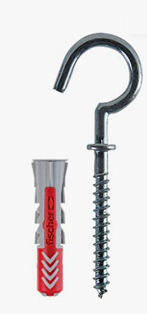

se monti questo tipo di tasselli si

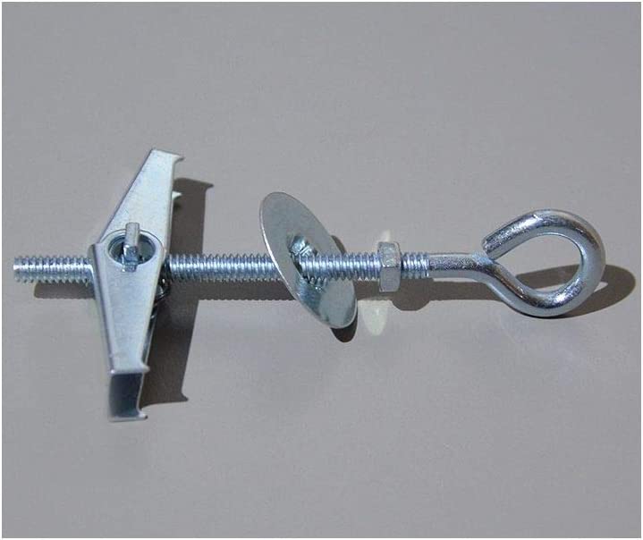

devi usare i ganci da soffitto a farfalla, sono fatti proprio per gli attacchi in verticale.

Diciamo che la farfalla è più sicura poiché una volta che ha superato il tavellone o la pignatta, si unisce saldamente al soffitto.

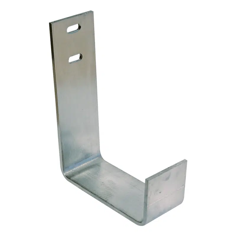

mettere foto dare consiglio, magari delle staffe ben tassellate?
