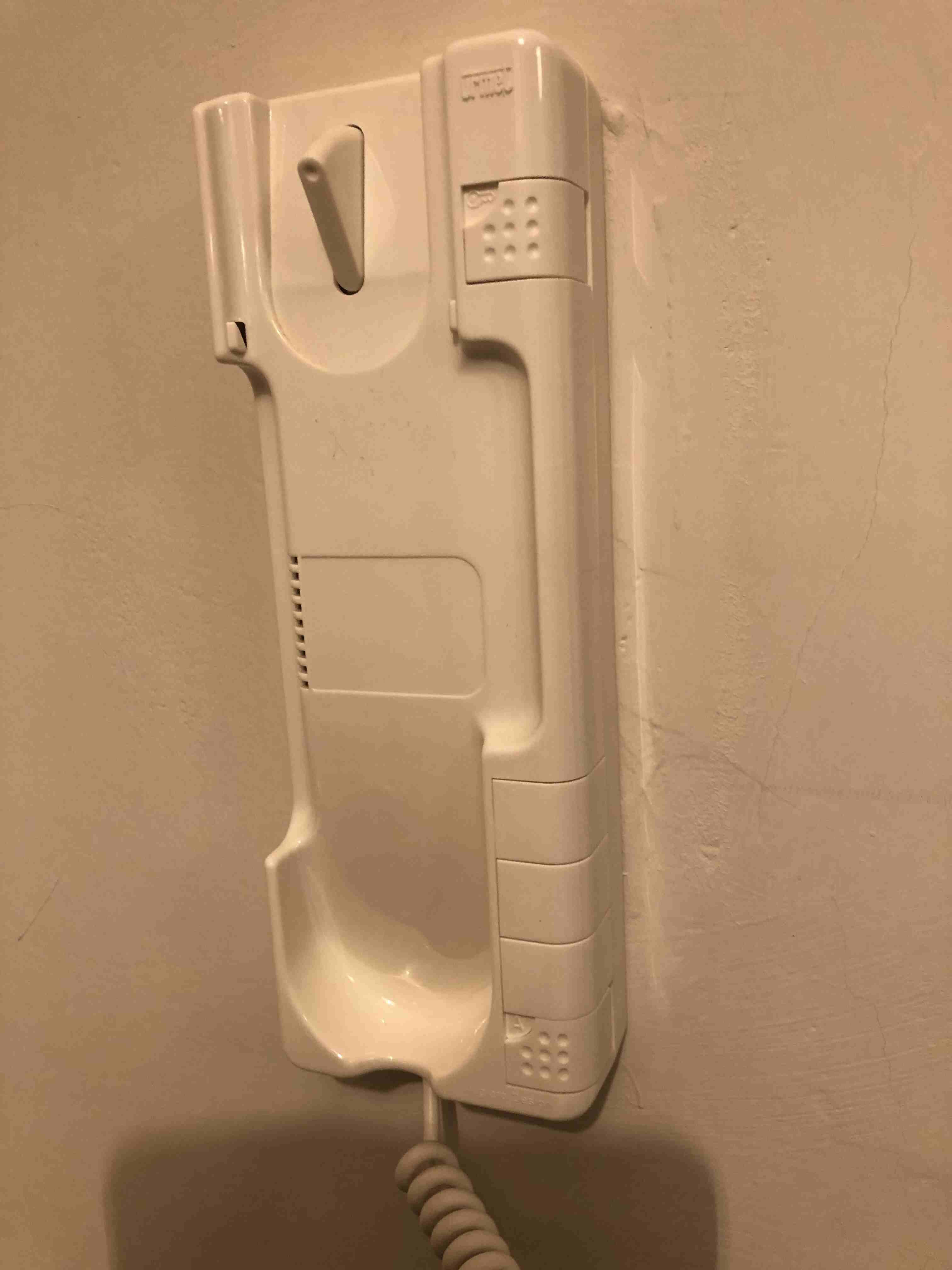

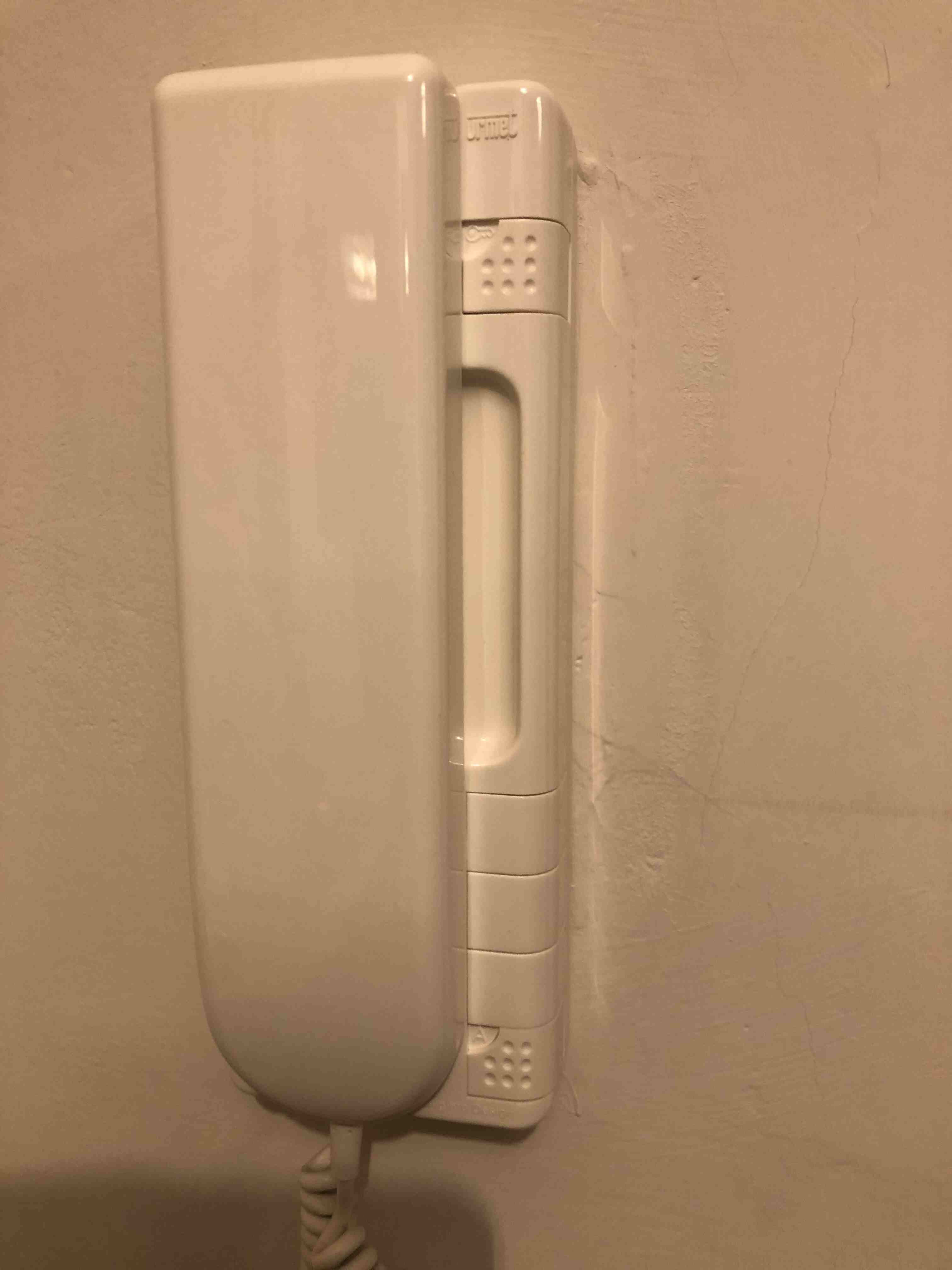

Buon giorno e grazie di avermi risposto...allora il citofono e' URMET.Per quanto riguarda se il cicalino e' elettromeccanico od ha una suoneria elettronica non lo so' purtroppo,fa' il rumore del classico citofono........se puo' servire e' questo:

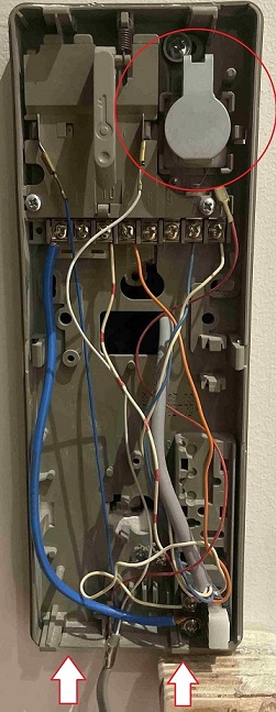

Apri il coperchio del citofono, se è elettromeccanico ti potrebbe bastare alzare un po' l'aletta che vibra.

Nella foto ho cerchiato la lamella del cicalino che va alzata delicatamente; mentre in basso ti ho indicato con delle frecce il punto in cui va messo un cacciavite a taglio per togliere il coperchio (è a incastro).

Grazie roby...appena prendo coraggio...provo ad aprirlo e vedere(speriamo che sia uguale) ...il da farsi.....
