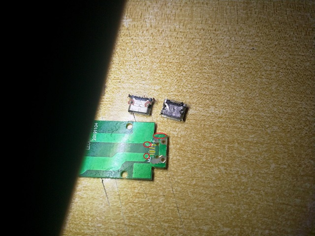

non ci sono riuscito e vdete le foto. : Rolleyes :
1) Come prima cosa devi pulire con la punta di un taglierino o un po' di carta vetrata la parte di pista ancora buona dove devi saldare il filo.
quindi,nella foto,esattamente dovrei grattare li dove ho evidenziato nella foto qui sotto?

da Capitan Farloc
Allora...
Il nastro di rame adesivo non credo ti possa essere utile perché immagino che dal lato della colla sia isolato e quindi non può funzionare.
Da quanto si capisce anche dalle foto precedenti, i tre piedini centrali del connettore non sono collegati, quindi tu dovrai collegare solo il primo piedino, l'ultimo e la carcassa esterna.
Da quanto si vede poi i pezzi di pista di rame dove erano saldati prima i piedini sono rimaste attaccate ai piedini stessi
Quindi farei in questo modo:
1) cerca di togliere la vernice verde che è sulle piste nei punti che ti ho evidenziato con i cerchietti rossi fino a che non esce il rame sotto
2) con il saldatore metti un po' di stagno sul rame appena scoperto
3) trovi il modo di fissare bene il nuovo connettore al circuito stampato, se le linguette che passano nei buchi non riuscissero a bloccarlo puoi provare a mettere delle viti o vedi tu
4) Una volta fissato il connettore, prendi dei pezzi di filo unipolare, io uso il cavo cosiddetto "doppino telefonico" che ha un filo unico di rame stagnato per ogni filo. Ne spelli un pezzo (2 o 3 cm) e tenendo il filo per la parte non spellata (cosi non ti bruci) saldi la punta della parte spellata al primo piedino del connettore e poi sulla pallina di stagno che hai messo prima sulla pista di rame.
5) Ripeti la stessa cosa per l'ultimo connettore (i tre in mezzo lasciali stare così come sono) ed infine saldi un terzo pezzo di filo sulla carcassa esterna del connettore (meglio se su una delle linguette) e sulla pista che ti ho segnato con l'ovale lungo.
Fammi sapere se c'è qualcosa di poco chiaro.

da Lupo83
ho grattato come mi hai detto,ma mi sà che ho grattato troppo : Rolleyes : : Rolleyes : non mi sembra sia venuto bene e poco rame nei contatti centrali
