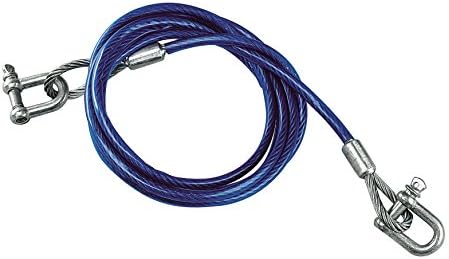

Sto valutando una fune d'acciaio come questa
Lampa 60582 B0096N96QQ.jpg (14.97 KiB) Visto 750 volte
per situazioni d'emergenza inerenti la mia piccola utilitaria, per es. toglierla da un pantano.
Di contro, riguardo quelle di nylon/poliestere, mi chiedevo se la plastica di cui sono composte subisce la stessa fine della plastica "normale", cioè si cristallizza/sbriciola/indebolisce sul lungo periodo. Se sì, preferirei orientarmi sull'acciaio, così anche tra 20 anni di stoccaggio in bagagliaio con l'auto parcheggiata in esterno la fune potrà funzionare senza essersi indebolita.
