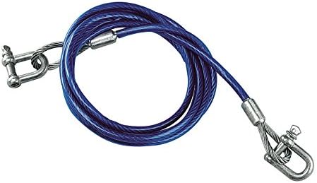

Sto valutando una fune d'acciaio come questa
Lampa 60582 B0096N96QQ.jpg (14.97 KiB) Visto 751 volte
per situazioni d'emergenza inerenti la mia piccola utilitaria, per es. toglierla da un pantano.
Di contro, riguardo quelle di nylon/poliestere, mi chiedevo se la plastica di cui sono composte subisce la stessa fine della plastica "normale", cioè si cristallizza/sbriciola/indebolisce sul lungo periodo. Se sì, preferirei orientarmi sull'acciaio, così anche tra 20 anni di stoccaggio in bagagliaio con l'auto parcheggiata in esterno la fune potrà funzionare senza essersi indebolita.

Mi chiedevo se fosse possibile assemblarla partendo dai singoli componenti, per esempio prendiamo questo kit
https://www.amazon.it/IMPOSTATO-acciaio ... B0114WOLKC
costituito da: una fune d'acciaio galvanizzato da 10mm, 2 ditali e 4 morsetti, da assemblare in questa maniera
Di sicuro il cavo d'acciaio da 10mm regge tranquillamente il carico di lavoro ma mi resta il dubbio se, ripiegate le 2 estremità ad occhielli come nel disegno, poi quei morsetti riusciranno a reggere, per es., uno strattone da 2T o comunque un carico di lavoro costante da 800kg.
Di contro, considerando la fune d'acciaio della Lampa venduta su amazon che avevo postato sopra, gli occhielli sono mantenuti da "anelli". Ho provato a cercarli ma ho trovato solo questa tipologia di morsetti d'alluminio a manicotto che però sono bipartiti.
Secondo voi è possibile un assemblaggio del genere in sicurezza, ovvero con la certezza che sotto carico reggerà? Se sì, quali elementi devo usare oltre la fune d'acciaio?
