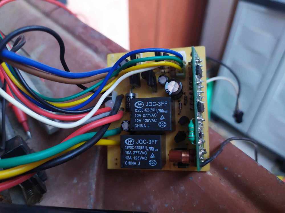

Buona sera gruppo ho una macchina per bambini elettrica che non vuole più saperne di camminare . Ho cambiato la batteria da 6v ho cambiato i due relè pensando fossero quelli e niente. Ho smontato il motorino e scollegato dalla scheda va cosa posso fare? O controllare? Grazie

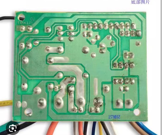

controlla il pedale o eventuali interruttori e posta una foto della scheda
sia dal lato componenti sia dal lato piste

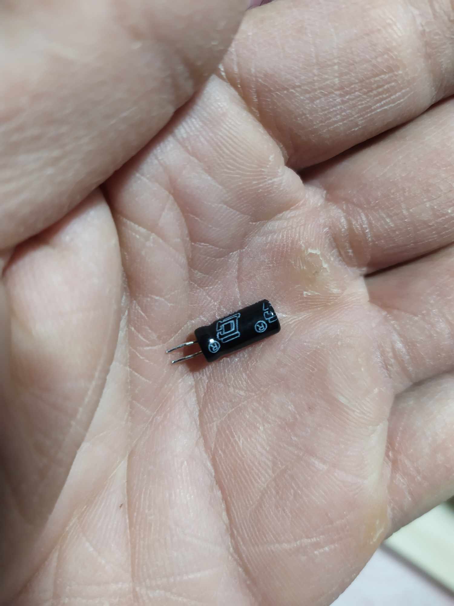

Si le luci e la musica vanno i relè li ho provati e funzionano ho controllato i diodi e sono buoni .il motorino da solo funziona se lo collego alla scheda no .. questa macchinetta è stata usata solo 4 volte e poi non ha più funzionato...nella sostituzione dei condensatori due non avevano il segno del negativo come faccio a capire come va polarizzato sulla scheda visto che neanche lì era segnato ?

Condensatore che dicevo nel messaggio precedente . Per logica ho dedotto che il negativo potesse essere la parte con il disegno ma non ne sono sicuro al 100x100...

strano che un elettrolitico non abbia i segni di
polarizzazione, forse non lo è, vedi se riesci a
risalire alla sua posizione delle foto

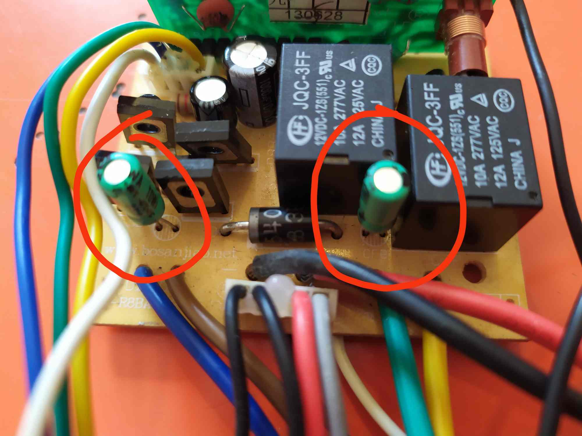

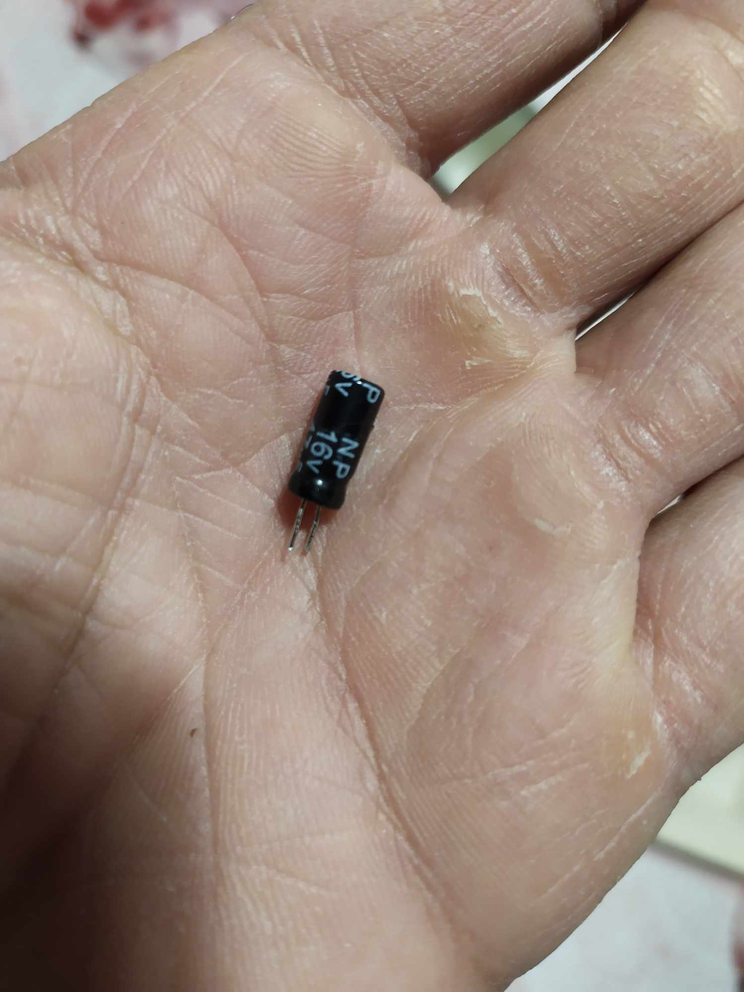

Quelli nuovi che ho messo sono questi condensatori nella posizione che secondo la mia inesperienza andavano posizionati
Messaggi: 17898
Re: Scheda macchina per bambini
resto dell'idea che quelli non sono elettrolitici, e poi secondo me cambiare
componenti a caso non è un buon metodo, i condensatori andrebbero
provati con un capacimetro, a questo punto vedi se seguendo le piste
riesci a risalire al polo negativo.
p.s. potresti allegare una foto dove si legga bene il valore ?
p.p.s. a me è capitato un relè come quelli che nonostante facesse il clic i contatti non chiudevano :-?

I relè sono nuovi.. i condensatori nuovi sono da 47 uf 16 v come quello nella foto precedente ..quindi potrebbe essere un condensatore non polarizzato quello nella foto precedente ? Perché sulla scheda come vedi nel disegno non è chiaro
Messaggi: 17898
si potrebbe essere un elettrolitico non polarizzato,
a questo punto non ti resta che fare le prove che
ti ho detto
Messaggi: 2550
Dovrebbero essere due elettrolitici bipolari, rari ma ogni tanto si incontrano.

Massi 80 ha scritto: ven 13 ott 2023 8:04 am Quelli nuovi che ho messo sono questi condensatori nella posizione che secondo la mia inesperienza andavano posizionati
Identifica i fili che vengono dalla batteria e quelli che vanno ai motori e riporta con i numeri o lettere sulla foto.

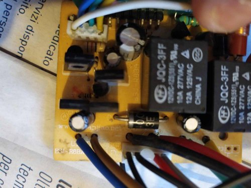

Niente da fare ho controllato pedale ecct smontato mezza macchina non si sentono i relè staccare ..ho preso e ho fatto il contatto diretto dal pedale al motorino e gira però quando aziono il pedale la musica si ferma come rilascio i pedali riparte... domani monto la ruota e testo la durata della batteria altro non riesco le mie competenze si sono fermate
Messaggi: 2550
Se c'è un invertitore di marcia controllalo, altimenti potrebbe essere un Transistor sulla scheda, li hai controllati?
