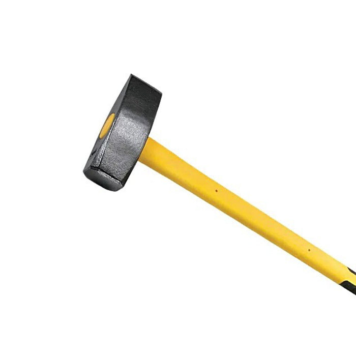

salve, ripulendo il giardino ho cavato delle pietre affioranti di grosse dimensioni, dopo molta fatica sono riuscito a tirarle fuori, mi chiedevo
per frantumarle e ridurle in pezzi piu manegevoli come dovrei fare, vorrei spaccarle con una mazza qualche consiglio pratico grazie.

praticamente sono 5 pietre rotonde e sbozzate di un vecchio muro che erano interrate il terreno è riportato con materiale di risulta sono pietroni sui 70 kg piu o meno con la mazza non riesco a scalfirli rimbalza non riesco a vibrare un colpo secco e a frantumare la roccia sono pietrone da cava o fiume non ti saprei dire, mi hanno che i cavatori hanno un sistema la roccia ha la vena tipo il legno se riesci a trovarla con la mazzetta da muratore potresti riuscire a spaccarla , basta batterci sopra e capire il suono. grazie.

Perciò chiedevo una foto. Se è una arenaria ma anche certi tufi, non puoi romperli con la mazzetta. La mazzetta va bene per le pietre più dure. E' importante anche la forma. Se abbastanza tenera puoi provare con una segahttps://www.manomano.it/p/sega-segaccio-per-tuf ... o-10201387
Se hai un buon trapano che porta punte da 22 ci fai uno o due buchi e ci metti questi:

Le pietre dei video sono tutte piuttosto dure, si cerca la vena e si con la mazza.
