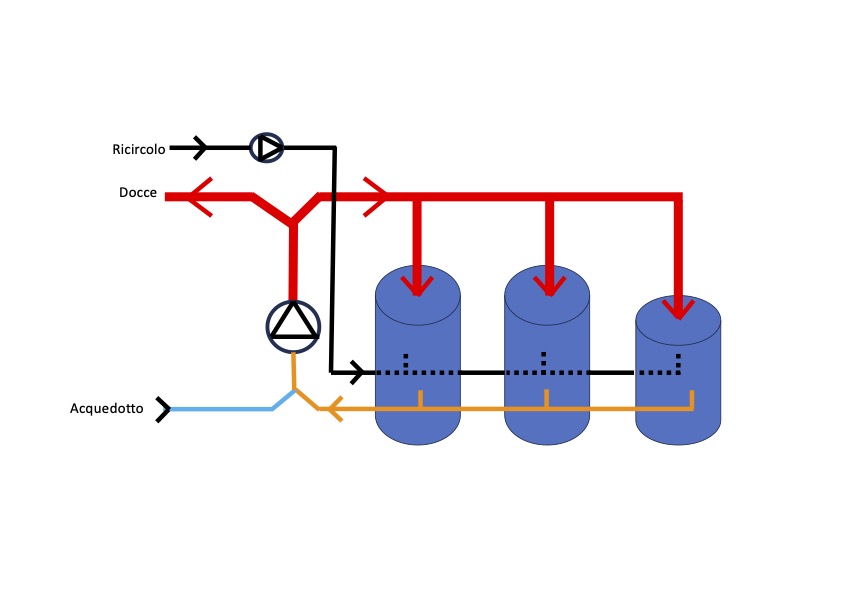

Buonasera a tutti
da un po che vi seguo e apprezzo la professionalità. Ho un piccolo hotel con un'impianto acs/riscaldamento affidabile, seppur datato
è stato rattoppato negli anni da quello che posso vedere. Si tratta di un impianto a tre tubi (fredda, calda e ricircolo). L'acqua calda, quando esce dalla caldaia (con in mezzo scambiatore per separare il fluido tecnico della caldaia dall'acs) si divide in due: parte che va alle camere (utenze) e parte va a riempire i serbatoi di acqua calda. I serbatoi sono presenti per superire alla domanda d'acqua nei picchi di richiesta. Allego schema. Vorrei sostituire i serbatoi con uno piu grande anziche tre piccoli che ho ora. l'idraulico, senza fornirmi troppe spiegazioni mi ha preventivato un serbatoio di tipo Tank-in-Tank mentre il sono convinto si tratti di un volano inerziale per acs, cioè, un ricipiente vuoto senza alcunchè al suo interno. Prima di andare a cercare un'altro idraulico piu loquoce, mi piacerebbe confrontarmi con il gruppo, per una mia cultura generale. Siccome i soldi li lavoro e non li stampo, mi piace sapere quello che sto comprando e come spendo i soldi. grazie
