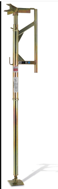

due alternative potrebbero essere queste

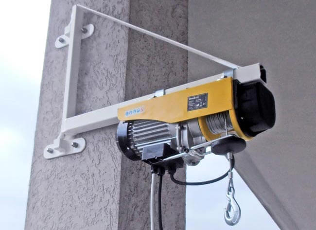

guarda sinceramente io ci metterei un collare che imbraghi il tronco x tutta la circonferenza, una bragaletta non so come chiamarla la staffa fissata al legno non vorrei che indebolisca la stessa o peggio che si strappi a furia di essere tensionata meglio legarci intorno una robusta catena e ad essa agganciare il dispositivo ma è un mio parere sindacabile se riesci ad avvolgere la circonferenza della trave con una catena una imbragatura . ho detto
solo la mia
:wavegreen:
vedi come è fissato l'argano alla traversa del braccio della bandiera dovresti creare una braga che avvolga tutta la trave a mio modesto avviso
visto che devi sollevare 200kg, ripeto un conto è sollevare il secchiello del muratore un conto è sollevare un carico pesante ..sbaglio?
[https://cdn.manomano.com/carrucola-con- ... 9319_1.jpg][/img]
Fischer Morsetto per travi TKR
agganci la bragaletta alla circonferenza della trave ad esso appendi il paranco. scusami se sono stato petulante ma non riesco ad esprimermi e non ho unprogramma per eseguire un disegno magari fatti spiegare il mio concetto da un amico utente piu spigliato. ricorda la sicurezza innanzi tutto, si molla il paranco col carico o si strappa la staffa succede un disastro una tragedia occhio vivo :wavegreen:
