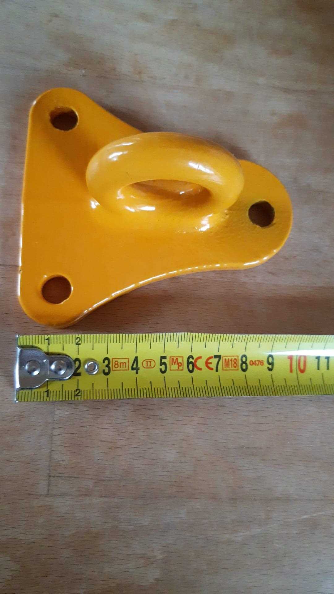

Salve a tutti,
avrei bisogno di un consiglio su quali viti usare per fissare una piastra con occhiello ad una trave di rovere.
La piastra è in dotazione ad un paranco elettrico che si appende con un gancio. Il paranco teoricamente solleva fino a 500 kg.
Il trave è nuovo, di rovere massello, 24 x 24.
La piastra è triangolare, è spessa 8 mm e presenta 3 fori di diametro 11 mm.
Pensavo di usare dei tirafondi con testa esagonale da 10 mm ma non saprei di quale lunghezza, oppure forse bastano da 8 mm. Che ne pensate?
Immagino che dovrò preforare, scegliendo una punta 2/3 mm più piccola.
A causa del tetto a falde, la trave è un po' ruotata e vorrei fissare la piastra sul fianco della trave e non sotto. Quindi le viti dovranno lavorare non solo in trazione verticale ma anche tirate in diagonale.
Ovviamente non solleverò mai 500 kg, massimo massimo 200, ma neanche.
Grazie mille per i consigli!

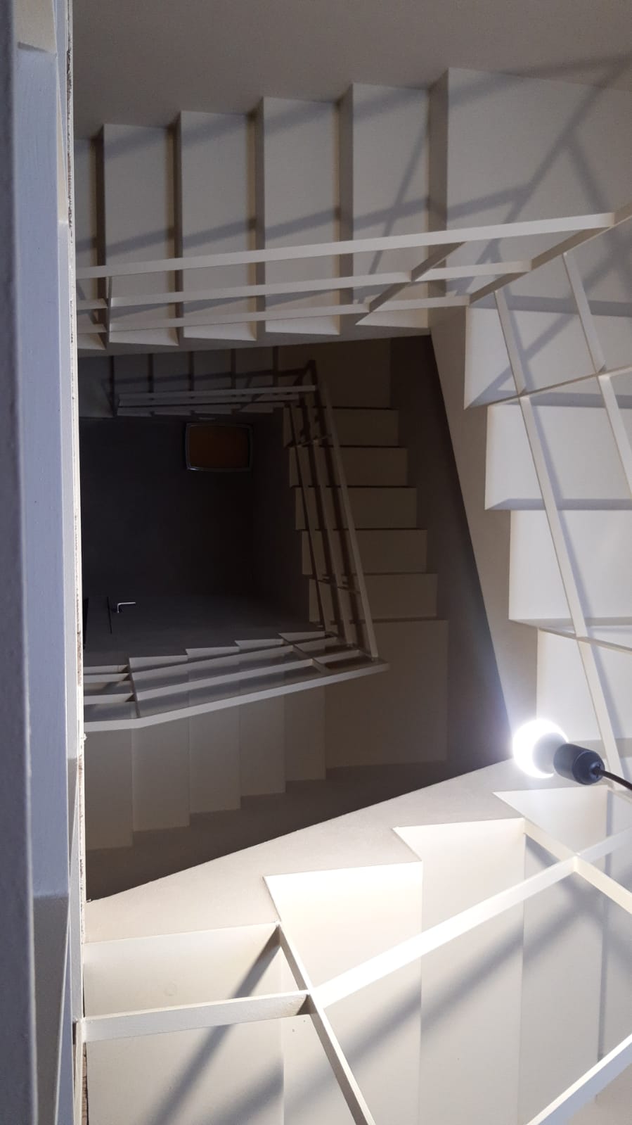

Il paranco mi serve per collegare la soffitta di casa al piano terra (con eventuale sosta intermedia al piano 1). Starebbe sulla verticale della tromba delle scale. Le scale purtroppo sono strette e quindi è molto scomodo portare su cose ingombranti.
Domani mando tutte le foto, nel frattempo ho riflettuto sul fatto che una lavatrice pesa 65/70 kg e non credo proprio che avrò cose più pesanti da caricare. Per altro la lavatrice è già stata portata al primo piano da 2 facchini eroici.
Potrei avere dei mobili da portare su, degli scatoloni pieni di libri, materassi...

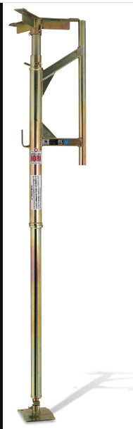

- Messaggi: 17923
Re: Ancoraggio paranco con gancio a trave di rovere
due alternative potrebbero essere queste

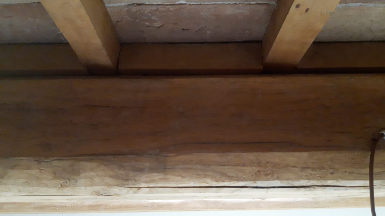

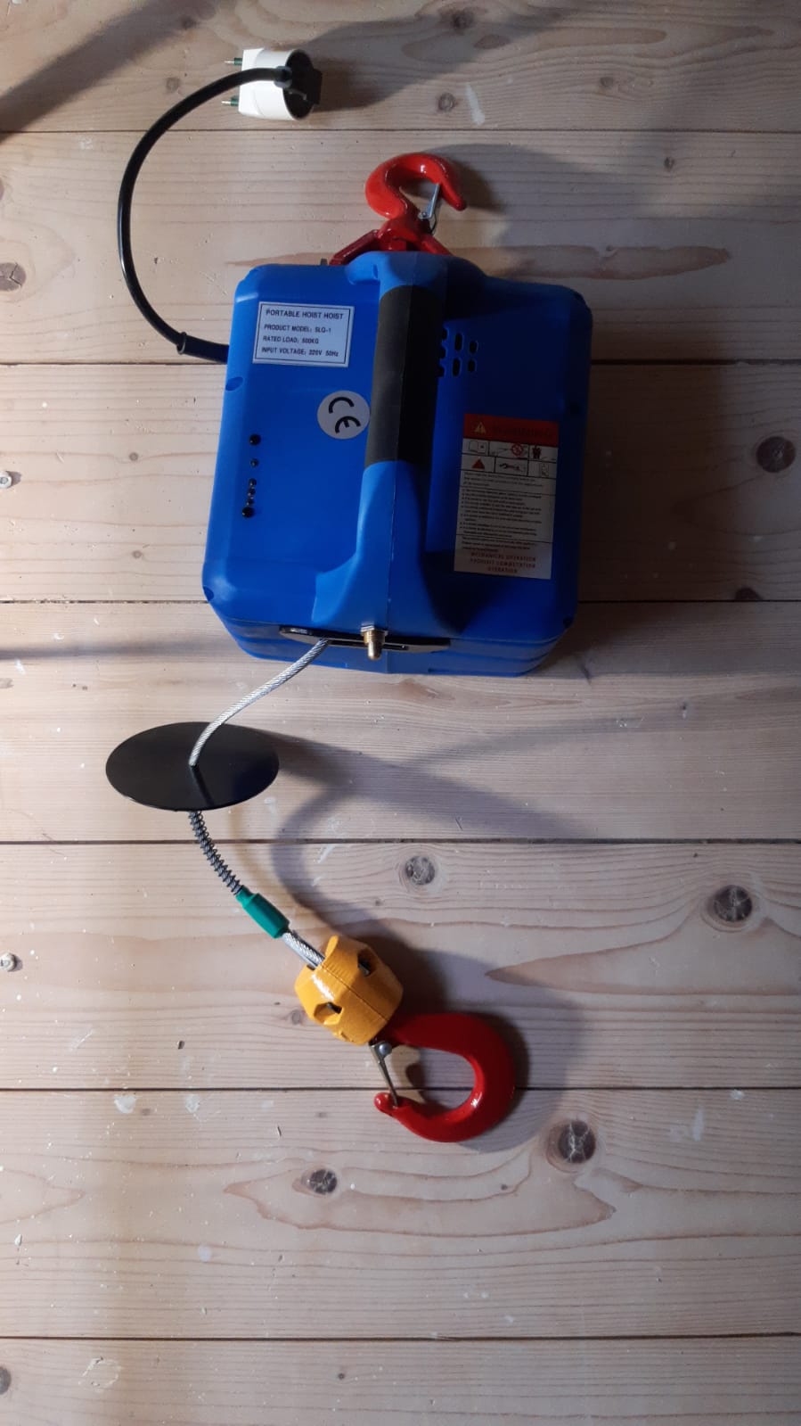

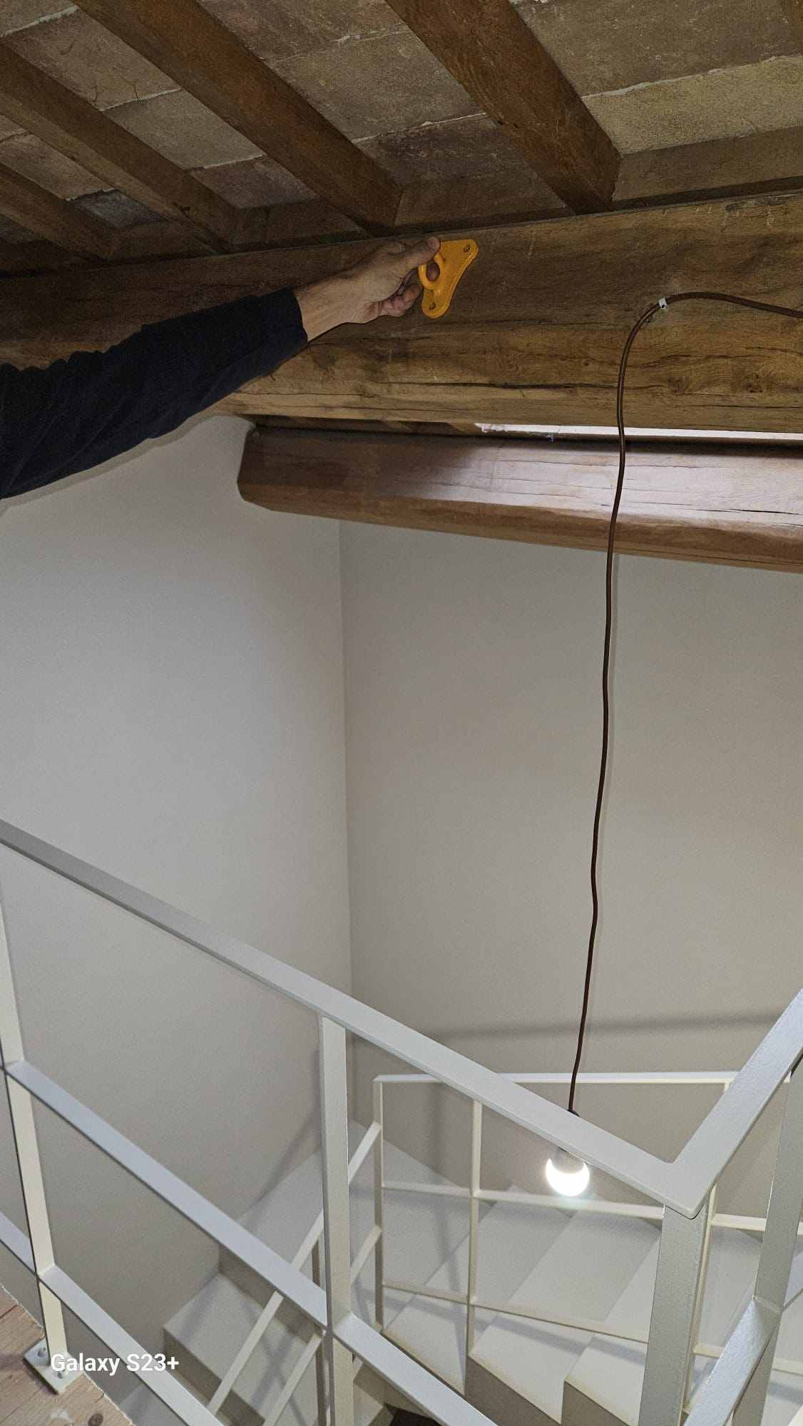

Buongiorno,
grazie di nuovo a tutti per i preziosi consigli.
Provo ad inserire qualche foto per far capire meglio la situaizone.
Il paranco l'ho scelto appositamente con il gancio e non con il classico sistema da fissare su tubi innocenti o su aste a bandiera.
- trave.jpg (102.39 KiB) Visto 2298 volte
- paranco.jpg (119.16 KiB) Visto 2298 volte
- piastra.jpg (124.14 KiB) Visto 2298 volte

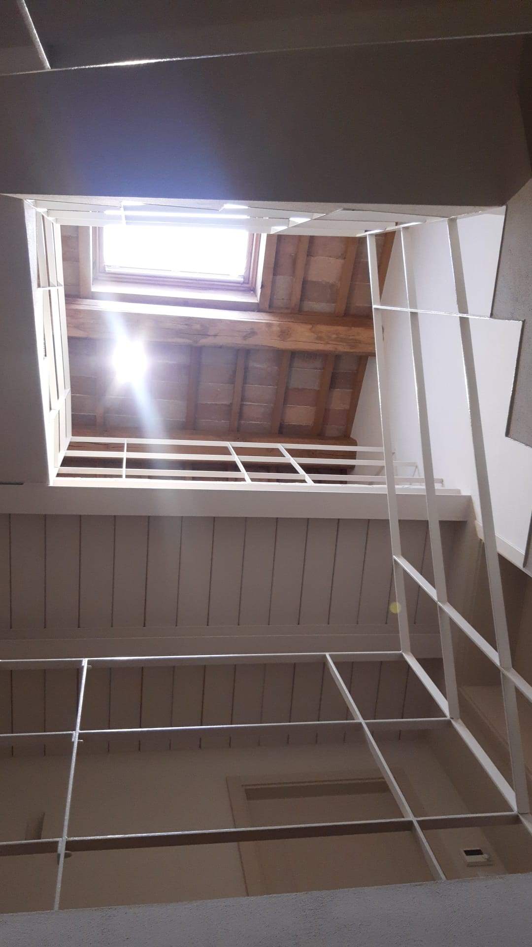

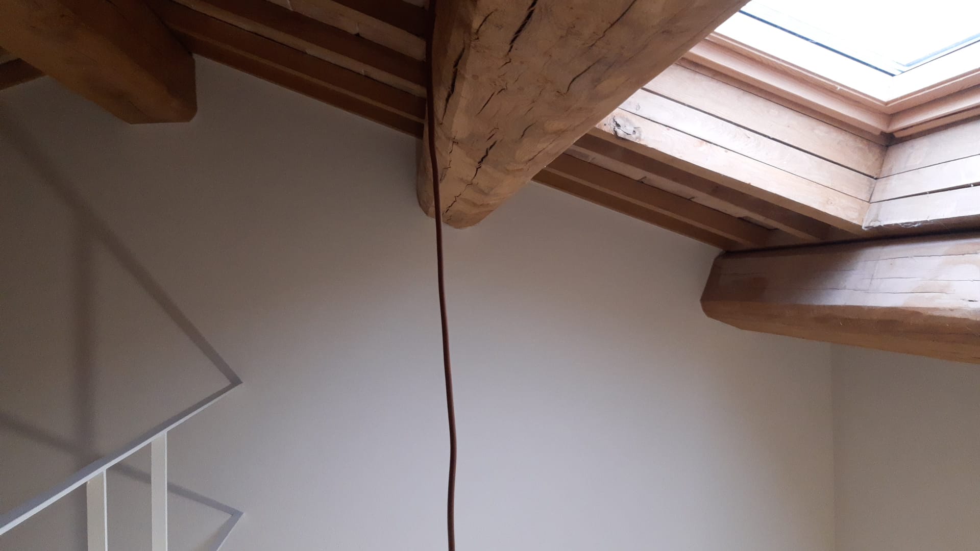

Altre foto:
- scale su.jpg (127.36 KiB) Visto 2298 volte
- scale giù.jpg (83.05 KiB) Visto 2298 volte
- dettaglio trave.jpg (80.06 KiB) Visto 2298 volte
Mancava questa!
- punto ancoraggio.jpg (126.62 KiB) Visto 2297 volte

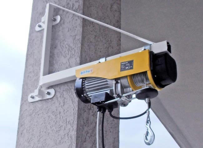

guarda sinceramente io ci metterei un collare che imbraghi il tronco x tutta la circonferenza, una bragaletta non so come chiamarla la staffa fissata al legno non vorrei che indebolisca la stessa o peggio che si strappi a furia di essere tensionata meglio legarci intorno una robusta catena e ad essa agganciare il dispositivo ma è un mio parere sindacabile se riesci ad avvolgere la circonferenza della trave con una catena una imbragatura . ho detto
solo la mia
vedi come è fissato l'argano alla traversa del braccio della bandiera dovresti creare una braga che avvolga tutta la trave a mio modesto avviso
visto che devi sollevare 200kg, ripeto un conto è sollevare il secchiello del muratore un conto è sollevare un carico pesante ..sbaglio?
[https://cdn.manomano.com/carrucola-con- ... 9319_1.jpg][/img]
Fischer Morsetto per travi TKR
agganci la bragaletta alla circonferenza della trave ad esso appendi il paranco. scusami se sono stato petulante ma non riesco ad esprimermi e non ho unprogramma per eseguire un disegno magari fatti spiegare il mio concetto da un amico utente piu spigliato. ricorda la sicurezza innanzi tutto, si molla il paranco col carico o si strappa la staffa succede un disastro una tragedia occhio vivo
solo la mia
Ciao, grazie!
Sì in effetti ci avevo pensato ad "imbragare" la trave, però purtroppo non so se si capisce dalle foto, ma la trave sopra non è vuota, tra trave e pianelle ci sono sempre dei pezzi di rovere che coprono appunto il vuoto tra trave e pianelle. L'ingegnere ci ha imposto di rifare così il tetto affinché il suo peso si scaricasse non solo sui filetti ma su tutta la lunghezza della trave.
Poi anche se provassi a forare quel pezzo di rovere sopra la trave, dall'altra parte mi ritrovo nell'imbotte della velux... insomma un casino.
Inoltre, questo paranco avrà un utilizzo saltuario, cioè l'idea era: lo appendo quando mi serve, poi lo sgancio e lo metto a posto.
