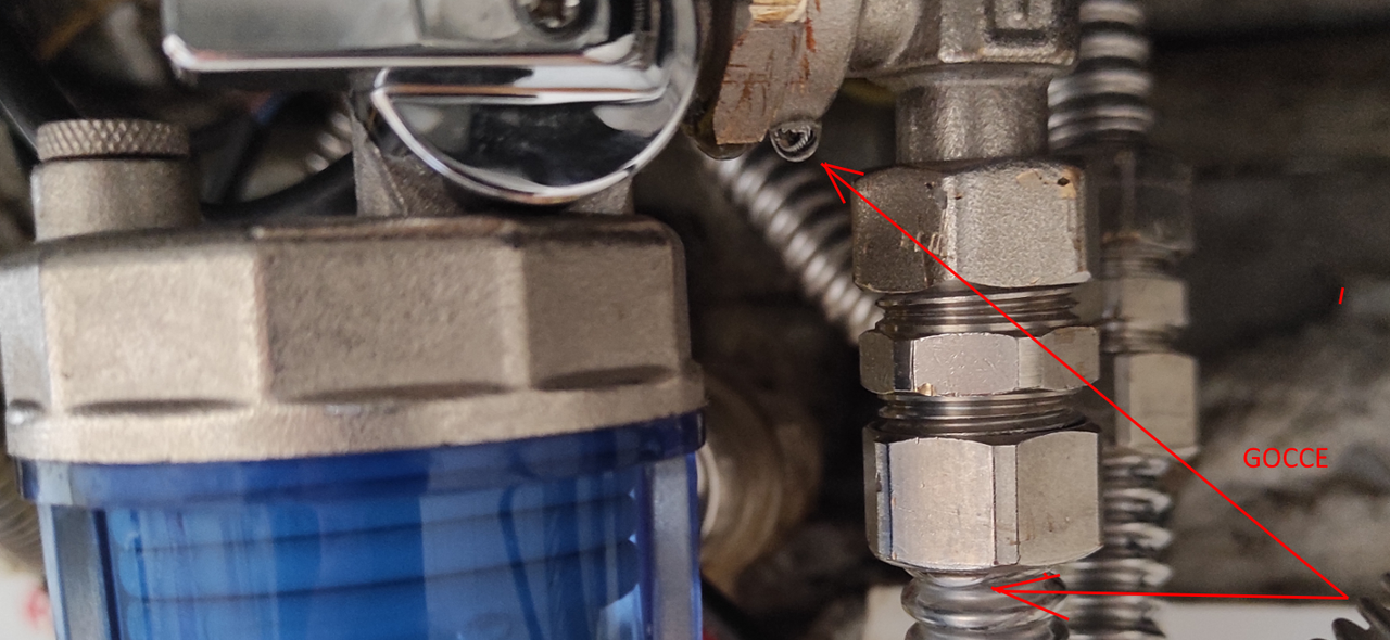

Ciao Alessandra, puoi mettere marca e modello caldaia? Poi se metti anche una foto del dosatore di polifosfati con i raccordi che si sono allentati e la valvoletta che ha chiuso, è anche meglio... così possiamo vedere anche noi quello che vedi te. ;-)

giovanni ha scritto: gio 23 mag 2024 4:04 pm Ciao Alessandra, puoi mettere marca e modello caldaia? Poi se metti anche una foto del dosatore di polifosfati con i raccordi che si sono allentati e la valvoletta che ha chiuso, è anche meglio... così possiamo vedere anche noi quello che vedi te. ;-)
Grazie per la risposta!
Ecco la foto. Notare la "gocciolina"...(Perde acqua esattamente da lì).
La caldaia è marca ELCO, modello "thision mini combi 25.3"
AGGIUNGO: pochi giorni dopo l'installazione della caldaia, c'erano già delle perdite!! (e lì di certo non avevo toccato nulla). Lui era ritornato per stringere due raccordi e via. Ho notato che nonostante ciò, c'era sempre qualche gocciolina. (la pressione sempre stabile e regolare 1.5). Io non ci capisco proprio nulla, ma mi sembra che qui ci sia un problema di precarietà a monte...

Re: Problema perdite caldaia!!
Immagino che il raccordo da cui ha iniziato a perdere a cascata dopo il rimontaggio del dosatore sia quello al centro della foto. Poi si vede un altra goccia sotto il flessibile attaccato al nipples a dx, che è l'arrivo dell'acqua fredda in caldaia:
Se perda dal dadone del raccordo a cui è fissato il dosatore, immagino dipenda che hai stretto troppo forte per smontarlo. Difatti, così facendo, tutto lo sforzo si ripercuote sul raccordo. Pensare di bloccare ancora più forte detto raccordo la vedo difficile... meglio capire perché occorra tanta forza per svitare il dosatore. Presumo che dipenda dal fatto che quando sviti la ghiera ancora c'è pressione nel dosatore e difatti il procedimento che hai adottato non mi pare corretto.

alessandra.1992 ha scritto: gio 23 mag 2024 5:31 pm Immagine
