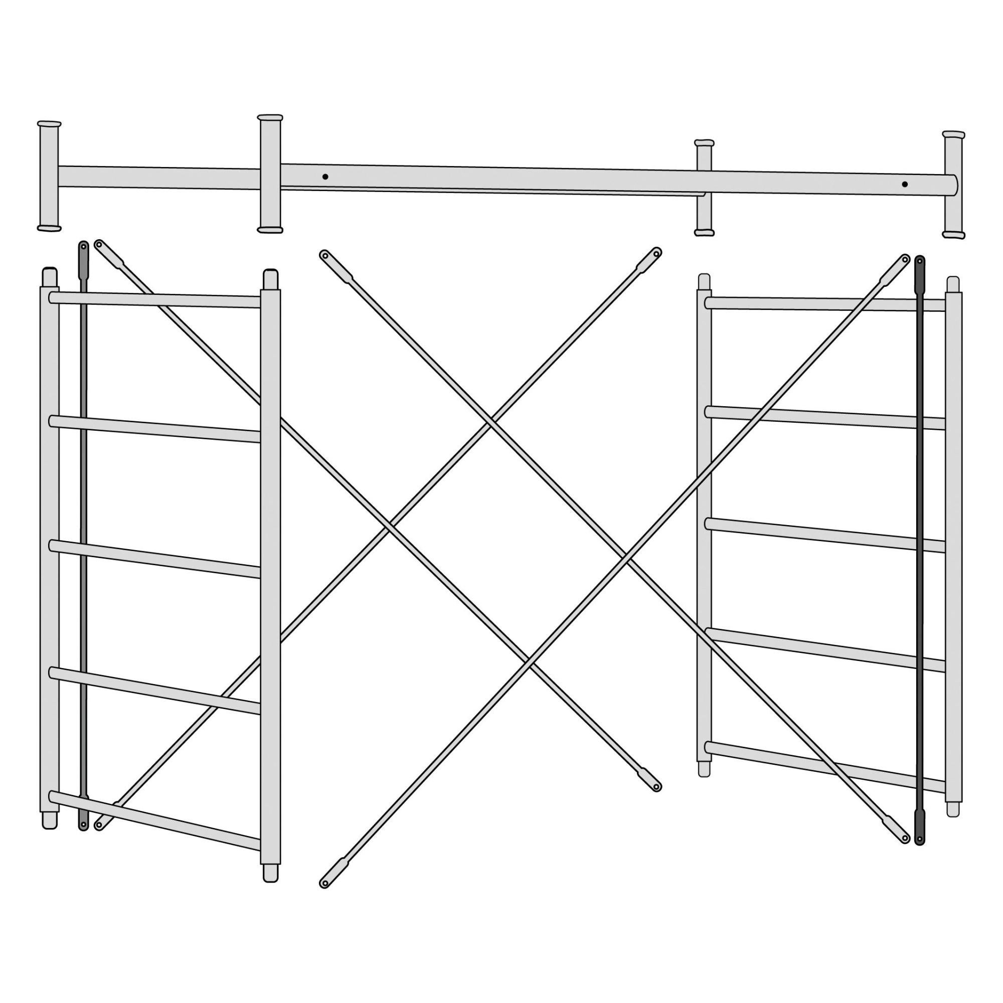

ho comprato un trabattello(usato) composto da 4 montanti e 4 barre longheroni, mi mancano 2 barre x stabilizzare la struttura, ho pensato di fare un basamento in scatolare , il diametro interno del tubo è 42 mm per l'innesto a baionetta quanto dovrei fare i longheroni che materiale uso, ci vorrei mettere le ruote cosa mi consigliate grazie
ci devo mettere le saette le controventature?? : Question :

fatto speso 25 €uro una barra 25x50,lunga 6 metri segmentata dallo smorzo le ruote 10 euro dai cinesi quelle in plastica rossa speriamo siano sufficienti i raccordi maschio femmina a spina per calettare e sovrapporre la struttura realizzate con un moncone di tubo innocente tutto saldato a rutile, devo mettere le spine per le saette. :wavegreen:
