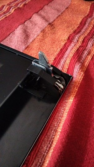

Posta una foto delle cerniere

Cerniera Sx
Cerniera Sx

Ma cosa c'è nell'alloggio della cerniera destra del forno ?
Non si capisce , si è rotto qualcosa dentro , hai forzato qualcosa ?
In quello di sinistra c'è lo stesso ? Non penso .

Per inserire le cerniere nell'alloggio , devi tirare in avanti in senso di rotazione di 180° il gancio esterno di entrambe le cerniere e quando sta a fine corsa lo devi fermare in quella posizione girando la linguetta mobile che si trova sul gancio , non so se è chiaro , poi una volta inseriti i gangi nei due alloggi del forno e mantenendo la porta aperta , riposizioni i due fermi mobili nella posizione di riposo.

[attachment=0]
Fai ruotare come la linea gialla e fermala in posizione fine corsa spostando la leva rossa verso il posteriore , sul telaio della porta.

Non ho forzato nulla, sganciare la porta é stata un operazione veloce e molto semplice. Per ruotare le cerniere ho bisogno di una pinza , con le mani non riesco. Provo e ti aggiorno. Per il momento ti ringrazio.

E non mi hai detto cosa c'è che esce fuori a destra.

Sulla destra c'é una piccola leva che si aggancia poi quando riposizioni la cerniera. Comunque gazie ai tuoi suggerimenti sono riuscita a rimontare la porta del forno. La cerniera di destra era molto difficile da ruotare anche con la pinza quindi ho usato del 4WD.
Con le cerniere posizionate correttamente é stato un gioco da ragazzi ripristinare, grazie mille della spiegazione dettagliata e precisa. Un saluto
