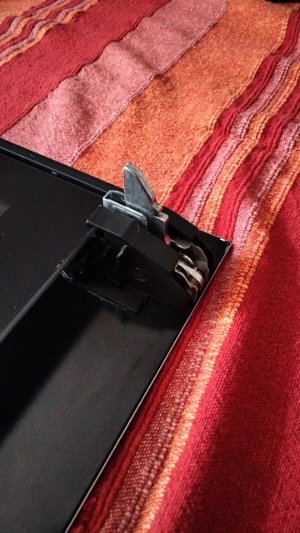

Cerniera Sx
Cerniera Sx
Alloggiamento Dx
Alloggiamento Dx
Cerniera Dx
Cerniera Dx

Per inserire le cerniere nell'alloggio , devi tirare in avanti in senso di rotazione di 180° il gancio esterno di entrambe le cerniere e quando sta a fine corsa lo devi fermare in quella posizione girando la linguetta mobile che si trova sul gancio , non so se è chiaro , poi una volta inseriti i gangi nei due alloggi del forno e mantenendo la porta aperta , riposizioni i due fermi mobili nella posizione di riposo.

[attachment=0]
Fai ruotare come la linea gialla e fermala in posizione fine corsa spostando la leva rossa verso il posteriore , sul telaio della porta.

Sulla destra c'é una piccola leva che si aggancia poi quando riposizioni la cerniera. Comunque gazie ai tuoi suggerimenti sono riuscita a rimontare la porta del forno. La cerniera di destra era molto difficile da ruotare anche con la pinza quindi ho usato del 4WD.
Con le cerniere posizionate correttamente é stato un gioco da ragazzi ripristinare, grazie mille della spiegazione dettagliata e precisa. Un saluto
