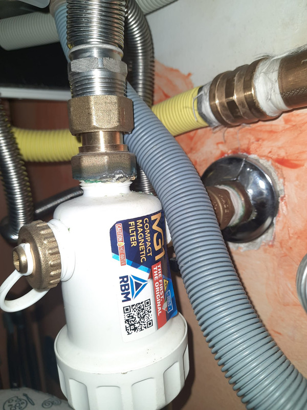

Salve a tutti,
circa un anno e mezzo fa, con l'istallazione della caldaia a condensazione, è stato inserito anche un defangatore magnetico.
Il problema è che dopo alcuni mesi intorno alla guarnizione si è andato a formare dell'ossidazione, vorrei sapere se ciò è normale o se potrebbe causare danni alla caldaia.
Grazie mille.
Red Max
Messaggi: 1729
Re: Ossidazione su filtro magnetico
Messaggio da Red Max »
più che ossidazione potrebbe trattarsi di un fenomeno di elettrolisi prova a controllare che l'installazione di quel particolare filtro rispetti alla lettera le istruzioni contenute nel suo manuale.
Buona fortuna.
GiacomoBo
Iscritto il: sab 19 ott 2024 10:27 am
Messaggio da GiacomoBo »
Ho trovato solo la scheda tecnica in questa pagina: https://rbm.eu/it/prodotto/mg1-serie-3070a
non mi pare si parli di interazzione tra i vari materiale dei tubi, di elettrolisi ne capisco molto poco, giusto qualche accenno in video su dissipatori ad acqua per cpu...
Il montaggio mi pare giusto ma non so nulla sulla tipologia dei tubi.
