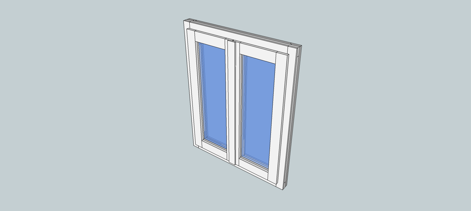

Se ti serve fare una cosa semplice ti posso mostrare un progettino di
infisso in multistrato di okumè realizzato per una mia amica che se li
è fatti da soli per la sua casa in campagna.
finestra 2.png (27.13 KiB) Visto 2985 volte

E i profili dove li ha trovati?
Re: Farsi i serramenti da soli
Inviato: sab 09 nov 2024 7:26 pm
sono dei pannelli di multistrato di okumè da 18 mm presi da un
rivenditore di legnami e tagliati a misura dalla mia amica con
una banco sega, poi sono stati incollati a wafer creando gli
incastri tenone mortasa

Ti ringrazio non avevo neanche considerato questa soluzione. Caspita! Piu lo guardo piu mi piace. Io pensavo alla combinata (ovviamente usata) anche poi per fare alcuni mobili semplici con legno di abete. A proposito l’abete per gli infissi voi esperti come lo vedete?
