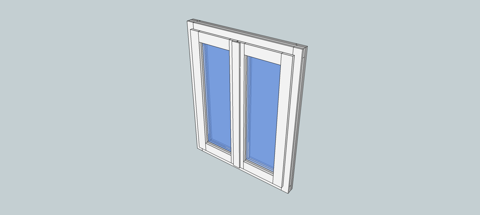

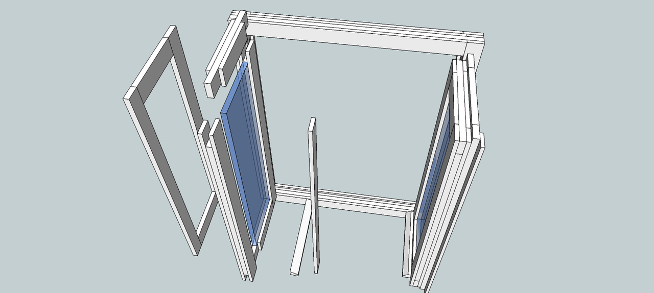

Se ti serve fare una cosa semplice ti posso mostrare un progettino di
infisso in multistrato di okumè realizzato per una mia amica che se li
è fatti da soli per la sua casa in campagna.

sono dei pannelli di multistrato di okumè da 18 mm presi da un
rivenditore di legnami e tagliati a misura dalla mia amica con
una banco sega, poi sono stati incollati a wafer creando gli
incastri tenone mortasa

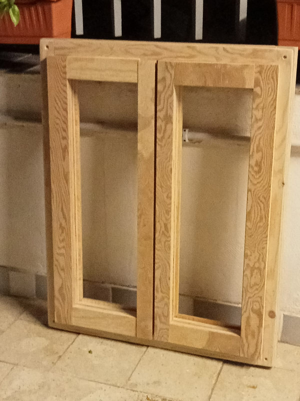

beh plcet dipende, i miei infissi sono di castagno e stanno lì
dal 1995, io ci abito da 17 anni e la finitura l'ho ripristinata
due volte, l'ultima 3 anni fa e le condizioni sono quelle che
vedi in foto, l'unico problema è che non avendo il taglio termico
e un vetro camera di ultima generazione la tenuta termica è quella che è.
