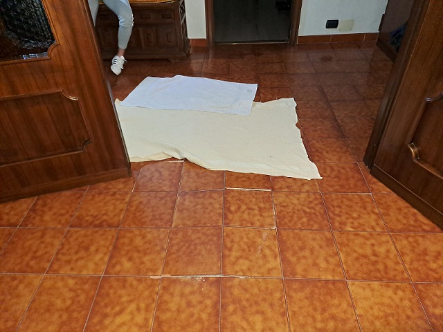

Ciao a tutti,
un consiglio.
In casa dei miei si è sollevato una parte del pavimento facendo saltare alcune piastrelle.
E' intervenuto un muratore che ha tolto tutte quelle rotte e saltate e ha rifatto il massetto dove erano saltate.
Ora però, dopo 50 anni e più quel pavimento è introvabile. Ma è introvabile il formato 24x24. Ora vedo che i formati sono, per la maggior parte 30x30 e multipli superiori. Se fosse stato in una parte nascosta avrei fatto cementare a livello e messo un tappeto. Ma è all'ingresso e a cavallo di una porta.
Cosa posso far mettere ? Qualche idea per fare qaulcosa di accettabile ?
Grazie,
Paolo

Grazie, ma loro non vogliono toccare nulla. Solo riparare il buco. Considera che è 1 mq circa di mattonelle mancanti su un pavimento che va da un salone doppio a un corridoio lungo. Avevo pensato a mattonelle tipo mosaico da adattarci. Oppure un microcemento colorato lucido.

Ecco la foto prima che togliessero quelle sollevate.
Io fotografo dal salone che tramite una porta a 3 ante divide dal corridoio e a destra del corridoio c'è la porta di entrata.
Il danno è dal telo bianco attaverso l'entrata del salone verso me che fotografo.

non vedo molte alternative o fai fare una striscia di mattonelle di
un colore diverso come se fosse una cosa voluta magari con un disegno
o una forma particolare oppure copri con qualcosa tipo un tappeto rosso
Re: piastrerelle pavimento rotte
Le piastrelle erano solo sollevate, non rotte. Quindi bastava toglierle con delicatezza, rifare il massetto e rimettercele.
E si poteva fare benissimo tagliando con un disco di 1mm tutte le fughe... o anche con un utensile multifunzione. Poi con una ventosa sarebbero venute su bene.
Però lì non ci voleva un muratore, ma un restauratore. : Rolleyes :

giovanni ha scritto: sab 01 mar 2025 12:53 am Le piastrelle erano solo sollevate, non rotte. Quindi bastava toglierle con delicatezza, rifare il massetto e rimettercele.
No, credimi. Sono rotte di pù dove sono coperte. Per evitare di calciare i pezzi abbiamo coperto. Ma anche quì in primo piano se ingrandisci ne vedi di spaccate e alcune in cui si sono staccati i bordi. Comunque il muratore togliendole diverse l'ha salvate.
visto che ha comunque una forma regolare, puoi tranquillamente riportarti la stessa larghezza oltre la porta e realizzare una sorta di mosaico, secondo me viene una cosa carina....naturalmente usa dei colori che richiamano ma che spezzano completamente quelle già in posa, (io metterei quasi un ocra)....se il muratore ne ha recuperate alcune, potresti anche valutare una fascia centrale con quelle ed intorno di crei qualcosa con le 10x10 o le 5x5 (che poi queste sono misure allargate per fare i mq quando vai a comprare) ma in effetti non sono mai della misura dichiarata :lol: :lol: :lol:
