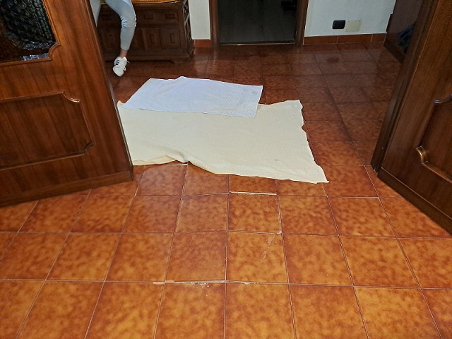

Ecco la foto prima che togliessero quelle sollevate.
Io fotografo dal salone che tramite una porta a 3 ante divide dal corridoio e a destra del corridoio c'è la porta di entrata.
Il danno è dal telo bianco attaverso l'entrata del salone verso me che fotografo.

Le piastrelle erano solo sollevate, non rotte. Quindi bastava toglierle con delicatezza, rifare il massetto e rimettercele.
E si poteva fare benissimo tagliando con un disco di 1mm tutte le fughe... o anche con un utensile multifunzione. Poi con una ventosa sarebbero venute su bene.
Però lì non ci voleva un muratore, ma un restauratore. : Rolleyes :

No, credimi. Sono rotte di pù dove sono coperte. Per evitare di calciare i pezzi abbiamo coperto. Ma anche quì in primo piano se ingrandisci ne vedi di spaccate e alcune in cui si sono staccati i bordi. Comunque il muratore togliendole diverse l'ha salvate.

visto che ha comunque una forma regolare, puoi tranquillamente riportarti la stessa larghezza oltre la porta e realizzare una sorta di mosaico, secondo me viene una cosa carina....naturalmente usa dei colori che richiamano ma che spezzano completamente quelle già in posa, (io metterei quasi un ocra)....se il muratore ne ha recuperate alcune, potresti anche valutare una fascia centrale con quelle ed intorno di crei qualcosa con le 10x10 o le 5x5 (che poi queste sono misure allargate per fare i mq quando vai a comprare) ma in effetti non sono mai della misura dichiarata :lol: :lol: :lol:
