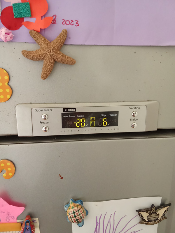

Ho un frigo Samsung che cambia continuamente la temperatura del congelatore ed emette un bip! CONTINUAMENTE!!!!! Snervando chiunque si trovi in cucina e portando spesso la temperatura delcongelatore a -24 trasformado il gelato in blocchi di marmo!

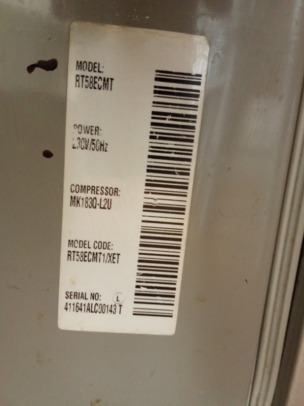

Questo è il tipo di frigorifero:
Il tipo preciso è questo:

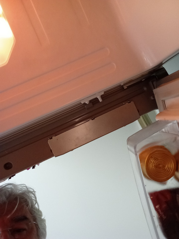

Questo è lo sportello in corrispondenza della scheda visto dal sotto:
Da sotto sembra che si possa aprire ma dal davanti è adeso in maniera decisa allo sportello e non si muove neanche di un millimetro.
Se qualcuno sa come si può aprire mi farebbe un favore enorme, così guardo come sono messi i pulsanti.

Da quanto si vede dalla foto , nei due spacchi laterali si deve sganciare il fermo che gli impedisce di andare in avanti , mentre si tira in avanti tutto il gruppo , visto che si vede un solo corpo , quello frontale e di sotto .
A meno , questo si vede .
