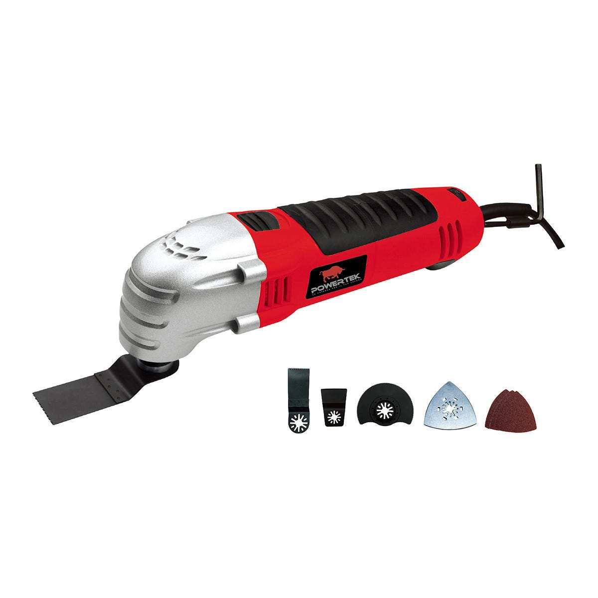

L'alternativa potrebbe essere l'utilizzo di un utensile multifunzione oscillante, in questo caso non ci sarebbe bisogno di fare il foro, ma se il legno è spesso e duro, l'operazione potrebbe essere parecchio lunga : Wink :

Capitan Farloc ha scritto: mar 11 nov 2025 8:18 pm L'alternativa potrebbe essere l'utilizzo di un utensile multifunzione oscillante, in questo caso non ci sarebbe bisogno di fare il foro, ma se il legno è spesso e duro, l'operazione potrebbe essere parecchio lunga : Wink :
cos'è sto coso oscillante?

TheInvoker ha scritto: mar 11 nov 2025 11:24 pm cos'è sto coso oscillante?
questo, ma tagliare tutto il pezzo con questo è sconsigliato
