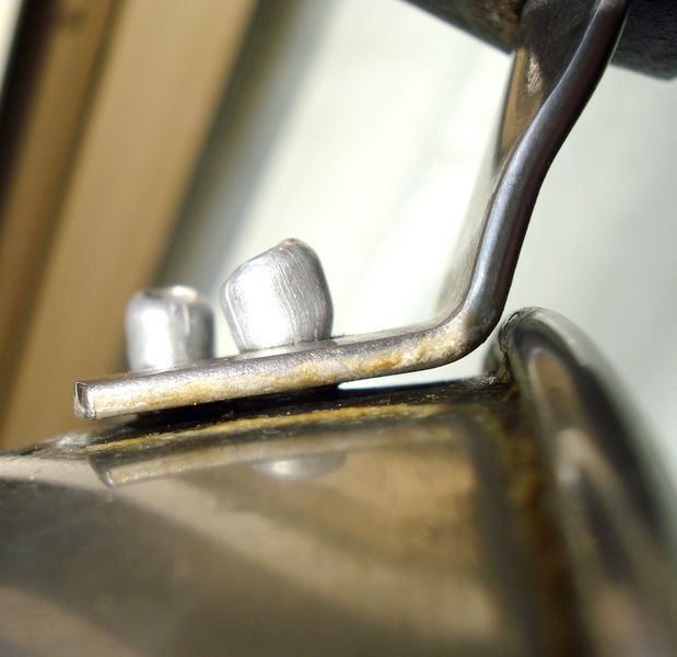

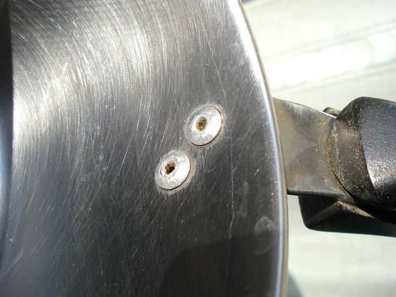

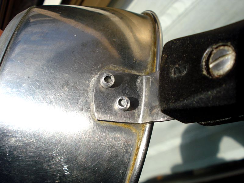

Si tratta di un pentolino in acciaio della Lagostina che credo abbia sui 40 anni abbondanti. Il manico si è dissaldato ed ovviamente i miei familiari hanno provato a rimediare, ovviamente il risultato coi rivetti è piuttosto discutibile perchè i liquidi fuoriescono dagli interstizi di questi ed ovviamente lo hanno dato a me per risolvere tutto (!).

So che l'acciaio inossidabile si può saldare ma credo che, in questo nuovo scenario, il problema sia "tappare" i nuovi fori sul corpo del pentolino. Aggiungo che questo pentolino ha il beccuccio per versare i liquidi, esattamente spostato di 90° in senso orario rispetto al manico (è per destrorsi), quindi sarebbe opportuno che il manico mantenesse la sua posizione.

Io penso che appoggiando i rivetti dalla parte interna al pentolino su una morsa e martellando sul lato opposto sulla parte sporgente dei rivetti, l'alluminio dovrebbe riuscire a sigillare i fori.

ok ma come la metti coi 2 fori sul corpo del pentolino? la saldatrice a punti credo che non potrà far nulla per i trafilamenti dai fori.
forse è la mia totale inesperienza che parla ma non sarebbe possibile, dopo aver tolto i rivetti, tappare prima i fori sul corpo del pentolino usando il tig per acciaio, poi smerigliare portando tutto a livello, ed infine saldare normalmente il manico all'esterno con saldatrice a punti?

Ah, guardando la foto del manico rivettato, si nota che non fascia bene il pentolino. Quindi per prima cosa devi fare il manico raggiato come il pentolino. E per prima cosa ancora, dopo tolti i rivetti, se necessario spiana bene la lamiera intorno ai fori, altrimenti il manico non potrà spianare bene. ;-)
