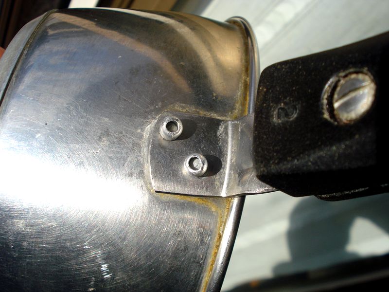

Si tratta di un pentolino in acciaio della Lagostina che credo abbia sui 40 anni abbondanti. Il manico si è dissaldato ed ovviamente i miei familiari hanno provato a rimediare, ovviamente il risultato coi rivetti è piuttosto discutibile perchè i liquidi fuoriescono dagli interstizi di questi ed ovviamente lo hanno dato a me per risolvere tutto (!).
So che l'acciaio inossidabile si può saldare ma credo che, in questo nuovo scenario, il problema sia "tappare" i nuovi fori sul corpo del pentolino. Aggiungo che questo pentolino ha il beccuccio per versare i liquidi, esattamente spostato di 90° in senso orario rispetto al manico (è per destrorsi), quindi sarebbe opportuno che il manico mantenesse la sua posizione.
Come si può risolvere?

Ah, guardando la foto del manico rivettato, si nota che non fascia bene il pentolino. Quindi per prima cosa devi fare il manico raggiato come il pentolino. E per prima cosa ancora, dopo tolti i rivetti, se necessario spiana bene la lamiera intorno ai fori, altrimenti il manico non potrà spianare bene.
