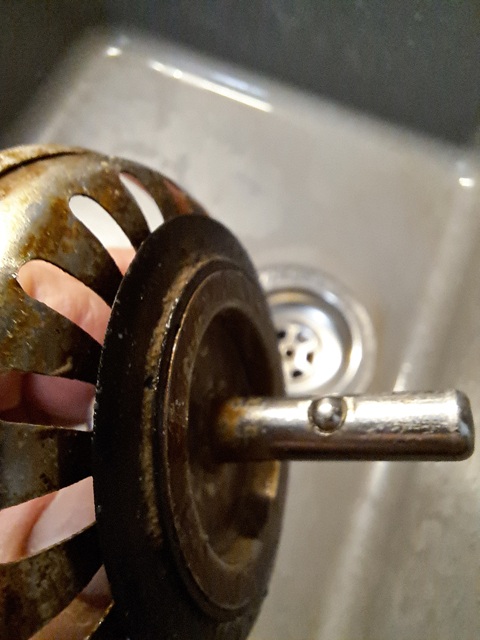

Ho il lavello della cucina con questo tipo di scarico, se volevo riempirlo d'acqua spingevo il perno centrale e per farla fuoriuscire lo tiravo su. Questa mattina il tappo di scarico in metallo resta sempre giù facendo riempire il lavello, ho cercato di capire il motivo ma sinceramente non ci sono riuscito, allora per tenerlo su ho inserito alcune O-ring ma ovviamente non riesco più a richiuderlo, cortesemente un consiglio. Grazie

Il perno sotto il tappo dovrebbe avere una sfera di acciaio che sporge spinta da una molla come puoi vedere in foto:
Tappo Lavandino Cucina
E' quella pallina che tiene il tappo fermo nella posizione in cui lo vogliamo, se questa pallina è incastrata oppure non c'è più il tappo non funziona più.
La soluzione, se la pallina è incastrata puoi provare a sbloccarla, altrimenti vai con il tuo tappo in un negozio di ferramenta o in un brico e ne compri uno nuovo, si trova come ricambio senza la necessità di dover ricomprare tutta la piletta di scarico ;-)

No la sfera non c'è faro come da te consigliato, è la prima volta che mi capita di vederelo. Grazie
