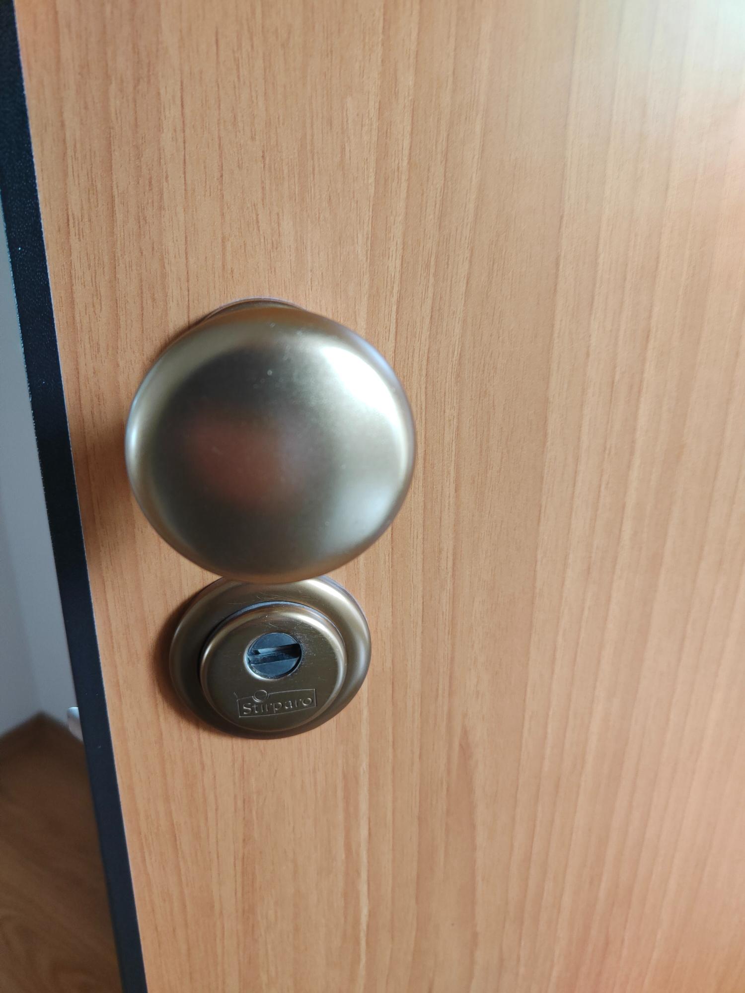

Salve, il pomello esterno della mia porta blindata è allentato, fa un po' di gioco.
Ho provato a stringere quella "vite" a stella ma è già stretta al massimo. Come posso intervenire?

Dall'altra parte della porta in corrispondenza del pomello c'è qualcosa?

prova a svitare quella brugola e prima di stringerla di nuovo tira verso
di te l'asta, quando infili al manopola falla aderire più possibile alla
porta spingendo contemporaneamente la maniglia dall'altro lato (se ce n'è una )

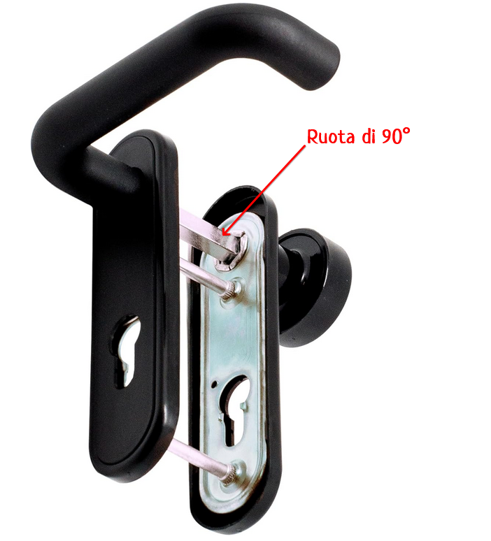

Se si è allentata in senso fronte/retro fai come ti dice mariobrossh.
se si è allentata nel senso della rotazione vuol dire che la brugola ha smangiato un po' l'asta. Dovresti sfilare l'asta (in genere quadrata), ruotarla di 90° e reinserirla, così la brugola fa presa su una faccia liscia (magari cambia anche la brugola se vedi che è consumata).
[EDIT]: anzi, pensandoci meglio basta che ruoti il pomello che è più facile dell'asta.
