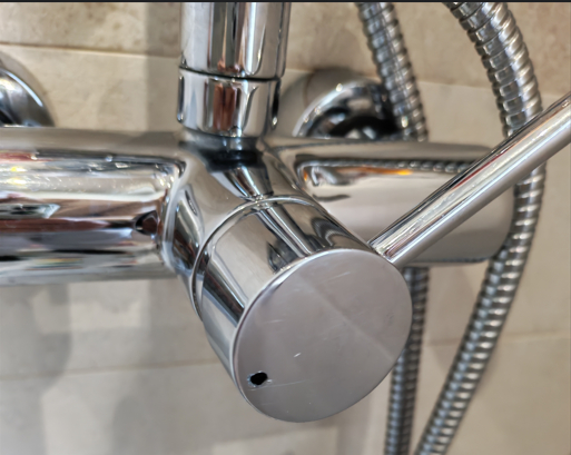

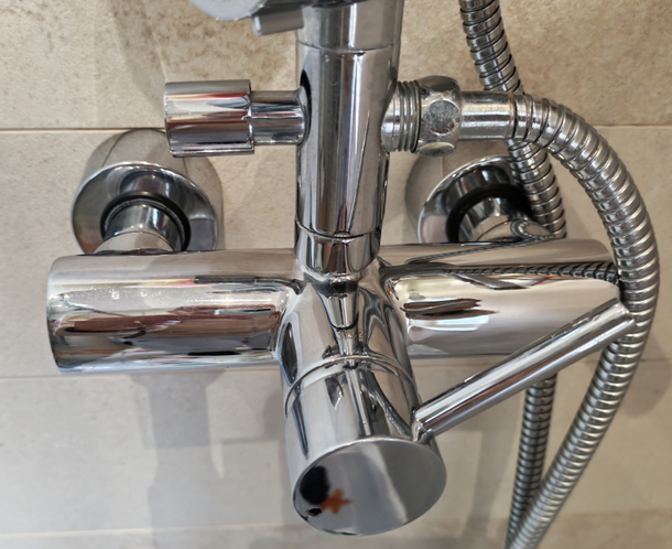

ENRICO51 ha scritto: sab 11 apr 2026 9:40 am Alcuni non hanno la vite di fermo, sono inseriti a pressione, hai provato a tirare verso l'alto? Comunque sarebbe utile qualche foto.
eccola

Secondo me o la leva di comando del rubinetto è infilata a pressione oppure si deve svitare il perno ed il fermo è lì sotto.

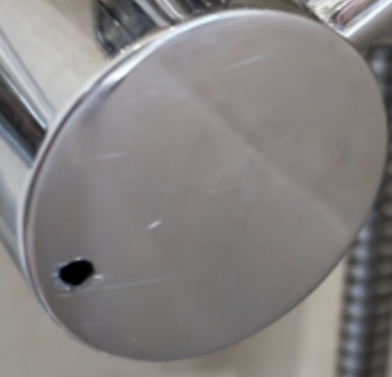

Vedo sulla testa un foro, non è che c'è una vite dentro. E' una poszione strana ma la fantasia dei prgettisti, a volte, non ha limiti.

ENRICO51 ha scritto: sab 11 apr 2026 5:01 pm Vedo sulla testa un foro, non è che c'è una vite dentro. E' una poszione strana ma la fantasia dei prgettisti, a volte, non ha limiti.
lo pensavo anch'io tant'e' che ho provato con brugole di diverse dimensioni ma niente

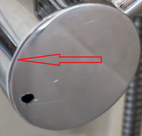

La linea che si vede è una illusione ottica o sono due corpi?.

dalmos ha scritto: lun 13 apr 2026 5:25 pm IMG_9029.jpeg
credo qualche graffio del tempo

carschi ha scritto: mar 14 apr 2026 11:13 am
Credo che Dalmos intendesse la linea indicata dalla freccia che
congiunge la parte superiore con quella inferiore, che potrebbe
essere un tappo
