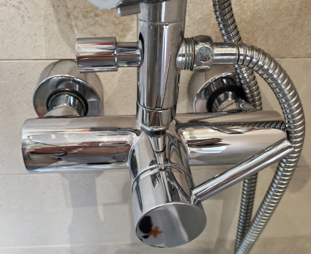

Devo sostituire la cartuccia del monocomando della doccia ma a differenza di tutti i monocomandi questo non posiede il classico copriforo per permettere alla brugola di svitare la vite che tiene la testa, ho cercato di svitare la leva pensando che fosse quella a tenere fissa la testa ma niente, il gruppo e' della M&Z che dalla info sul web e' fallita da tempo. Come fare??

Alcuni non hanno la vite di fermo, sono inseriti a pressione, hai provato a tirare verso l'alto? Comunque sarebbe utile qualche foto.

ENRICO51 ha scritto: sab 11 apr 2026 9:40 am Alcuni non hanno la vite di fermo, sono inseriti a pressione, hai provato a tirare verso l'alto? Comunque sarebbe utile qualche foto.
eccola

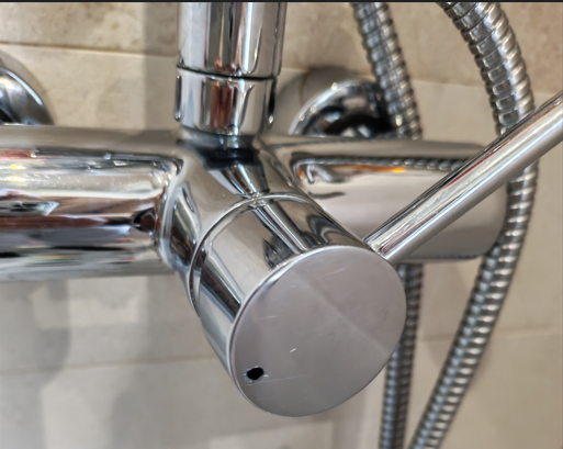

Secondo me o la leva di comando del rubinetto è infilata a pressione oppure si deve svitare il perno ed il fermo è lì sotto.

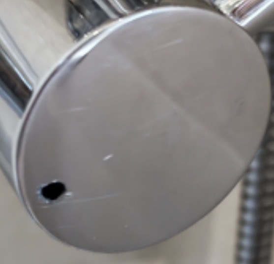

Vedo sulla testa un foro, non è che c'è una vite dentro. E' una poszione strana ma la fantasia dei prgettisti, a volte, non ha limiti.

ENRICO51 ha scritto: sab 11 apr 2026 5:01 pm Vedo sulla testa un foro, non è che c'è una vite dentro. E' una poszione strana ma la fantasia dei prgettisti, a volte, non ha limiti.
lo pensavo anch'io tant'e' che ho provato con brugole di diverse dimensioni ma niente

Capitan Farloc ha scritto: sab 11 apr 2026 1:31 pm Secondo me o la leva di comando del rubinetto è infilata a pressione oppure si deve svitare il perno ed il fermo è lì sotto.
ho provato anche questa soluzione ma la leva non si e' svitata almenoche' non sia troppo stretta potrei anche riprovare, ho tentato di infilare un laccio di scarpe intorno al comando ed ho cercato di tirare non con troppa convinzione pensando di rovinare qualcosa.

Messaggi: 6556
Re: sostituzione cartuccia gruppo doccia M&Z - non si smonta la testa
La linea che si vede è una illusione ottica o sono due corpi?.

dalmos ha scritto: lun 13 apr 2026 5:25 pm IMG_9029.jpeg
credo qualche graffio del tempo

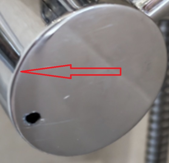

carschi ha scritto: mar 14 apr 2026 11:13 am
Credo che Dalmos intendesse la linea indicata dalla freccia che
congiunge la parte superiore con quella inferiore, che potrebbe
essere un tappo
