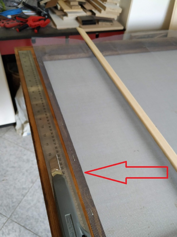

ps nella tua foto (allego) il pezzettino di legno aggiuntivo che copre gli attacchi della spillatrice come lo hai attaccato?

per mascherare le spille e la rete puoi fare come ho fatto io, cioè sovrapporre
una cornicetta lungo il bordo fissandola (come si vede nella foto) con dei chiodini
anch'essi sparati con la spillatrice.

mariobrossh ha scritto: mer 20 mag 2026 5:39 am per mascherare le spille e la rete puoi fare come ho fatto io, cioè sovrapporre
ho visto che l'hai sovrapposta per coprire i fissaggi con la spillatrice ma dalla foto sembra così a filo,non sembra solo appoggiata sopra. Non so se mi sono spiegato.
Per il descorso del secondo listello lo voglio inserire perche' con quello copro la rete sul primo listello. Ciò che tu hai fatto con la cornicetta io lo vorrei fare con un secondo listello.

si è a filo con il lato interno del telaio

mariobrossh ha scritto: gio 21 mag 2026 6:35 am si è a filo con il lato interno del telaio
Dove lo hai fissato però? non riesco a capire pardon.
Se lo metti sopra i punti della spillatrice non dovrebbe risultare a filo
Re: Struttura in legno per rete balcone
Inviato: ven 22 mag 2026 9:12 am
è fissato sopra le spille e il bordo della rete proprio per nasconderle
a filo con il bordo del telaio, forse in questa foto si capisce meglio
