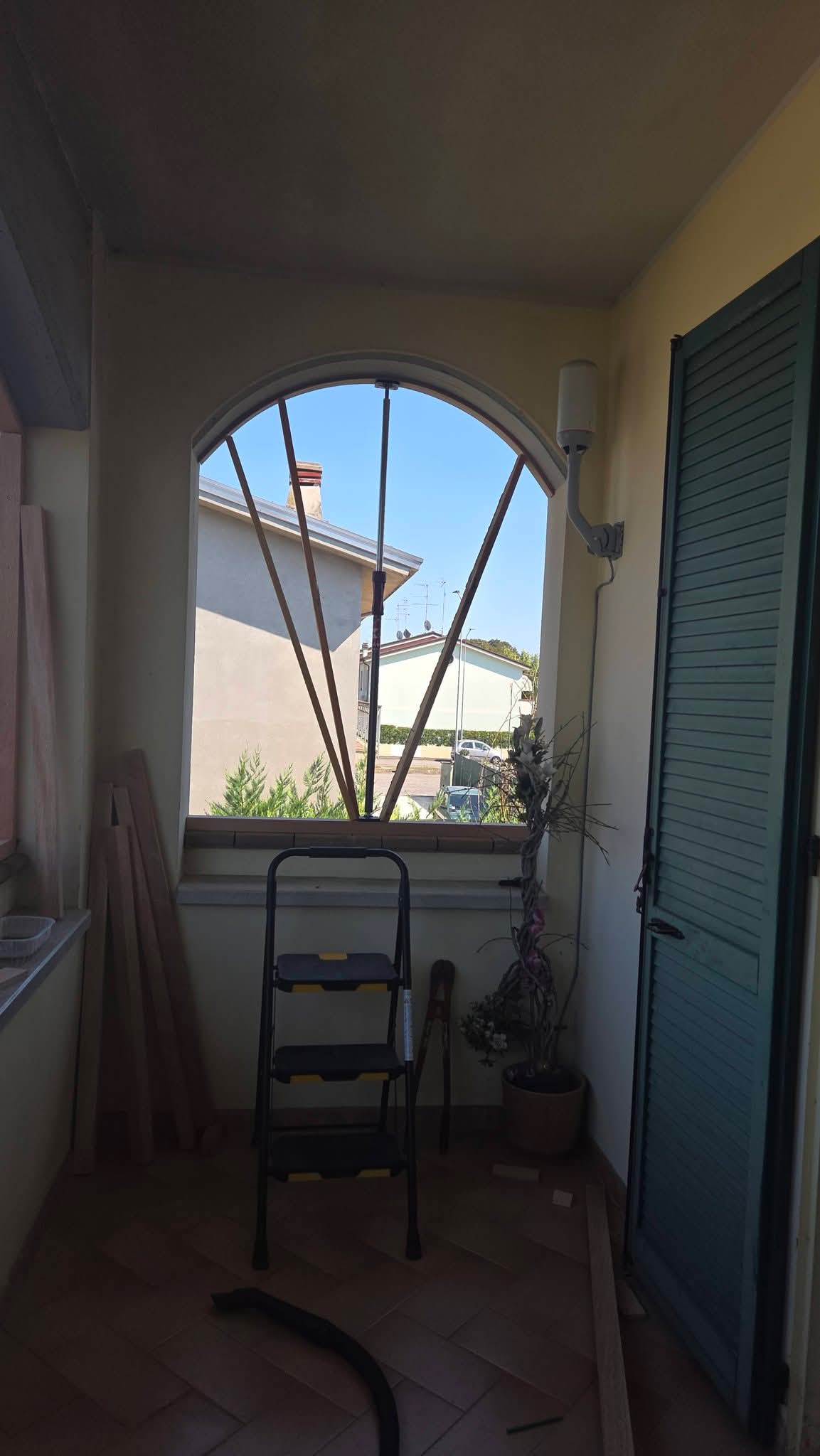

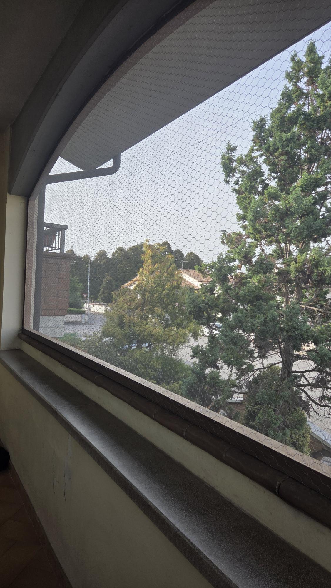

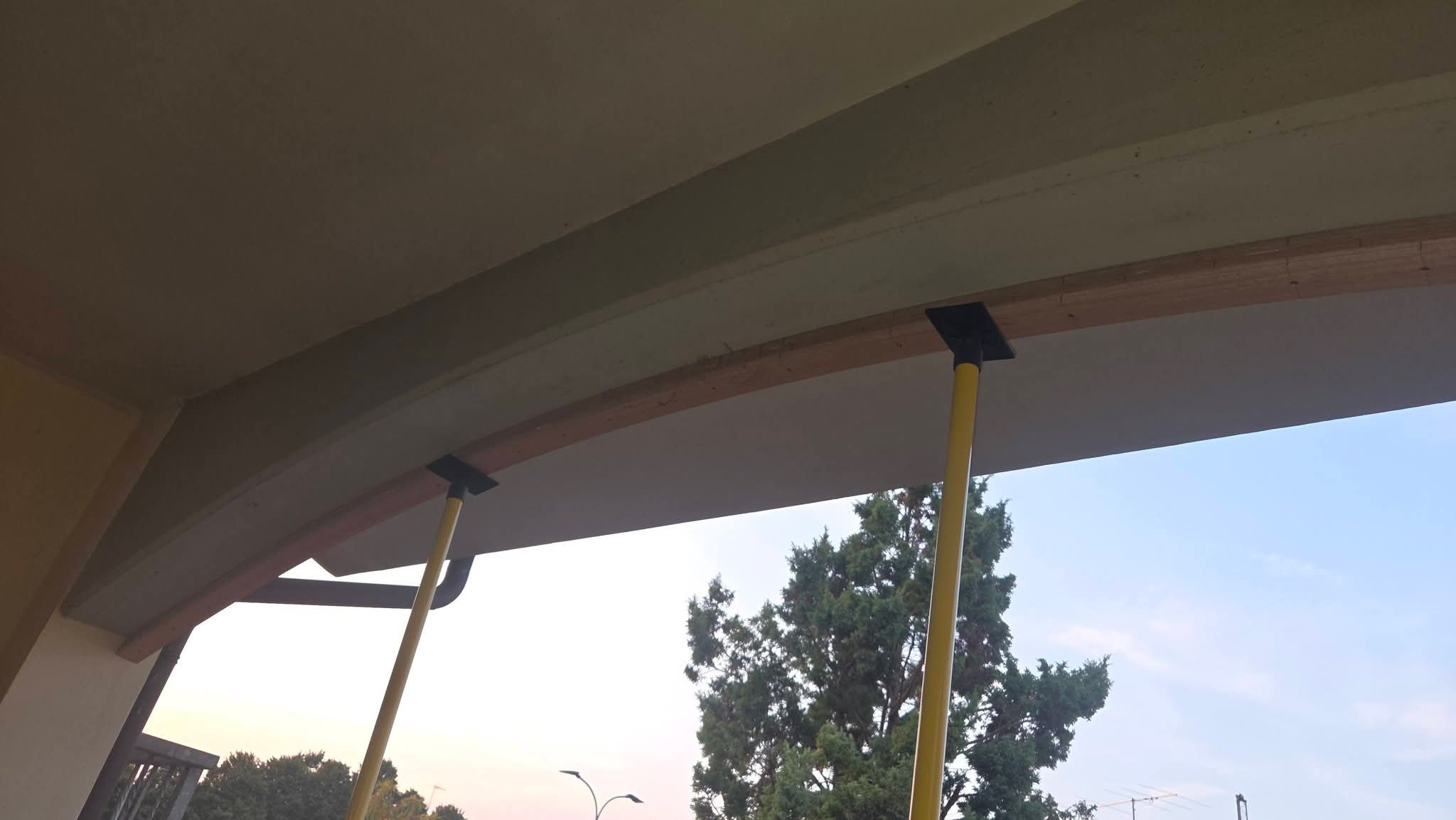

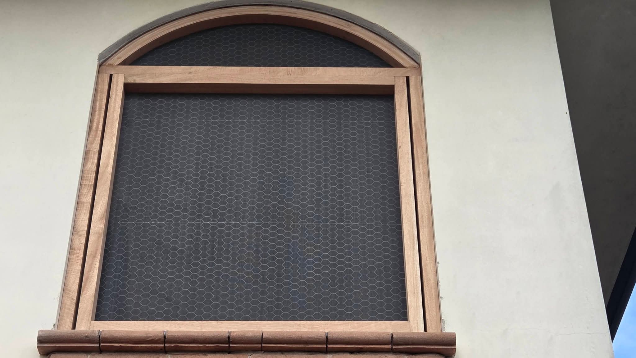

Salve a tutti,
avrei la necessità di mettere in sicurezza il balcone per il mio gatto.
Vedo spesso soluzioni con viti ad occhiello, filo d'acciaio e tiranti che sostengono una rete metallica ma l'opzione non mi aggrada esteticamente.
Posto una foto di un lavoro che mi piacerebbe realizzare unitamente alle foto del mio balcone.
Avrei in mente di utilizzare 2 listelli di abete accoppiati dello spessore di 1,5 cm l'uno; in mezzo inserire la rete d'acciao e fissarla al legno con la sparapunti.
I miei problemi sono:
1) la stondatura dell'arco (dovrei fare un profilo sagomato)
2) il fissaggio della struttura al cemento dell'arco
Per il punto 1) sto pensando di farmi realizzare la struttura da un falegname o di realizzarla io stesso (nel caso quali strumenti mi servirebbero? basta il seghetto alternativo o serva una sega a nastro?)
Per il punto 2) avrei in mente di forare nel centro tra i due listelli, e inserire una qualche sorta di vita a "piastra", che una volta fissata al cemento con un fisher mi "tiri" la struttura ai lati e sul soffitto tenendola stabile.
Spero di essermi spiegato bene.
Avete gentilmente dei consigli su procedimenti da seguire o su materiali da utilizzare?
Grazie mille
Marco

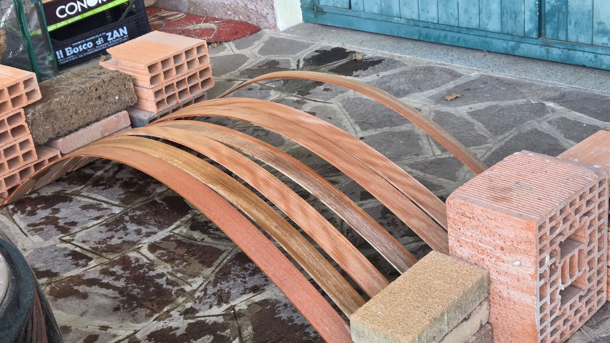

molto dipende dal tipo di rete che vuoi utilizzare, se quella delle zanzariere
oppure quella per le recinzioni tipo pollaio, in ogni caso dei fare un telaio
che andremo ad approfondire quando ci dirai il tipo di rete.
Per gli archi le cose si complicano perché dovresti prima farti una sagoma
di cartone da appoggiare sul lato esterno per poi segnare il contorno dall'interno,
dopodiché su questa sagoma puoi costruire l'arco che può essere realizzato in vari
modi, o con una centina, oppure creando una dima alla quale andrai a sovrapporre
e incollare vari strati di compensato da 4 mm come ho fatto io in piccolo come puoi
vedere in queste foto

ps nella tua foto (allego) il pezzettino di legno aggiuntivo che copre gli attacchi della spillatrice come lo hai attaccato?

per mascherare le spille e la rete puoi fare come ho fatto io, cioè sovrapporre
una cornicetta lungo il bordo fissandola (come si vede nella foto) con dei chiodini
anch'essi sparati con la spillatrice.

ho visto che l'hai sovrapposta per coprire i fissaggi con la spillatrice ma dalla foto sembra così a filo,non sembra solo appoggiata sopra. Non so se mi sono spiegato.
Per il descorso del secondo listello lo voglio inserire perche' con quello copro la rete sul primo listello. Ciò che tu hai fatto con la cornicetta io lo vorrei fare con un secondo listello.
Messaggi: 17877
Re: Struttura in legno per rete balcone
si è a filo con il lato interno del telaio

è fissato sopra le spille e il bordo della rete proprio per nasconderle
a filo con il bordo del telaio, forse in questa foto si capisce meglio

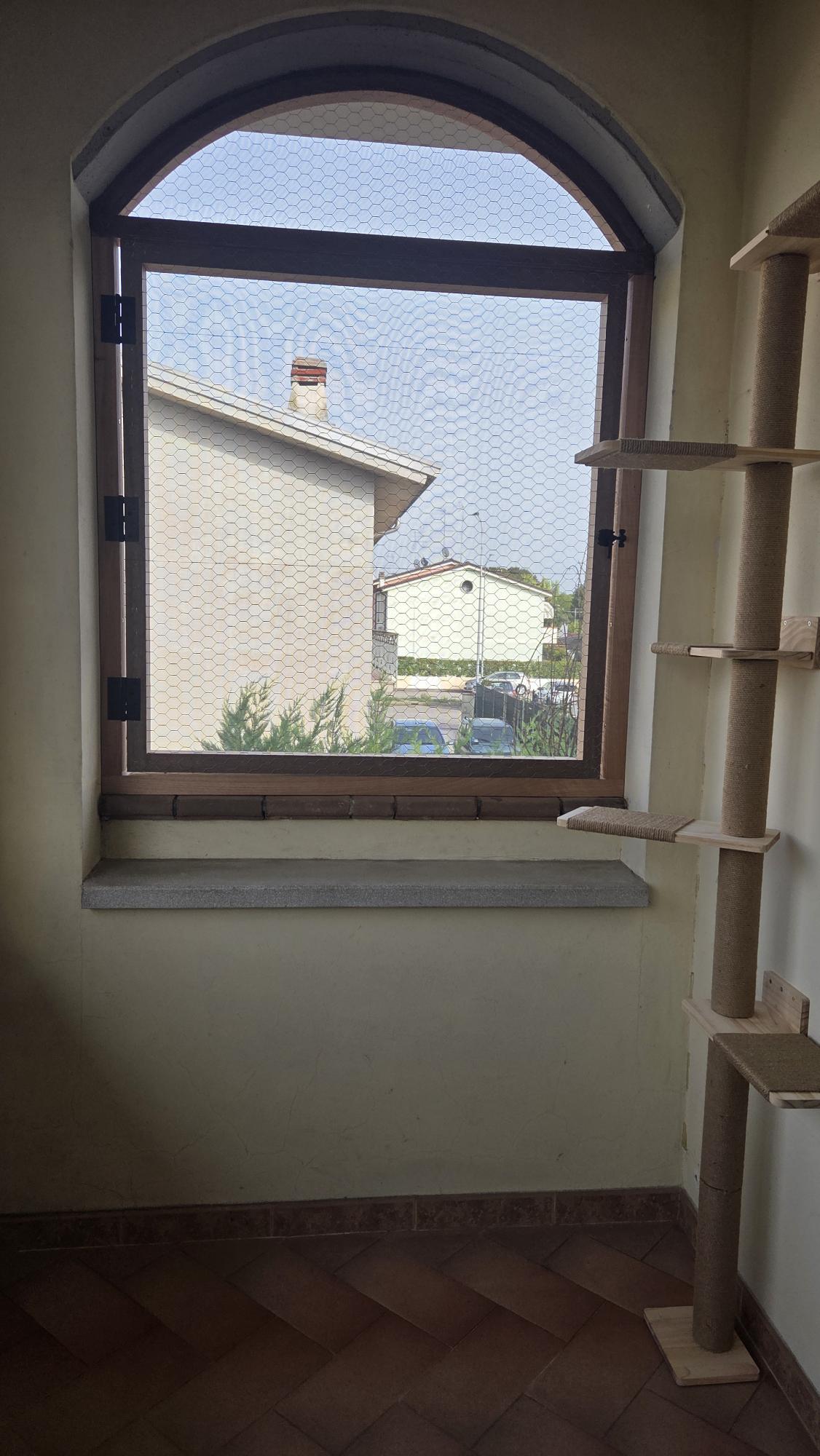

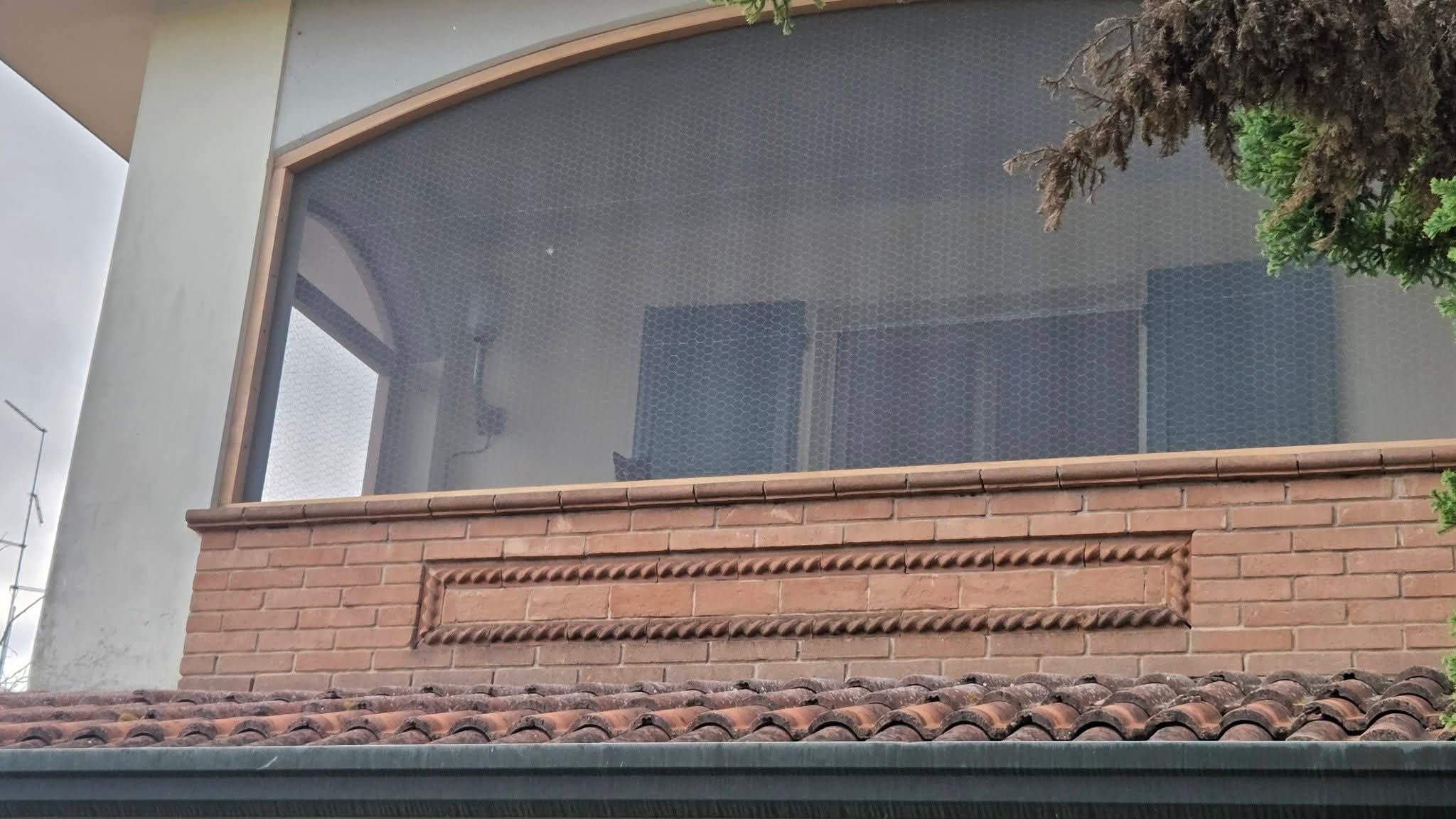

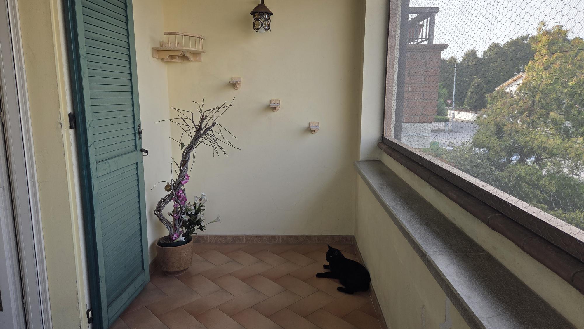

Ciao Mario,
eccomi qua a lavoro finito. Ci ho messo un pò ma sono riuscito a concludere quasi al 100% quello che avevo in mente.
Posto qualche foto per sapere la tua opinione.

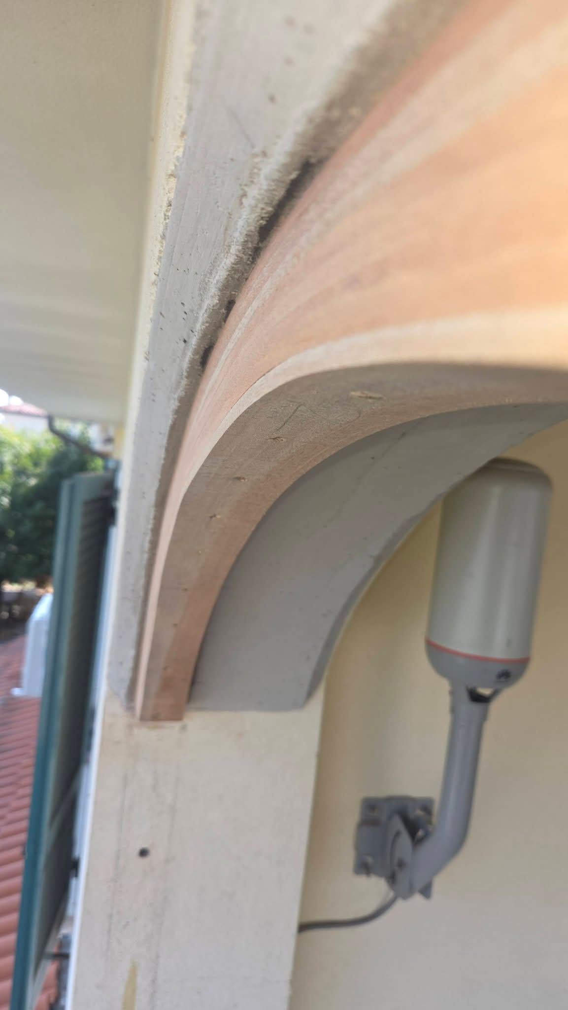

shared image (12).jpeg (284.41 KiB) Visto 1291 volte
shared image (9).jpeg (183.92 KiB) Visto 1291 volte
shared image (8).jpeg (153.53 KiB) Visto 1291 volte
shared image (6).jpeg (234.24 KiB) Visto 1291 volte
shared image (4).jpeg (346.26 KiB) Visto 1291 volte
Marco1985
Messaggi: 17
Iscritto il: mer 05 feb 2025 12:26 am
Messaggio da Marco1985 »

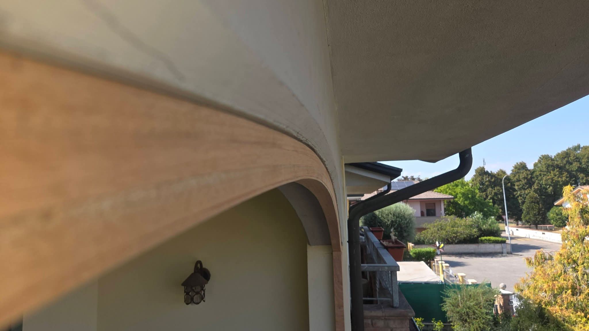

Aggiungo altre foto, visto che in commercio non era presente un multistrato della misura e curvatura che serviva a me ho deciso di farmelo da solo. Ho usato okoumé come legno, elastico, duro e privo di qualsiasi nodo
shared image (17).jpeg (75.55 KiB) Visto 1291 volte
shared image (16).jpeg (106.51 KiB) Visto 1291 volte
shared image (15).jpeg (77.56 KiB) Visto 1291 volte
shared image (11).jpeg (101.45 KiB) Visto 1291 volte
shared image (7).jpeg (266.19 KiB) Visto 1291 volte
Messaggi: 17877
mi sembra davvero un ottimo lavoro, bravissimo : Thumbup :
