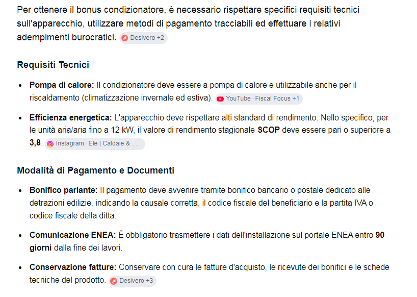

E per la detrazione fiscale(Ecobonus o Contotermico)sapete come fare?cioè qualcuno di voi lo ha già fatto?
Messaggi: 2535
Re: Acquisto Climatizzatore..come e cosa scegliere?
Per il bonus :
bonus condizionatori.PNG (46.75 KiB) Visto 2830 volte
