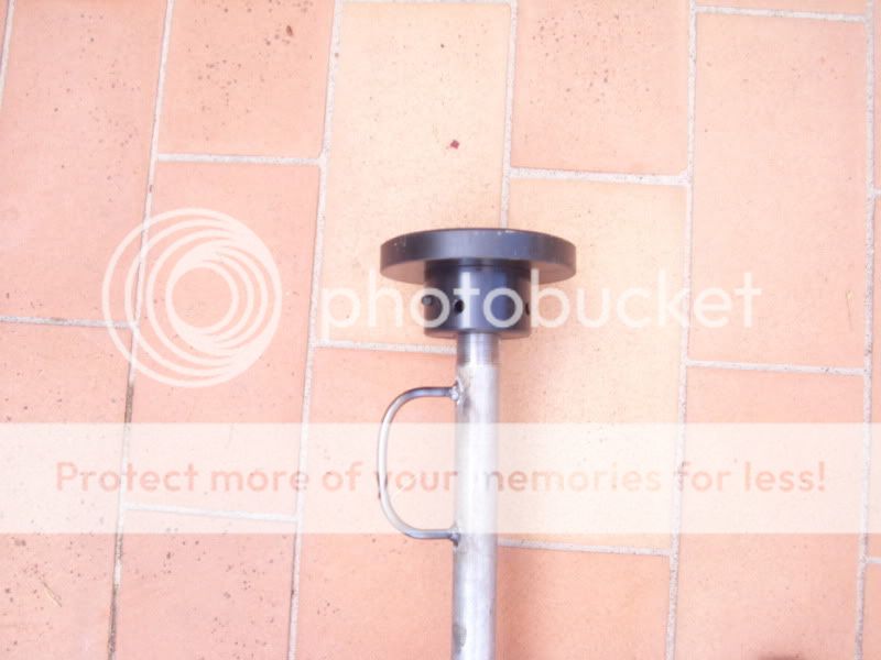

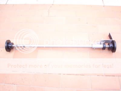

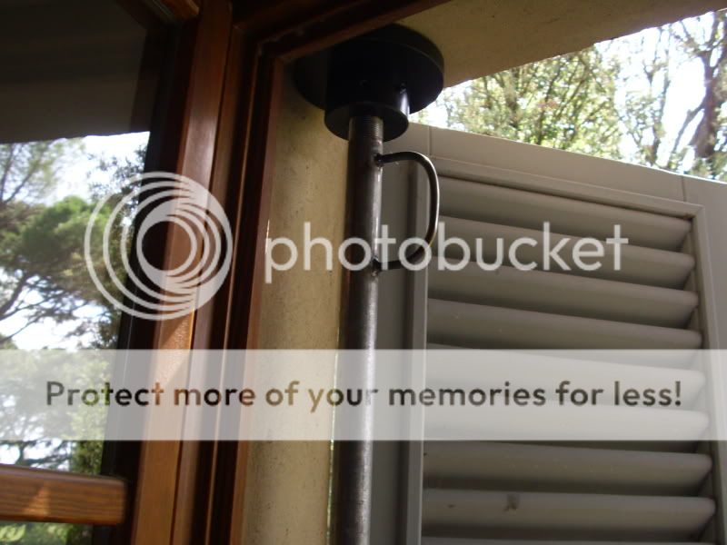

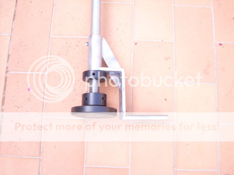

Il primo ostacolo che incontra colui che deve restaurare delle persiane è quello di toglierle dai loro cardini. Quando poi l'operazione deve avvenire
a molti metri dal suolo, oltre alla fatica, subentrano anche gravi rischi per la sicurezza e l'incolumità sua e di terzi.
Lo stesso discorso vale poi per l'operazione inversa, quando la persiana deve essere rimontata: qui i rischi aumentano, in quanto occorre tenere l'infisso sospeso e nello stesso tempo cercare di far si che le cerniere e i cardini a muro siano perfettamente in asse.
Da tutto questo è nata l'idea di un sollevatore meccanico che consente le operazioni di smontaggio e rimontaggio in completa sicurezza e tranquillità.
Lo strumento, come si vede dalle immagini, è costituito da un montante che viene bloccato saldamente nel vano esterno della finestra tramite una ghiera, mentre l'operazione di sollevamento si attua tramite una mano meccanica che spinge la persiana dal sotto e viene comandata sempre da una semplice ghiera.
Chiunque in possesso di manualità e di attrezzatura adeguata può facilmente costruirselo da se.
Per maggiori dettagli basta chiedere...

Il video è sufficientemente esplicativo, complimenti !!
Io farei una piccola modifica per evitare che se la perziana ti scivola dalle mani possa dare uno strattone sull'asta verticale facendola spostare dalla sua posizione per cui precipiterebbe sotto con la persiana.
Basta un ferro piatto saldato all'asta e piegato verso l'alto in modo da agganciarsi sulla parete interna.
Quando si pensa alla sicurezza le preoccupazioni non sono mai troppe.

Ti ringrazio per apprezzamento e per il consiglio di come aumentarne la sicurezza.
Comunque per come è concepito il sistema e per come sono fatti i piedi di appoggio, credo che a quell'asta ti ci potresti attaccare e calarti dalla finestra in tutta sicurezza... :D
