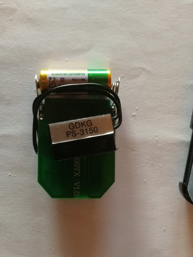

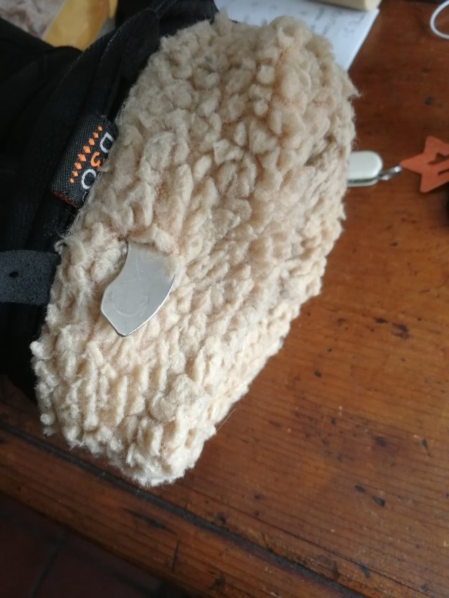

prendo ispirazione dall'articolo https://www.ilsitodelfaidate.it/index.p ... automatico che descrive come facilitare l'apertura del cancello dalla moto: quando piove, quanta manna avere un sistema migliore dello sfila il guanto, sposta la giacca impermeabile, ravana con le mani bagnate e pure gelide d'inverno etc etc.
Carina l'idea di mettere un TC sul lampeggiante, pero' lo trovo poco sicuro: se ti zanzano la moto poi volendo ti entrano in casa (si', difficile che lo sappiano, ma con la sicurezza meglio non sottovalutare).
Poi se sei ricco e hai due moto devi fare due volte il lavoro; anche se cambi la moto devi riravanare.
E siccome io sono pigro, molto pigro, ho pensato a come lavorare una volta e poi piu'.

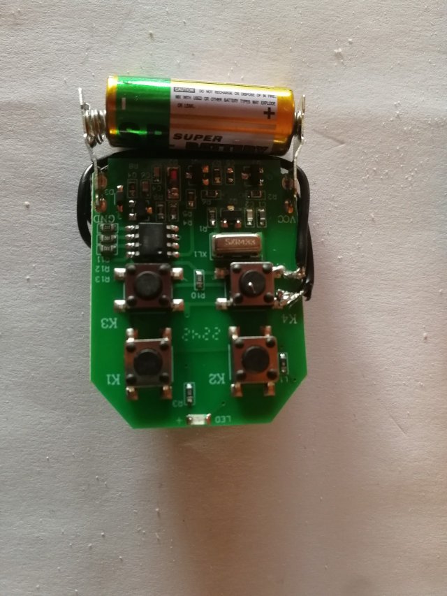

In breve: si incastra un contattino di prossimita', come quello da antifurto per le finestre, sul fondo del telecomando; si saldano i due fili al bottone preferito et voila', abbiamo aggiunto al comando a pressione meccanica uno magnetico. Poi si prendono dei magnetini di quelli piccoli e potenti e se ne cuce uno dentro al polsino del guanto, o sul bordo della manica del giubbotto, oppure fatevi un braccialetto; quando arrivate davanti al cancello, avvicinate il magnete sul polso al telecomando che avrete in tasca o dove vi pare e via, il cancello si apre!
Vantaggi:
- Non smonti la moto
- Soluzione trasportabile se hai un'altra moto, la bici o che altro
- il telecomando lo si puo' sempre usare normalmente, rimane pressoche' identico
- non metto dentro la moto un accesso a casa mia (a me apre anche il sezionale del box)
- costa zerovirgola (io ho pagato manco 10eu per due TC, due contatti e dieci magnetini)
- risparmiate i 3 cent del rubacorrente (scherzo)
Per chi, come me, dovesse pilotare piu' di un cancello, si risolve con l'informatica: io ho preso un comando a 4 contatti (tuya) che si comanda sia da app sul telefono che con il telecomando 433mhz; un po' di software dietro dice che se schiaccio il tasto C (quello attivabile col magnete) allora deve attivare il contatto A del cancello, aspettare 10 secondi e poi attivare il contatto B del portone sezionale (dove per la cronaca un altro barbatrucco mi bypassa in maniera sicura l'antifurto). Allora perche' non usare il software per dire "quando mi avvicino a casa apri"? Perche' l'intervallo di rilevazione e' molto lungo (stareste fino 10 minuti ad aspettare che si apra?) oppure dovete far si' che il telefono comunichi spesso per sapere dov'e', e vi ciuccia la batteria. E poi ogni volta che tornate dopo aver pisciato il cane si apre tutto: dovreste sempre ricordarvi di attivare e disattivare la funzione (lo dico perche' e' gia' successo a un amico per il quale parlo ;-) )
Certo, e' piu' ganza, da plancia di comando del capitano Kirk, la lampeggiata; la mia fa piu' Spock, "lunga pace e prosperità" battendosi il petto dove c'e' il telecomando, ma gli altri vantaggi non sono male.
Spero, anche se dubito dubito, di esser stato abbastanza chiaro e mi auguro che vi sia piaciuta l'idea.
Aggiungo le fotuzze, e non vi scaldate a dire che non so saldare, ne sono conscio. Non mi vengono gli arrosti e non so saldare, fra le mille cose che non so fare.
La calamita l'ho incollata con la colla da tessuti
Calamita nell'imbottitura del guanto.JPEG (81.54 KiB) Visto 1221 volte
Contatto saldato al bottone.JPEG (92.75 KiB) Visto 1221 volte
Contatto magnetico.JPEG (66.93 KiB) Visto 1221 volte
