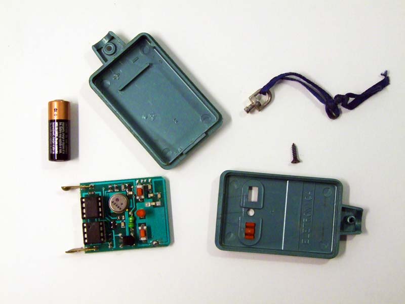

Come prima cosa dovremo avere un telecomando che apra il nostro cancello, io ne avevo uno vecchio al quale era saltato uno dei due pulsanti (tanto entrambi avevano la stessa funzione).
E' importante, per evitare di complicarci la vita, che il telecomando sia di quelli alimentati con una minipila da 12 Volt come quello mostrato nella foto, ma in caso contrario è comunque possibile utilizzarlo, andando alla fine dell'articolo vi spiegherò in che modo.
Dettaglio del vecchio telecomando smontato
Su quali componenti del telecomando dobbiamo agire

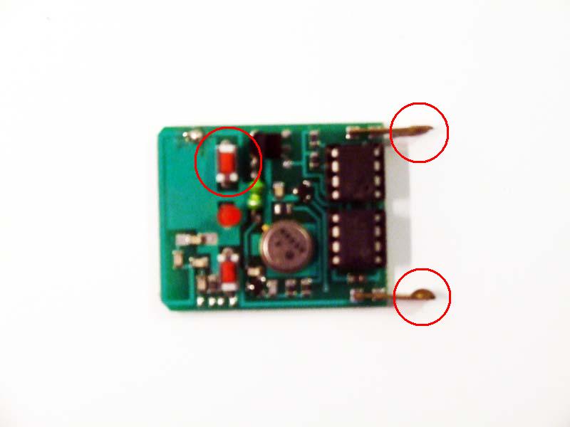

Una volta aperto l'involucro di protezione del telecomando, ho estratto la scheda interna ed ho identificato i tre componenti segnalati nella foto con i cerchi rossi che sono quelli su cui dovremo agire, in particolare:
1) Il connettore del polo positivo della pila.
2) Il connettore del polo negativo della pila.
3) il pulsante di apertura del cancello.
Componenti del telecomando sui quali andremo ad agire

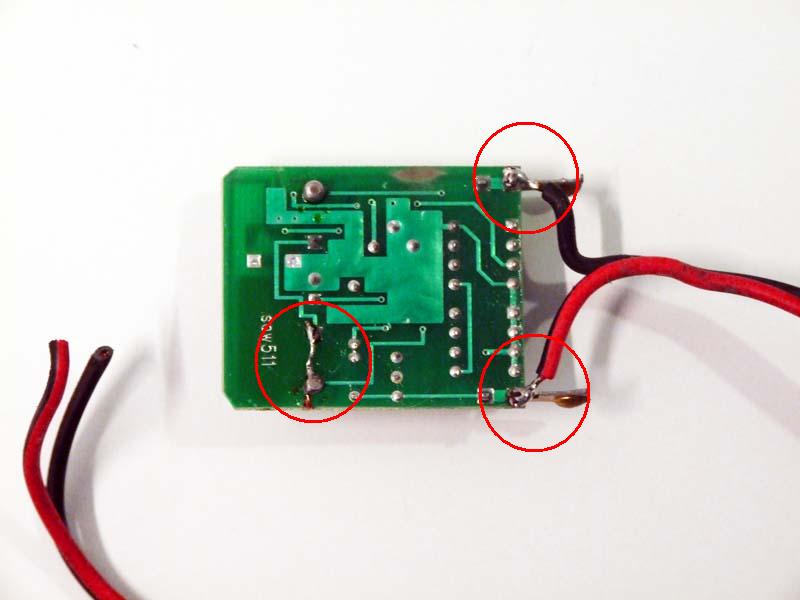

Con un saldatore e qualche spezzone di filo facciamo le modifiche al telecomando
Successivamente ho rigirato la scheda per accedere alle relative saldature sul circuito stampato, e con un saldatore per elettronica (di quelli di bassa potenza con la punta fina) ho saldato:
1) Un filo rosso sul connettore del polo positivo della pila
2) Un filo nero sul connettore del polo negativo della pila
3) Un pezzo di filo tra i due terminali del pulsante di apertura del cancello per cortocircuitare il pulsante stesso
Modificato in questo modo, basterà alimentare il telecomando mediante i fili esterni rosso e nero per avere il segnale di apertura del cancello.
Fatte queste operazioni ho richiuso il telecomando SENZA METTERE LA PILA all'interno e facendo uscire i fili dal foro dell'anello del portachiavi.
dettaglio delle modifiche da fare al telecomando

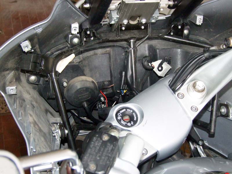

Accedere all'interno del faro della moto
A questo punto sono sceso in garage ed ho seguito le istruzioni segnate sul libretto di uso e manutenzione della mia moto per la sostituzione delle lampade dei fari anteriori, smontando tutto quanto necessario fino ad accedere alle lampadine stesse.
Nel mio caso essendoci una carena, ho dovuto smontare il pannello superiore del cruscotto per accedere al vano dove sono posizionati i fari.
Verificare sul libretto di uso e manutenzione della moto come sostituire le lampadine

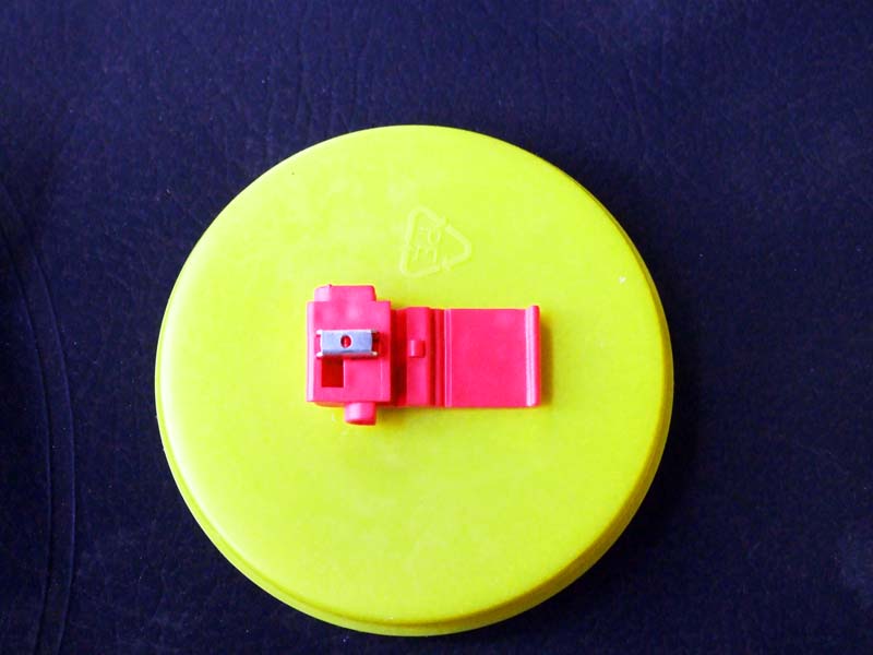

Il morsetto rubacorrente
Poi ho preso un "morsetto rubacorrente", che è quell'oggetto rosso mostrato nella foto.
Non so se ha altri nomi più "tecnici", ma se andate in un autoricambi e lo chiamate in questo modo, sanno perfettamente cosa darvi.
Il prezzo si dovrebbe aggirare intorno ad un euro l'uno... ed uno sarà sufficiente per il nostro scopo.
Il suo scopo lo dice il nome stesso, prelevare la corrente da un filo positivo per portarla ad un altro filo.
Dettaglio di un morsetto rubacorrente

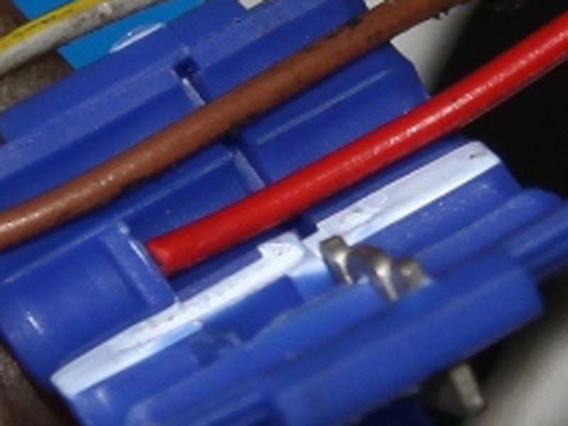

Collegamento al filo positivo della lampada abbagliante
Il morsetto rubacorrente, una volta aperto, ha due alloggiamenti per mettere due fili, uno "passante" ed uno invece chiuso ad un'estremità.
Una volta che ho identificato il filo che porta la corrente alla luce "abbagliante" del faro della mia moto (quello marrone nella foto) l'ho appoggiato nella sede "passante" mentre nell'altra ho messo il filo rosso che ho precedentemente aggiunto al mio telecomando.
Quando il morsetto si chiude, una lamella di metallo andrà ad intaccare la plastica morbida dei fili andando a toccare i fili di rame sottostanti senza ovviamente tagliarli e creando così una connessione elettrica tra i due fili.
Collegamento al filo positivo della lampada abbagliante usando il morsetto rubacorrente

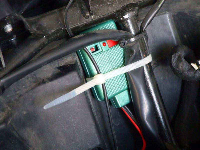

Fissare il telecomando al telaio
Per bloccare il telecomando ed evitare che andasse in giro per tutto il cruscotto, ho utilizzato una fascetta a strappo, quindi ho rimontato il tutto ed il lavoro è terminato.
Il telecomando viene fissato al telaio della moto tramite una fascetta a strappo

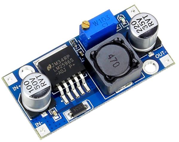

Cosa fare se il telecomando non è alimentato a 12 Volt
Purtroppo i telecomandi più recenti possono essere alimentati invece che da una pila a 12 Volt, da una o due pile al litio di quelle a bottone da 3 Volt o da pile alkaline per cui collegare direttamente il telecomando al filo con i 12 Volt persi dal rubacorrente non è in questo caso più possibile.
Come dicevo all'inizio però esiste una soluzione, un circuito in grado di "abbassare" la tensione disponibile fino a quella desiderata, il nome completo di questo circuito è "DC-DC Step Down Converter" anche se spesso lo troveremo in commercio con il semplice nome di "Step-Down" e si può acquistare On-Line a pochi euro.
Il funzionamento di questo circuito è estremamente semplice, questo è dotato di due fili per la corrente di ingresso (IN+ e IN-), due fili dove potremo prelevare la corrente in uscita alla tensione desiderata (OUT+ e OUT-) ed un "Trimmer" (una scatoletta con una vite in testa per la regolazione) che consente di variare la tensione di uscita per portarla a quella desiderata.
Ovviamente prima di collegare il telecomando dovremo tarare il circuito agendo con un piccolo giravite sulla vite del trimmer e misurando la tensione sui connettori in uscita fino a che avremo raggiunto la stessa tensione a cui è alimentato il nostro telecomando.
Per alimentare un telecomando alimentato ad una tensione inferiore a 12 volt dovremo usare un DC-DC Step Down Converter
