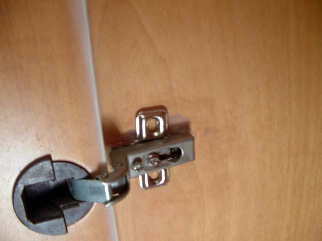

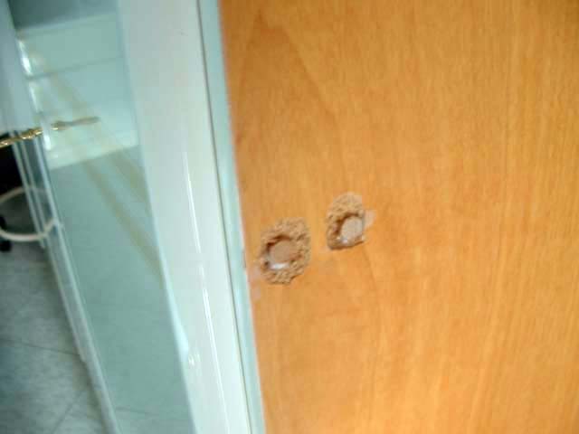

Spero che queste foto possano sufficientemente illustrare come procedere nel classico caso della
rottura della basetta in plastica delle tipiche cerniere degli armadi. Non occorrono attrezzi particolari o
doti da falegname per farlo ma solo un po di buona volontà.
In queste due foto si vede la basetta in plastica intera e il fianco dell'armadio come si presenta in caso di rottura.

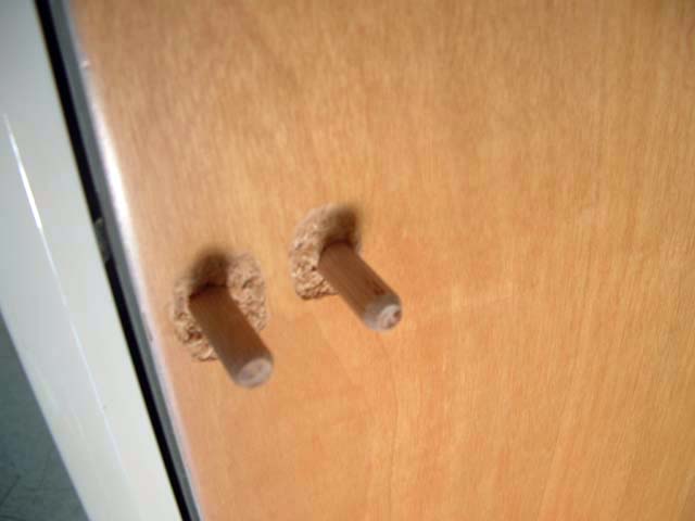

Per prima cosa inseriamo nei fori due spine del diametro adeguato dopo averle accuratamente spalmate di colla vinilica
Quando la colla si sarà asciugata (almeno 4 ore) tagliamo a filo le spine in eccedenza.

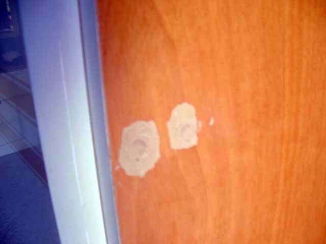

Riempiamo e pareggiamo con stucco pronto per legno, una volta asciutto carteggiamo delicatamente con carta
vetrata grana 320

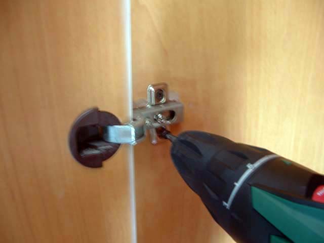

Montiamo quindi la piastrina alla cerniera e proviamo la chiusura
quindi fissiamo con due viti la piastrina ed il gioco è fatto
