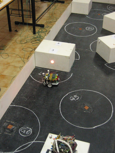

Il campo di gara è qualcosa di simile a questo:
o a questo:
10 anni fa pur avendo superato le eliminatorie, non sono arrivato a classificarmi perchè:

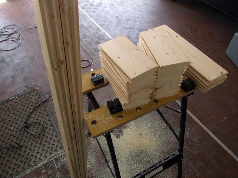

Era naturale il ricorso alle perline prese al brico, un pacco ne conteneva 6 lunghe 2 m alte 14 cm e spesse 2 cm pagate 9,90 euri.

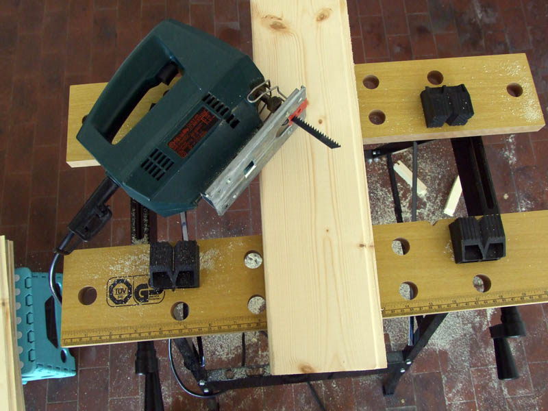

Quattro di queste le ho segate ad 1,60 m per fare le sponde del campo di gara (l'arena di gara reale aràdi 2 x 2 metri, ma lo spazio che ho nel salone è questo e quindi ho dovuto ridurre) i pezzi restanti li ho tagliati a lunghezze di 20 cm e 40 cm per costruire gli ostacoli

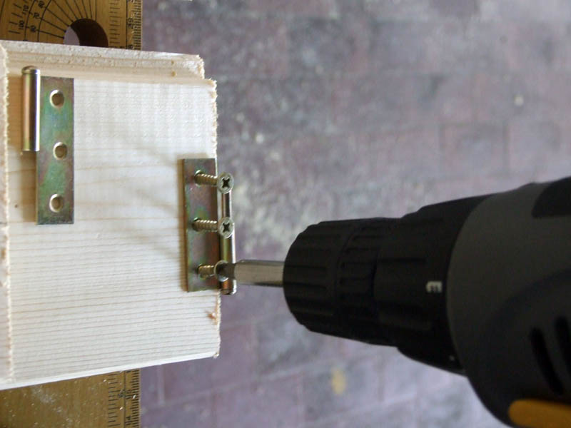

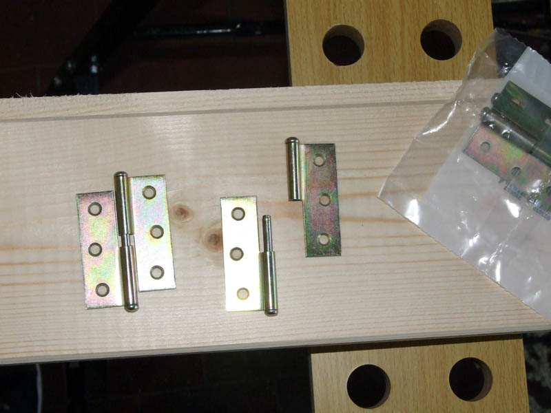

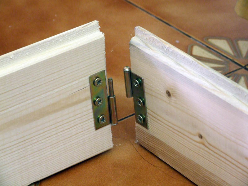

Per giuntare le sponde ho optato per delle cerniere smontabili (sempre dal brico a 3 euro la coppia)

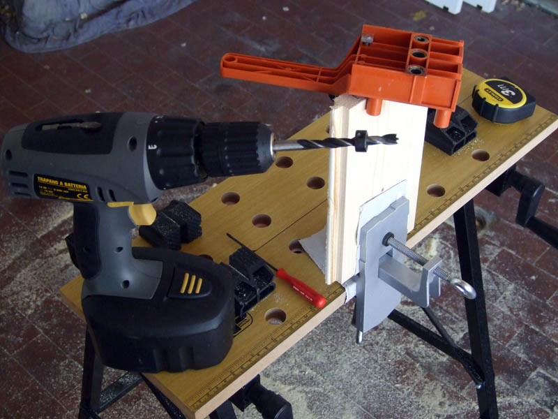

Come sempre, prima di fissare le viti, ho effettuato dei fori "guida" con una punta da un paio di mm,questo evita che la vite possa spaccare il legno.
Questo è l'effetto quindi del sistema di giunzione finito

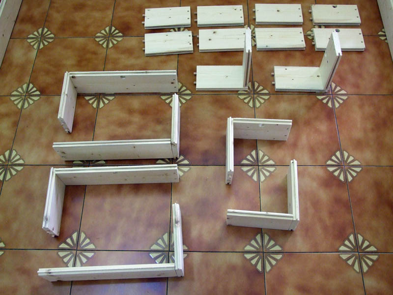

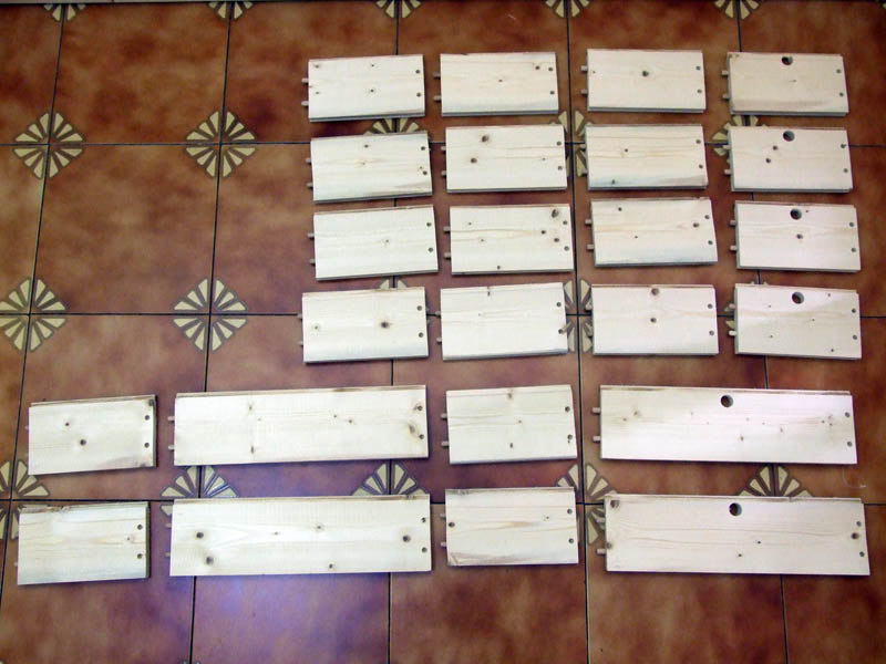

Per costruire gli ostacoli invece ho usato le spine di legno, che hanno il vantaggio, se usate senza colla, che possono essere facilmente smontate e rimontate.

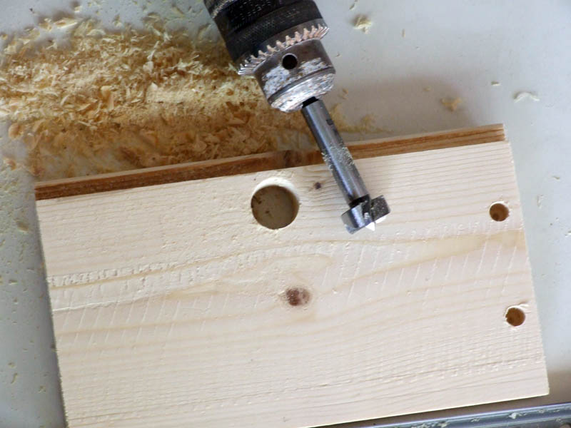

Per sistemare le sorgenti luminose da rilevare ho fatto dei fori da 2 cm su un pezzo di ognuno degli ostacoli
Questo è il risultato dei pezzi che compongono i sei ostacoli, tagliati, spinati e forati
Se abbiamo usato bene la guida per i fori delle spine, i pezzi si monteranno con una certa facilità, ovviamente essendo stati fatti i fori tutti nelle stesse posizioni, i pezzi sono intercambiabili tra loro.

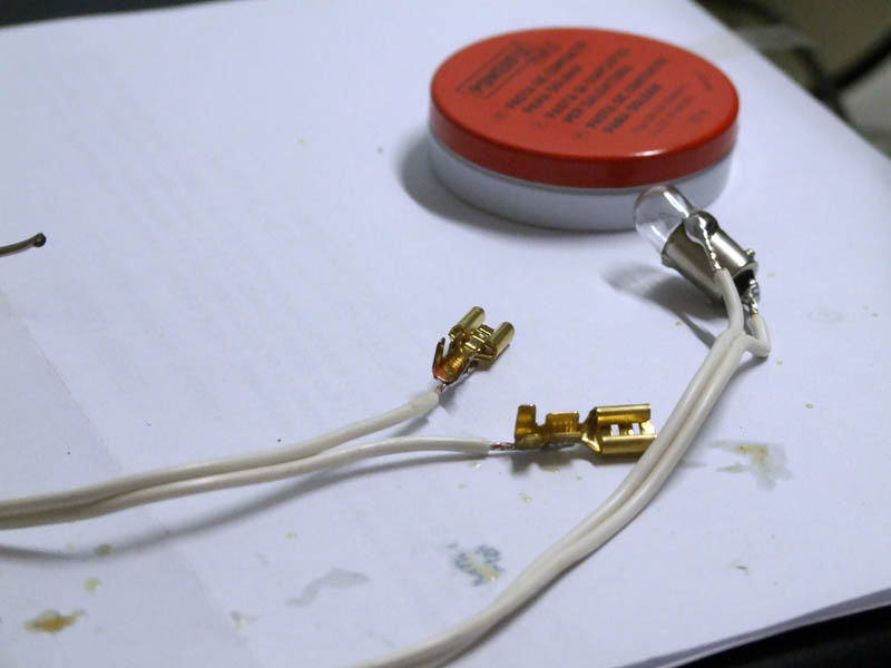

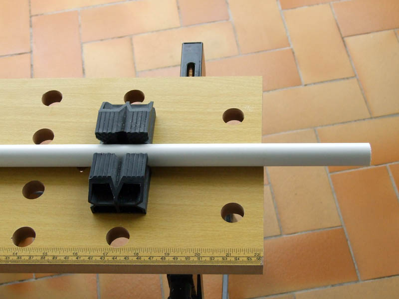

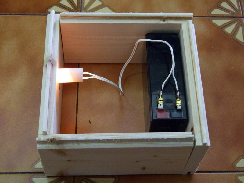

Poi ho preso una cannetta rigida da 2 cm di quelle che si usano per gli impianti elettrici (0,85 euro) ed ho tagliato 6 pezzi da 5 cm di lunghezza.
Per le sorgenti luminose ho utilizzato delle lampadine da automobile da 3 watt (1,50 euro la coppia) a cui ho saldato dei fili su cui alla fine ho saldato dei faston
Ho incastrato il pezzo di tubo tagliato nel foro fatto nel legno ed in questo ho inserito la lampadina. Per alimentare le lampadine ho utilizzato delle batterie recuperate dalla sostituzione periodica di un UPS di una azienda (quelle vecchie andavano smaltite ed ho chiesto se potevo prenderne qualcuna)

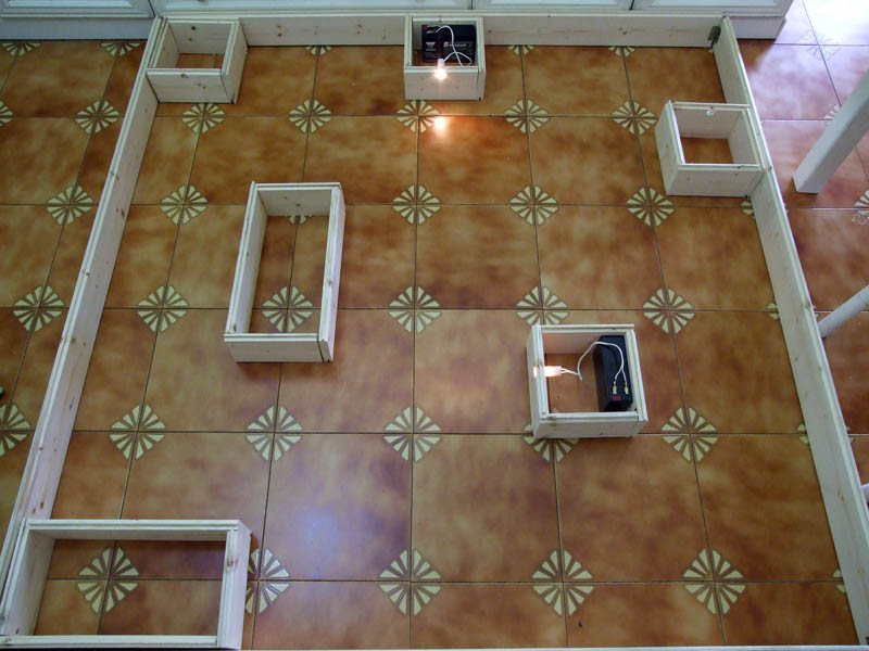

Montato il tutto questo è il risultato della arena in cui allenerò il mio robottino.

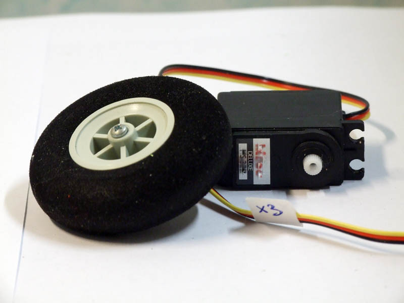

Inanzitutto per poterlo far muovere, ho dovuto metterci un paio di motori.
Leggendo la abbondante (non pensavo ma ce n'è parecchia) documentazione in giro sulla rete, ho scelto di utilizzare dei normali "servo" di quelli utilizzati normalmente per i movimenti dei meccanismi dei modelli radiocomandati... qualcosa tipo questi:
Ovviamente questi motori sono progettati per effettuare sono un quarto di giro in entrambi i sensi per pilotare alettoni, timoni, acceleratori e quant'altro necessario per dirigere un veicolo radiocomandato.
Ma basta fare una semplice modifica come quella descritta in questo filmato:
https://wn.com/Modifica_rotazione_continua_Microservi
ed il servo può funzionare a rotazione continua.
Il vantaggio ad utilizzare questo tipo di motori è che costano poco (nell'ordine della decina di euro), e che si possono comandare con un unico filo (una sola porta del processore) e con quest'unico canale si riesce a variare sia il senso di marcia che la velocità con molta precisione.
Le ruote sono quelle utilizzate per i carrelli degli aeromodelli con la parte esterna di gomma morbida che ha una buona presa sul terreno per evitare slittamenti.

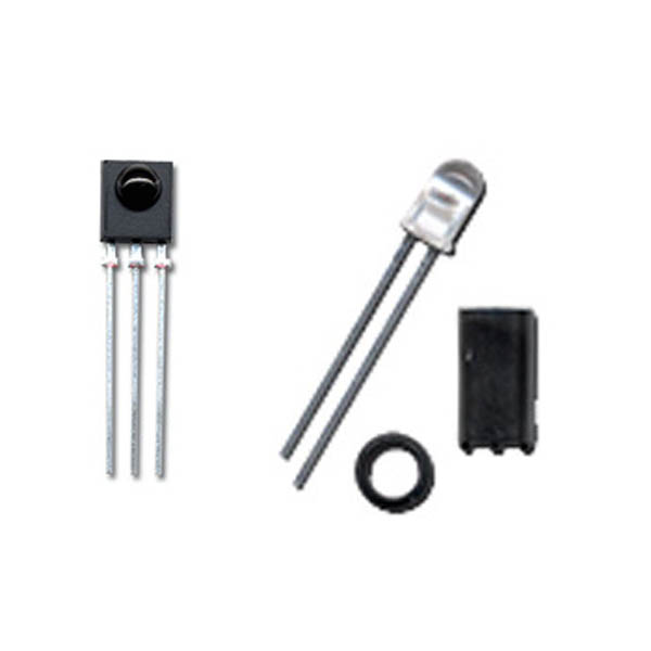

Per fare questo si utilizzano normalmente i sensori ad InfraRossi o i sensori ad UltraSuoni.
Entrambi hanno vantaggi e svantaggi, io ho optato per i primi, più semplici da trovare visto che ono quelli che normalmente vengono utilizzati per i telecomandi dei televisori.
Questi sono composti da un diodo LED IR che produce un fascio di luce ad infrarossi ed un sensore che è in grado di riceverlo:

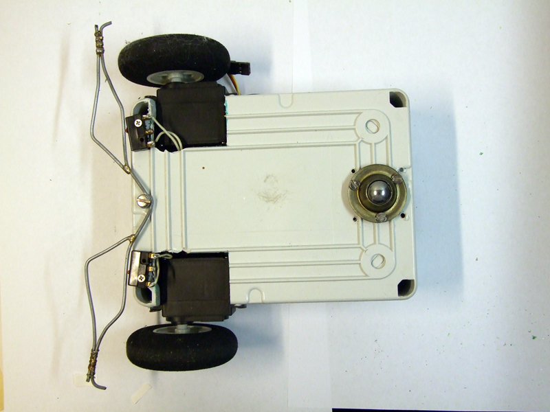

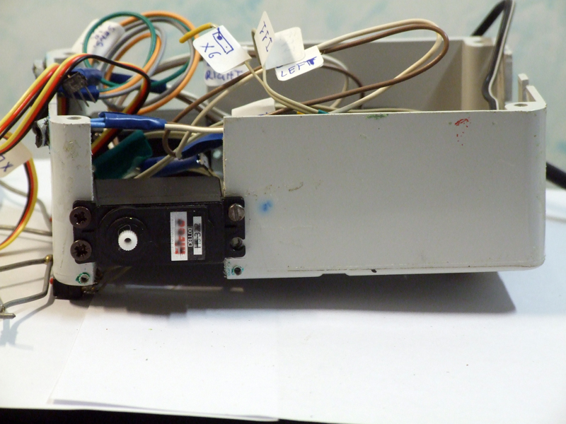

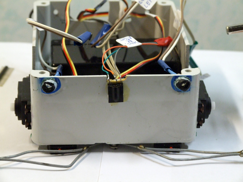

Per poter costruire il mio piccolo automa, avevo bisogno poi di un "corpo", un contenitore su cui montare il tutto. Molti prefericono costruire uno scheletro su cui montare i vari pezzi "a vista", a me gli "scheletri piacciono poco ed ho preferito qualcosa che racchiudesse il tutto, anche per un fattore estetico... viste le misure regolamentari (per poter partecipare alla gara non potevano superare le dimensioni 200 x 200 x 250 mm) ho optato per una comoda (ed economica) cassetta di derivazione elettrica da esterno di dimensioni 120 x 160 x 80 mm simile a questa:

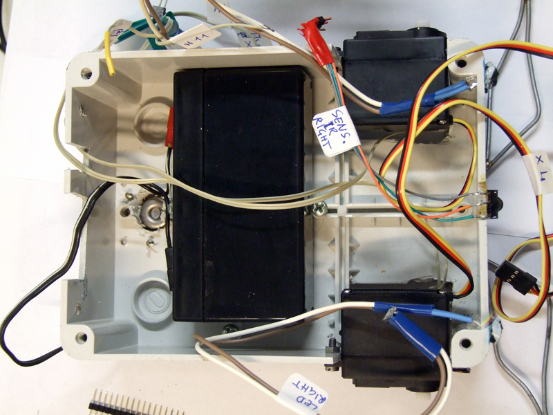

A questa ho cominciato a fare dei fori per fissare i due servo, ho preferito lasciare il foro aperto nella parte superiore per poter facilmente montare i servo anche più in alto nel caso volessi utilizzare delle ruote più grandi per aumentarne la velocità.

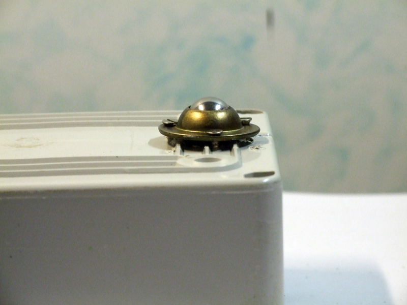

Le due ruote sono spostate in posizione molto avanzata, perchè il robot è a "trazione anteriore". Nella parte posteriore ho sistemato una sfera libera che consente il movimento in tutti i sensi. In questo modo il robot può girare semplicemente variando la velocità delle tuote, fino a farlo ruotare su se stesso facendo girare le due ruote alla stessa valocità ma con verso contrario.

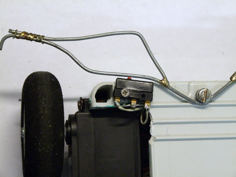

Nella parte anteriore invece sono sistemati quelli che in gergo si chiamano "Baffi" o con un termine più tecnico "Sensori di Contatto".
é il senso del tatto per il robot ed è l'unica parte del robot che può toccare gli sotacoli senza che questo comporti una penalità.
I baffi agiscono meccanicamente su due Microswitch (uno per ogni baffo) che gli danno l'indicazione se l'ostacolo è situato a destra o a sinistra del robot.
Sul frontale della scatola ho sistemato gli "occhi" del robot. Ho preferito non utilizzare, come si fa normalmente, due LED IR e due sensori IR, ma ho messo un unico sensore al centro che utilizzo per entrambi i lati.
In pratica mando alternativamente un segnale da ognuno dei due LED e dopo ogni invio attivo il ricevitore. Se ricevo un segnale di ritorno, so in base a quale LED ha inviato il segnale, su quale lato è l'ostacolo.

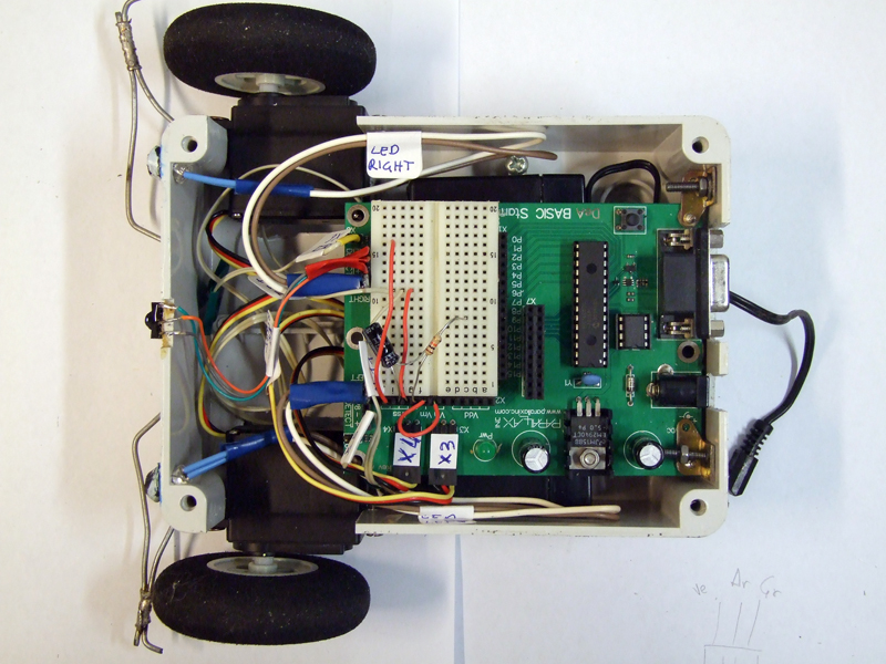

All'interno della scatola ho alloggiato una piccola batteria da 6 Volt che serve per alimentare il tutto. Ovviamente questa è la tensione a cui devono lavorare i servo che ho acquistato.
Bene, ora che abbiamo analizzato ciò che consente al robot di "percepire" e di "interagire" con l'ambiente esterno, manca quello che a tutti gli effetti possiamo considerare il "cervello" del robot.

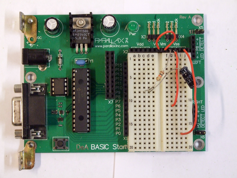

Si tratta di una scheda Basic Stamp 2 della Parallax inc. che ha un processore (il chip grande sulla sinistra della scheda) della memoria RAM (all'interno del Chip) che gli consentono di eseguire i programmi, della memoria ROM (più precisamente EEProm nel Chip più piccolo) dove caricare il programma che dovrà essere eseguito, una interfaccia per la programmazione tramite computer (lo spinotto sulla sinistra) e delle porte che gli consentono di interagire con tutti gli "attrezzi" che abbiamo elencato prima.
A tutti gli effetti, anche se in scala piuttosto ridotta, ci troviamo davanti ad un vero e proprio computer.
Una volta montato il tutto abbiamo il robot completo e (quasi) funzionante... il quasi è d'obbligo, perchè per farlo funzionare davvero, dobbiamo riempire quel piccolo chip di memoria con un programma che sia in grado di interpretare tutti i segnali che gli arrivano sui sensori ed in base a questo vengano inviati gli opportuni segnali che facciano muovere il robot nel modo corretto.
