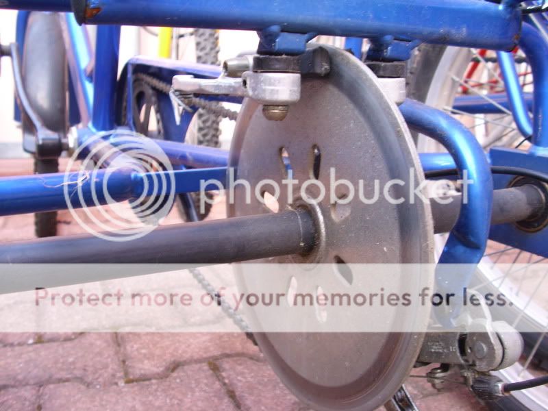

Ecco una foto presa dal dietro del disco
Dentro ci deve essere una molla a torsione che ha tre regolazioni, ma
anche nella posizione minima è sempre troppo forte.
Al limite, anche se le molle si eliminassero, gli zoccoletti
dovrebbero tornare automaticamente da soli...o no?
Che ne dite?

Per come ha esposto il problema ,direi che la difficoltà maggiore è avvicinare i pattini al disco, più che farli aderire...
io comincerei col lubrificare bene tutti i movimenti interessati ,soprattutto il cavo. se possibile io lo smonterei e lo lubrificherei con del grasso,altrimenti cercherei di far penetrare dello spray lubrificante all'interno della guaina.
le molle che dici essere troppo dure , di che tipo sono ?
se sono normali molle a spirale puoi vedere di trovarne di un tipo con filo più sottile , con le stesse dimensioni...
guardando la foto non si capisce bene in che modo i tamponi vengono spinti verso il disco ...puoi postare una foto che illustri ?
altra ipotesi : le viti che bloccano le due staffe di alluminio, quanto le stringi ?
le staffe sono libere di muoversi ,oppure , un volta strette ,diventano più dure ?
se è questo il caso , puoi fissare le viti con del frenafiletti medio ,lasciando un pò di lasco...
tutte ipotesi che forse hai già vagliato , ma che bisogna scartare , per trovare il difetto...

guardando le foto sembra che il cavo esca da quel raccordo subito sopra il disco ,e il filo sembra disassato rispetto alla leva..
se ho visto giusto è lì che bisogna intervenire, la curva è troppo forte e il cavo raschia sul bordo del raccordo.(c'è anche il rischio di rottura)

Allora, stamani ho provato a levare le molle,ma dopo la ruota rimaneva un po frenata. Però, almeno ho capito bene come funzionano.... in pratica sono delle molle a torsione, di cui un capo batte in un grano e può essere regolato per una trentina di gradi e l'altra estremità termina con una piegatura in alto che va
ad impegnarsi in una serie di fori radiali e questo permette altri 45
gradi di regolazione.
Per cui, regolando al minimo le due molle, togliendo il soffietto di
gomma fra le due leve portapattini, sostituendo le leve di plastica
al manubrio con due di all. e, per finire, mettendo due zoccoletti
nuovi per mountanbike da competizione, posso dire che adesso il freno
funziona abbastanza bene.
Ho fatto diverse prove su strada e frenando forte la ruota blocca; di
più non posso pretendere, ne mi servirebbe.
