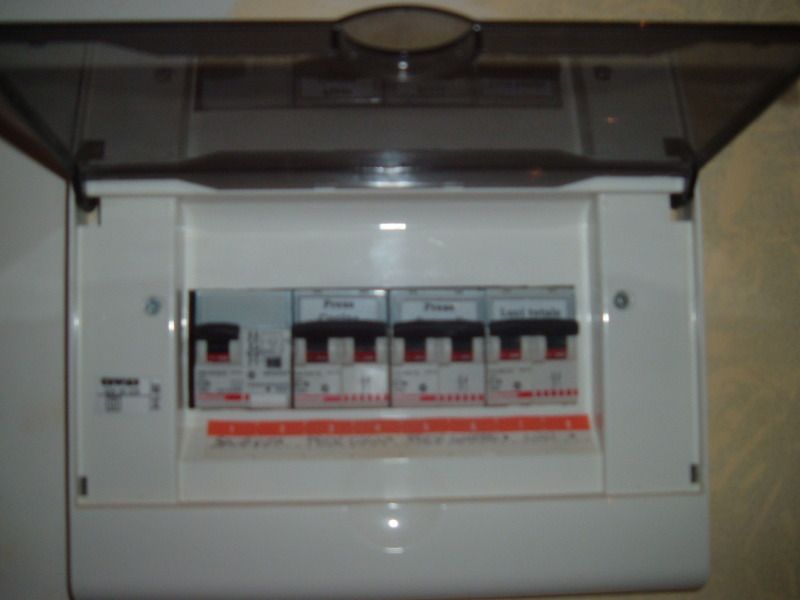

Ciao a tutti..mi chiedevo e vi chiedo ora se esisteva un qualcosa da aggiungere al quadretto elettrico in casa che visualizzasse il consumo in kw in tempo reale....voi mi potreste dire: Hai il contatore. Invece io ho il contatore giu' al portone e quando sono in casa che devo accendere + cose insieme ho paura che scatti ( la rottura appunto è scendere giu' e riarmarlo).
Esiste qualche attrezzo quindi che possa montare a monte dell'impianto?

.....solo che non ho + moduli disponibili...dovrei cambiarne 2 facendoli diventare da 1 e recupererei spazio....anche qualcosa di esterno mi andrebbe bene

chiedo scusa ,ma nel quadretto di quanti ampere è il differenziale se è magnetotermico :?: puoi leggere i dati e riportarli :?: , ma ti è gia successo che sia scattato il contatore e non il magnetotermico nel quadretto :?:
lelelinux
Messaggi: 165
Iscritto il: dom 16 set 2012 1:20 am
Località: Orta Nova (FG)
Messaggio da lelelinux »
dalmos ha scritto:chiedo scusa ,ma nel quadretto di quanti ampere è il differenziale se è magnetotermico :?: puoi leggere i dati e riportarli :?: , ma ti è gia successo che sia scattato il contatore e non il magnetotermico nel quadretto :?:
ho il salvavita C25
modulo prese cucina C16
modulo prese generali c16
luci c10
Ultima modifica di lelelinux il dom 16 set 2012 8:34 pm, modificato 2 volte in totale.

tu dici qualcosa di esterno del tipo?

uhm...simile al mio pero' da' esterno....chissa' se posso rompere a fianco al centralino e aggiungere un altro pezzo da 4m....mi hanno montato la porta blindata a fianco e devo rifare tutta la parete quindi non avrei problemi a rompere...
