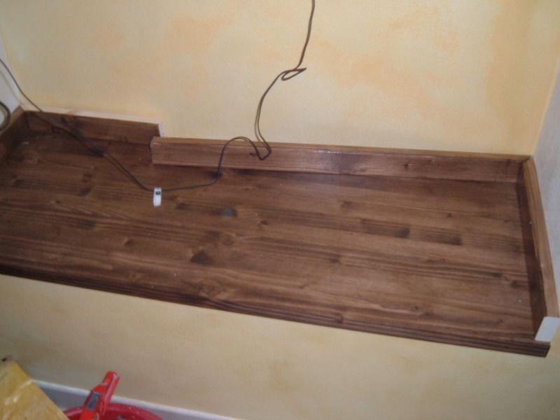

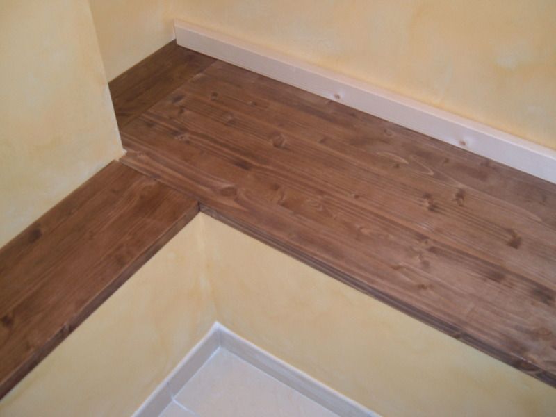

Salve a tutti vorrei un consiglio di falegnameria in quanto sono un novello in materia....
Ho usato tavole di abete per fare questi ripiani su una struttura in cartongesso da me creata ( non è il mio lavoro e mettero' le foto a lavoro terminato) e volevo un paio di consigli...
Ho carteggiato un po' e ho dato 2 mani di impregnante all'acqua color noce scuro brillante....ma vorrei avere dei ripiani :
1- molto + lisci e lucidi
2-antigraffio....
come posso fare?
avevo pensato all'isolante che si usa prima di una pittura per creare una protezione trasparente...mah non so..aiutatemi per favore.

perché impregnante ? va all'esterno ?
comunque adesso devi carteggiare delicatamente con carta o spugnetta
abrasiva molto fine, finché non lo sentirai al tatto bello liscio attenzione a
non insistere sugli spigoli
altrimenti rischi di portare via la tinta, dopo puoi
dargli una vernice poliuretanica trasparente lucida, l'ideale sarebbe darla
a spruzzo ma se lo fai a pennello o a rullo fai prima delle prove e leggi
attentamente quanto indicato sulla confezione
