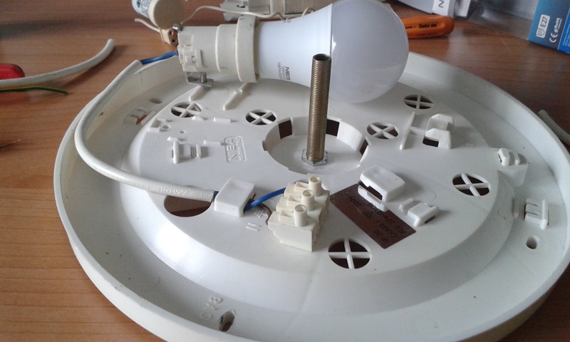

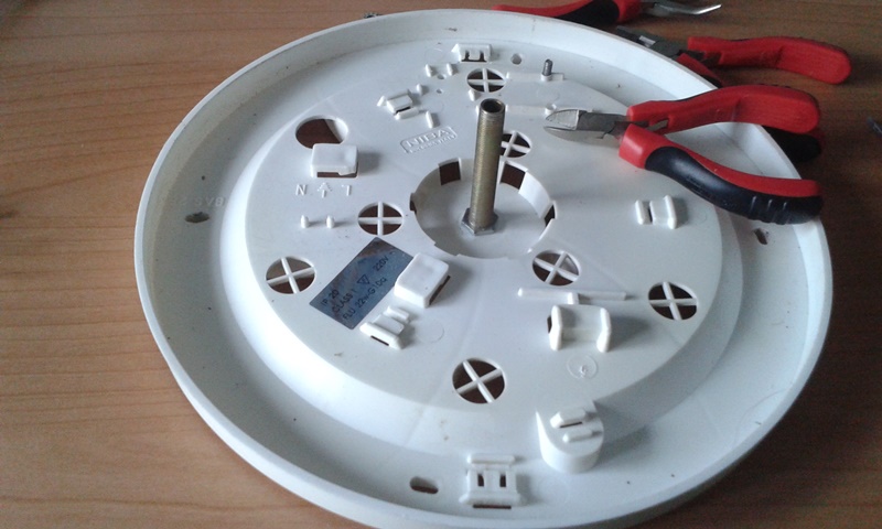

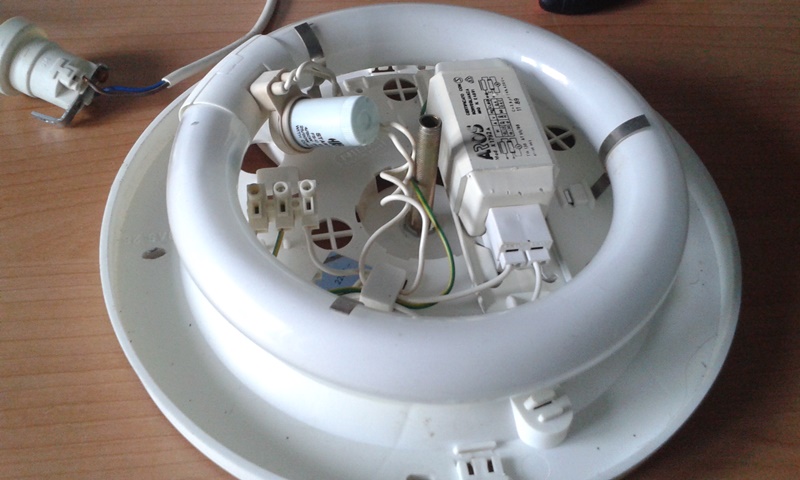

Ristrutturando casa di mio figlio ho recuperato due plafoniere dotate di circolina al neon
al quale ho installato un portalampade ed una lampadina a led il tutto ovviamente a costo zero.
ripulito il supporto
ho montato un porta lampada recuperato da qualche altra parte sfruttando il bulloncino
di ancoraggio del reattore ;)
lo so che per molti di voi il lavoro può sembrare banale ma forse per qualche neofita
potrebbe tornare utile :)

Ciao, ottimo lavoro, però c'è un particolare che mi lascia perplesso: quegli spezzoni di cavo così vicini alla lampadina in basso (vedi tua foto):
non è che col tempo tenderanno a seccarsi a causa del calore?
Messaggi: 9941
Re: Trasformazione plafoniera da circolina neon a led
Ottima osservazione...
Ma le lampade a led scaldano pochissimo ormai ed il calore lo sviluppano più nella parte bassa della lampada (dove c'è l'elettronica che serve ad abbassare la tensione) che nella parte alta dove ci sono i led.
E comunque i fili non sono così vicini come sembra nella foto ;)
