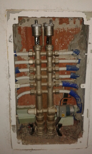

Intanto potresti iniziare a postare qualche foto del collettore che hai .

Bene dalmos se riesco posto una foto... grazie
Gigilbullo66
Messaggi: 4
Iscritto il: sab 14 gen 2017 6:11 am
Re: Aggiungere termosifoni
Messaggio da Gigilbullo66 »
ecco il ragazzo

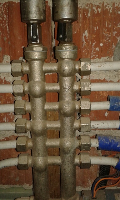

questa è migliore dalmos
Messaggi: 6582
Vista la situazione ,
Potresti rimanere tutto come sta e aggiungere un collettore , ma è importantissimo che sia lo stesso o che abbia lo stesso interasse tra i due tubi principali come quello montato .
E per l'accoppiamento utilizzare dei raccordi flangiati come quelli che puoi vedere sotto tra arresto e collettore ,
