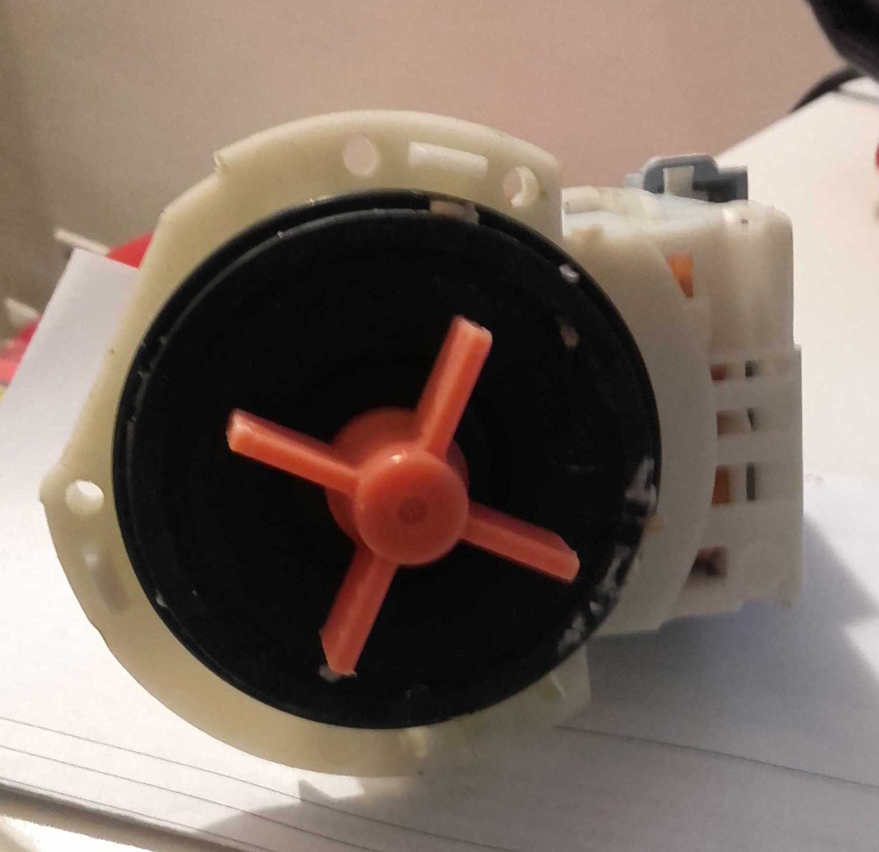

Ho smontato la pompa di scarico e mi sembra pulita e non ci sono blocchi o ostruzioni.

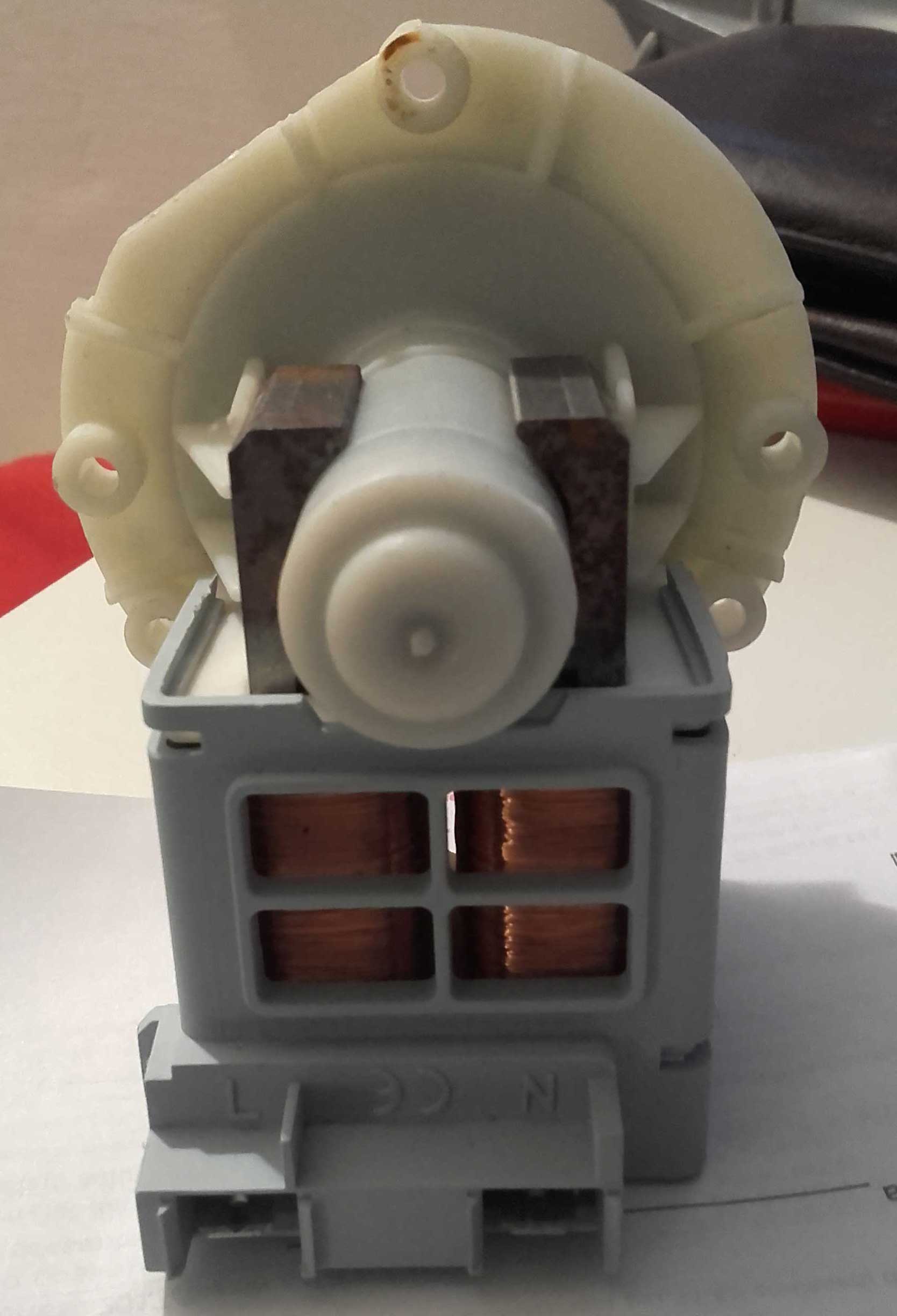

Come posso verificare se la pompa di scarico funziona ?

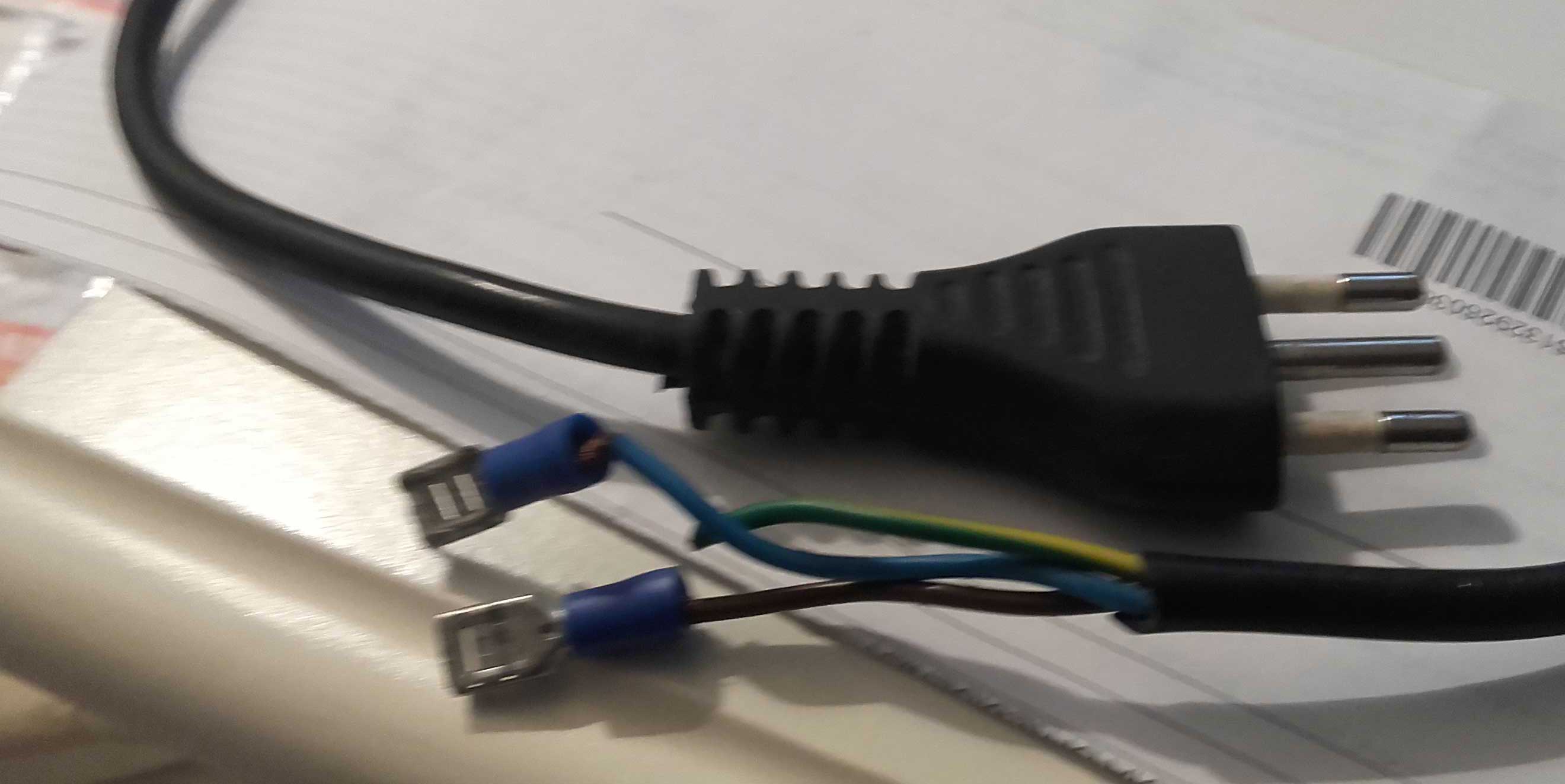

Posso attaccare direttamente la corrente sui faston presenti per vedere se funziona?
Mi sono creato una presa di corrente da attaccare direttamente al muro e con a capo due attacchi faston.
Sulla pompa sui faston ci sono due lettere L e N.
Non so se sbagliando le posizioni posso bruciarla (nel caso fosse integra).
Grazie per ogni aiuto.

Certo che la puoi provare !
I fili li puoi mettere come vuoi

L'anno scorso ho cambiato l'elettropompa (in realta la girante dentro la chicciola aveva un'aletta spezzata ma cambiai tutto il pezzo).

La pompa di scarico gira, a questo punto cosa potrebbe essere ?
