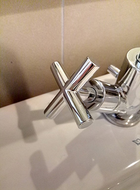

Ciao, un saluto a tutto il forum. Ho un problema, non riesco a smontare la testa del rubinetto x accedere poi alla vite da sostituire perché il rubinetto non stagna. È un classico rubinetto a croce con un grano dietro piccolissimo .grazie

potresti far vedere dove si trova il grano o in dettaglio dove si trova ,

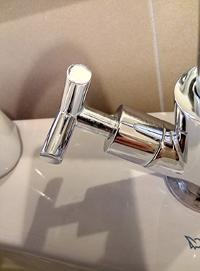

foto
Messaggi: 6576
Re: Rubinetto a croce bagno
una volta svitato del tutto il grano devi forzarlo ad uscire dando dei colpi sotto il volantino con un manico di legno di un martello . avendo cura di colpire a 360 gradi girando il volantino.

ho svitato la parte sottostante,si riesce a vedere il dado da svitare ma se non tolgo la manopola non posso fare niente.ho provato a dare dei colpi,mi e' sembrato strano che in pochi anni si sia incrostato da bloccarsi,forse serve un piccolo estrattore x non rovinare la cromatura
