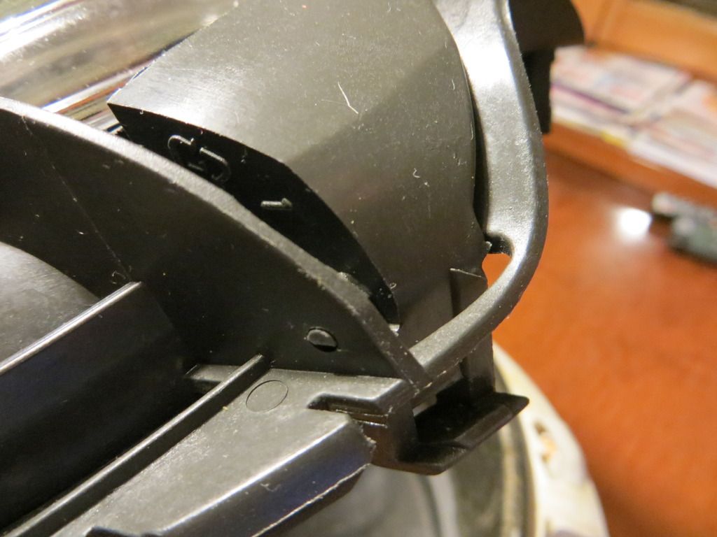

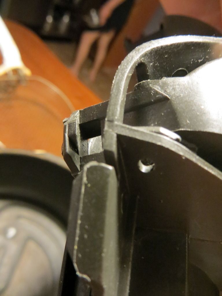

Risolto, il problema era l'acqua! Ho messo l'olio e il termostato sembra funzionare. Ho provato ad accendere a 150° dopo un po' si è spento, ho aumentato la temperatura si è riacceso regolarmente e dopo un po' si è spento. Ho provato anche con un termometro ad immersione, a friggitrice aperta impostata a 190° segnava 180° però è un termometro da 5 euro e quindi va come va....... Direi che il termostato funziona. Grazie per la dritta dell'acqua.
Forse ho trovato anche il problema della chiusura, vediamo se riesco a risolverlo.... Sembra manchi un pezzetto di plastica, se riesco in qualche modo a mettere un chiodino probabilmente riesco anche a tenerla chiusa:
e ecco l'altro lato:
