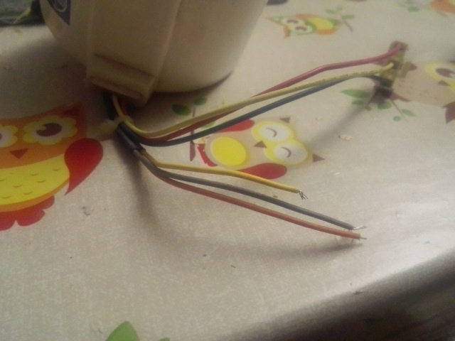

Ho recuperato il motorino di un condizionatore che vorrei riutilizzare. Qualcuno mi puo aiutare con i collegamenti. Posto alcune foto.

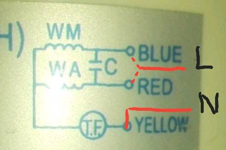

Serve la scritta completa per vedere la capacità del condensatore e i colori dei fili che escono dal motore .
Posta due foto terminali dei fili e targa

Ecco foto piu dettagliate. Grazie ancora

Scusa , ho bisogno di altre notizie ,
Sono daltonico o i colori sulla targa non corrispondono ai colori dei fili ,
Nel senso che non c'è ne blu ne arancio ?
E poi quei fili escono tutti da un solo punto del motore ?

Grazie per l aiuto. Allora i fili sono divisi in triplette. Quelli con morsetto sono di colore giallo blu e rosso. I tre fili liberi invece sono grigio arancione 3 giallo. Escono tutti e due dal motore ma da due punti diversi.

Da quello che vedo ci sono due circuiti , uno di alimentazione e uno di controllo dei giri,
Quei tre liberi isolali con nastro isolante o for-box .
Mentre quelli che devi utilizzare sono i tre nel connettore ,
Devi procurarti un condensatore elettrolitico da 1, 5 microfarad .
Collegarlo tra i fili blu e rosso
Poi i due fili della linea 220
Uno lo colleghi con il giallo , rimasto libero di questi tre .
E l'altro lo colleghi su uno dei due morsetti del condensatore ,
Dove hai già collegati i fili rosso e blu .
In base al senso di marcia che ti serve , lo colleghi o sul rosso o sul blu
